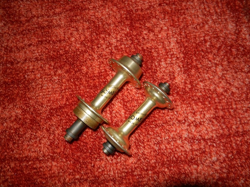

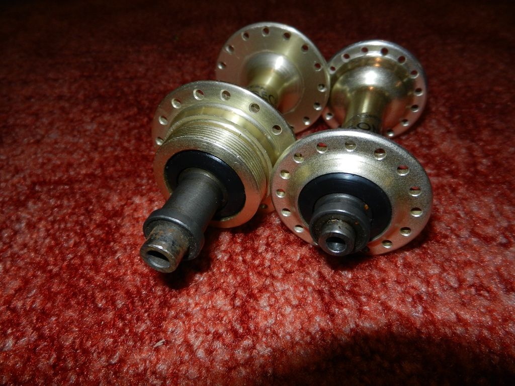

Diese Liftel-Naben sind wohl von der Konstrukton her identisch mit den Somedec, die ich mal hatte.

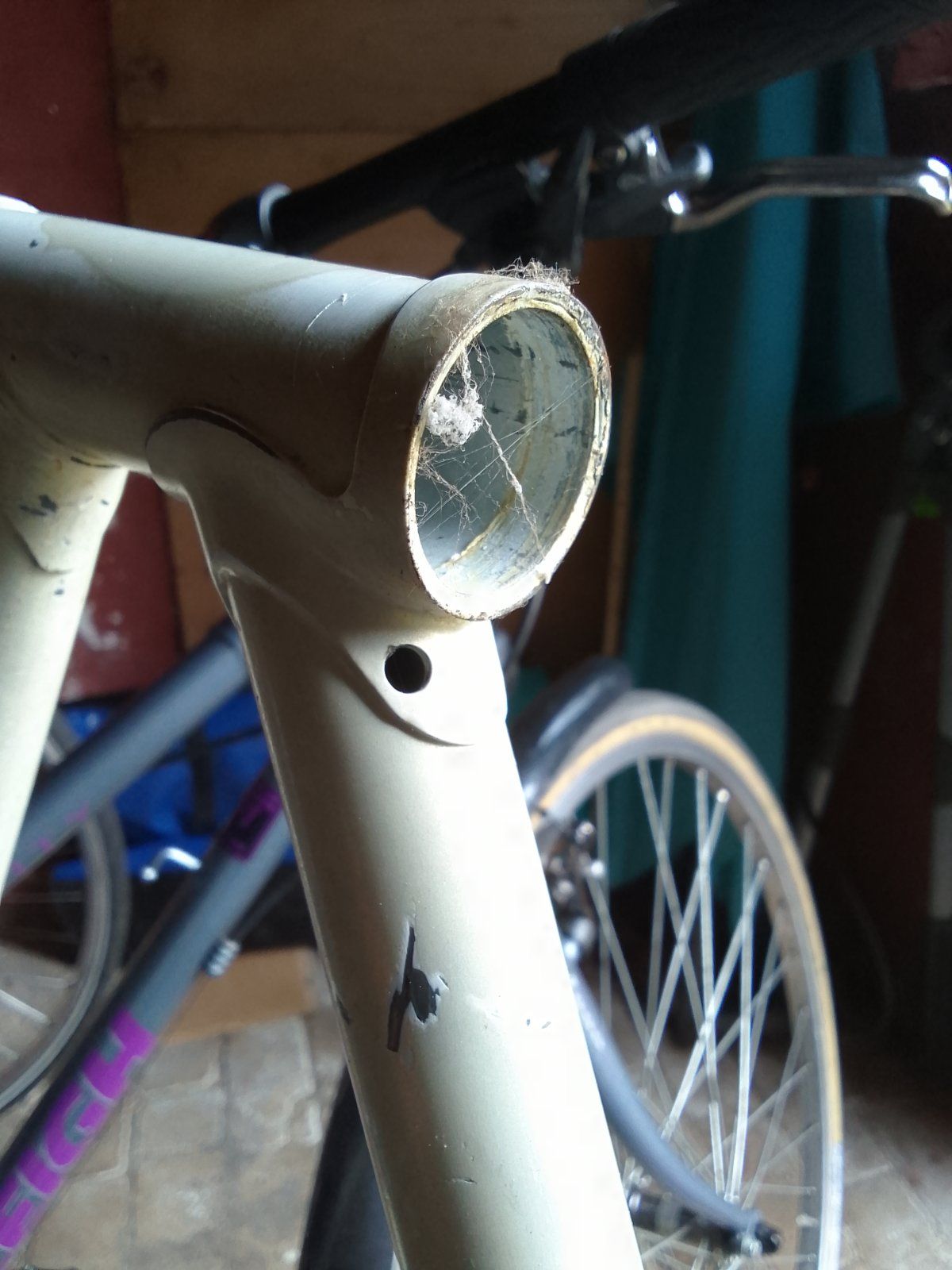

An einem Gazelle Semi Race mit Reynolds 531 Rahmen möchte ich die Licht Verkabelung durch das Unterrohr legen. Gibt es irgendwelche Bedenken ein maximal 2 mm großes Loch unter der Steuerrohrmuffe zu bohren? Oder besser direkt unten in die Muffe? Am Tretlager mache ich mir ja keine Sorgen.
Hier das Loch ab Werk
Normal sollte das Semi Race dies Loch schon haben

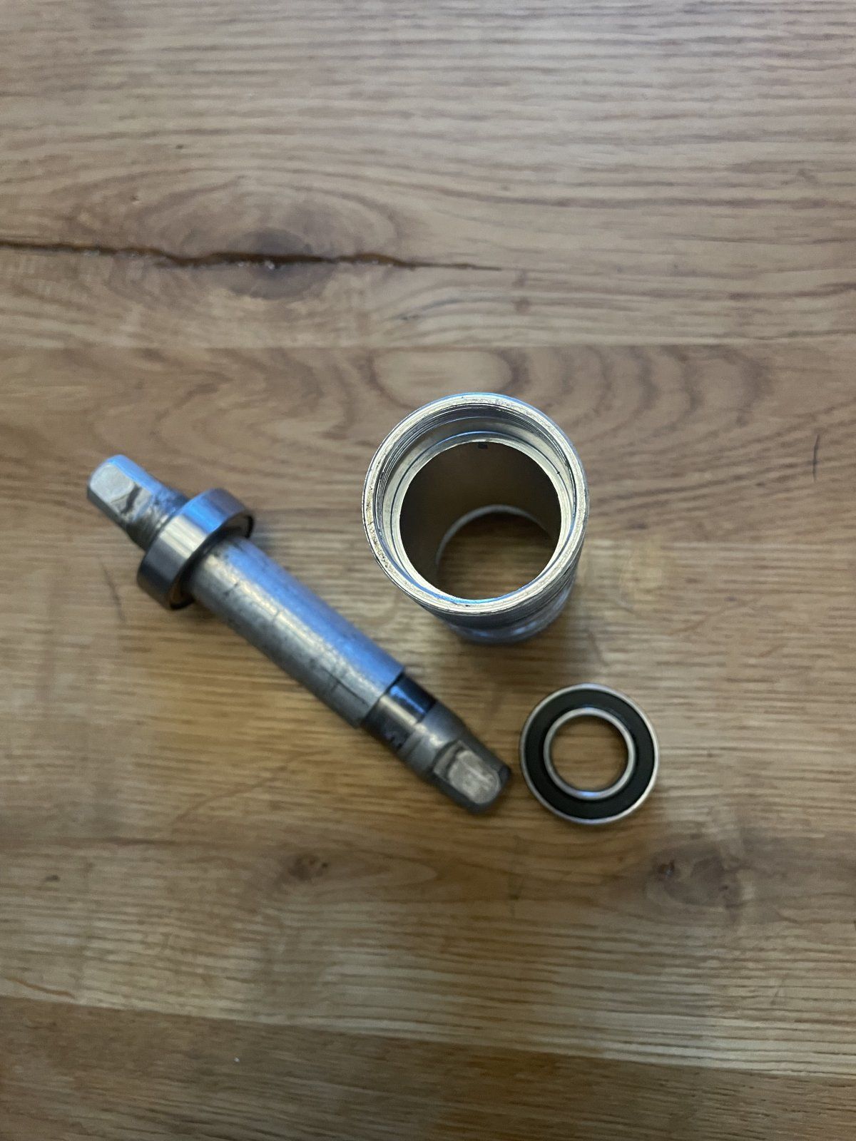

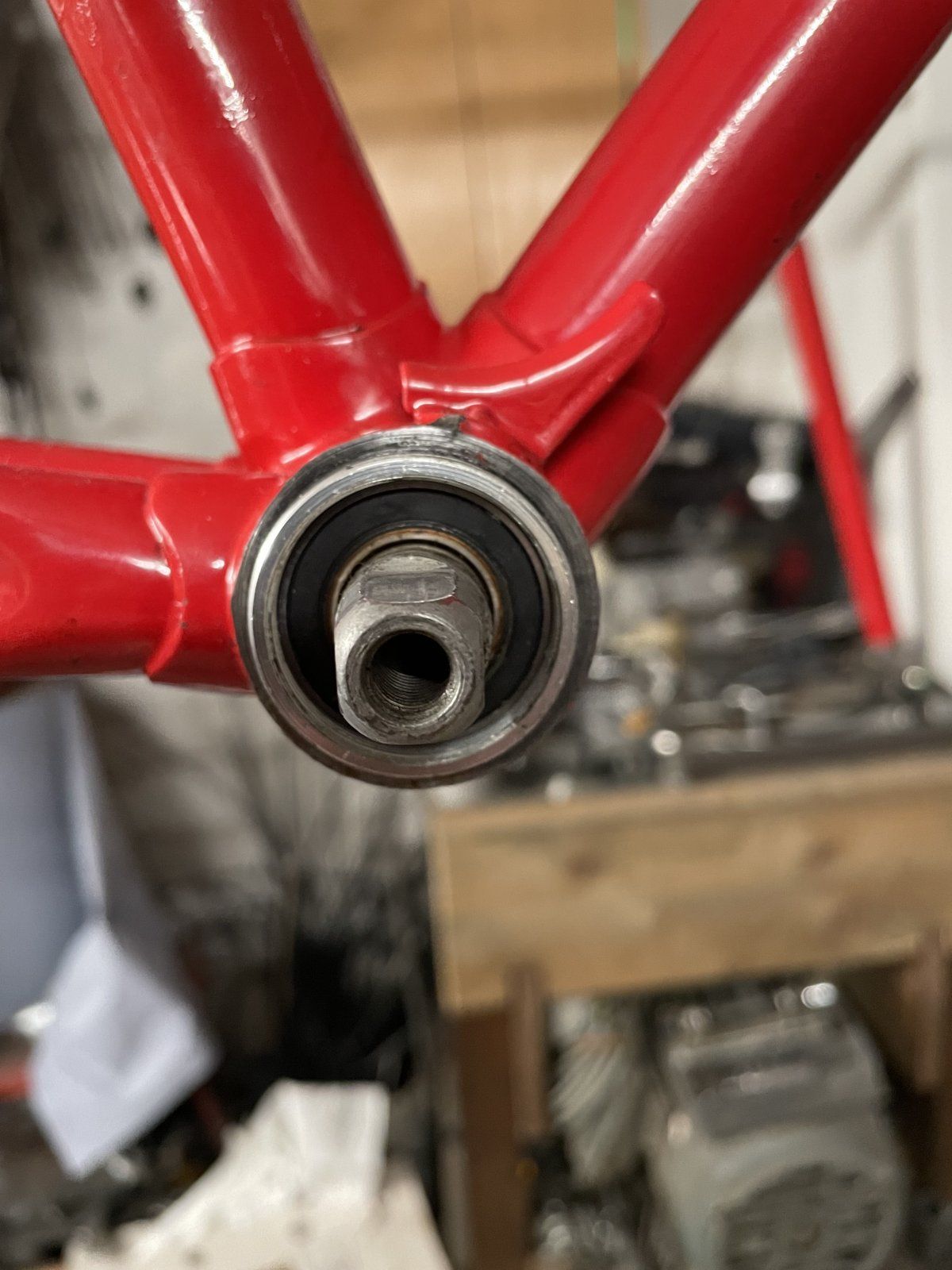

Normalerweise schraubt man die Schalen einfach auf die (Gewinde auf der) Patrone und klemmt sie so in die Tretlagerschale. Die Patrone selbst ist bei den regulären Mavic Lagern nicht in die Tretlagerschale geschraubt.
Also, wir haben jetzt nach einiger Arbeit und roher Gewalt die Lösung: Es war ein komplett durchgeschraubtes Mavic-Lager was total festsaß. Nur mit der Hilfe von @Le Cingle´ hat es geklappt. Erst die Achse herausgeschlagen. Von den beiden gekapselten Lagern war eines Schrott 16x30.
Dann die herausstehenden Gewindeenden in den Schraubstock gespannt und über den Hebelarm des Rahmens langsam rausgedreht.

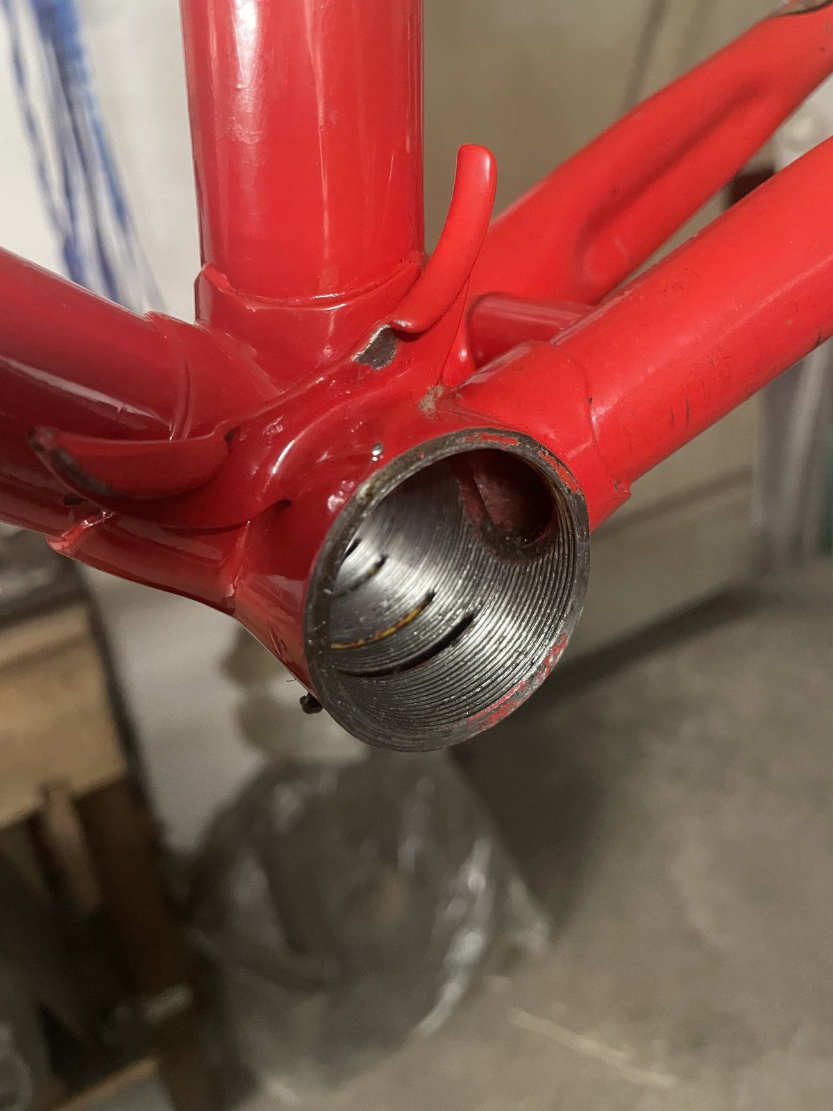

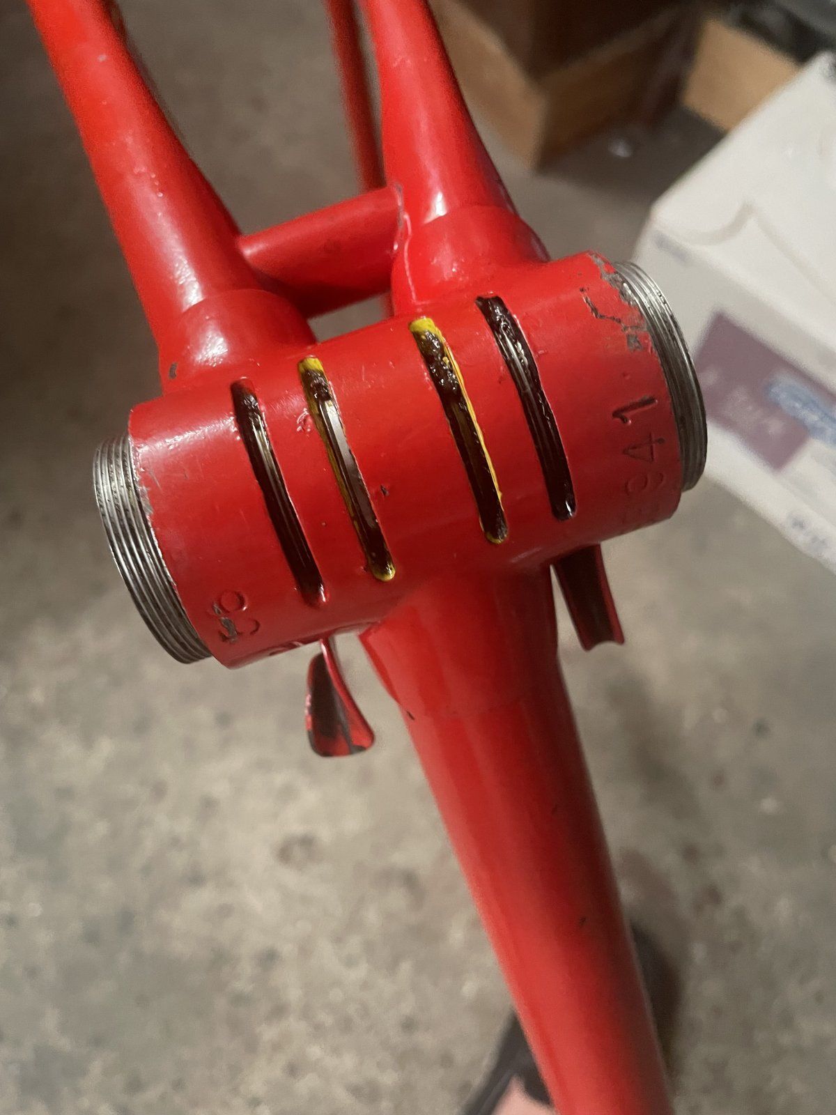

In das Tretlagergehäuse ist durchgängig ein französischen Gewinde 35x1 geschnitten.
Anscheinend ist der Rahmen von einem französischen Händler aufgebaut worden und der hatte keinen Bock ein BSA Tretlager einzubauen. Zumindest weißt der Händleraufkleber auf einen Fahrradladen in Frankreich hin.
Nun stellt sich nur die Frage, was packe ich da wieder rein.
