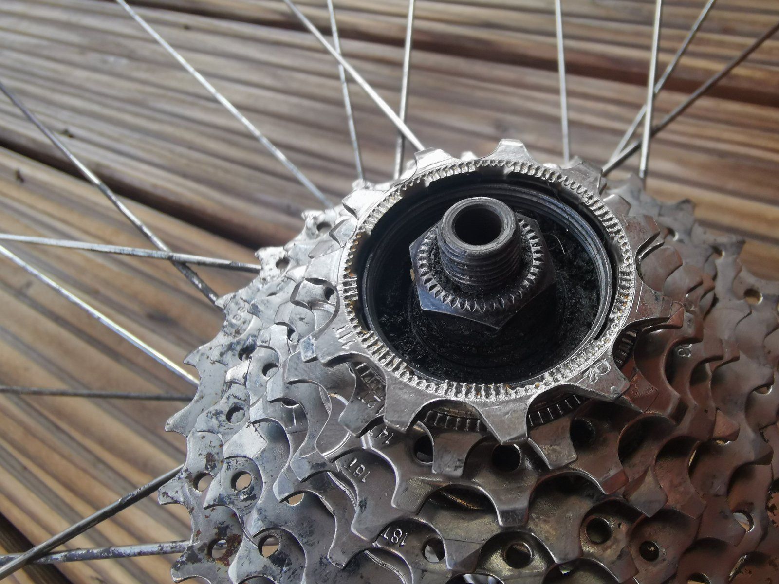

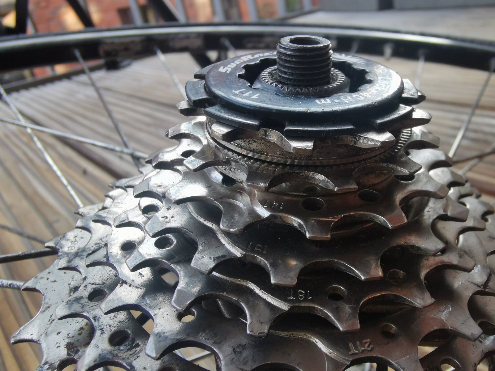

So, jetzt mal mit hoffentlich aussagekräftigen Bildern!
Ich würde etwas Logikhilfe in Bezug auf 7fach/8fach benötigen:
Situation:
Stadtrad Giant Cadex ALR1 Rahmen mit 130mm EB. Serie war die 1056er-Reihe der Shimano 105, also logischerweise 8fach. Hebel rechts klickt brav die 8 Gänge durch. Die Hinterradnabe sieht nach dem typischen 105er-Finish aus, genaue Bezeichnung nicht erkennbar. Es scheint aber nicht das Originalhinterrad zu sein, die Felge deutet darauf hin. Verbaut ist eine neue 8fach Kette sowie eine SunRace 8fach Kassette mit sehr dünnem Spacer (diese "Wellenform") zwischen Kassette und Speichen, also zuerst auf dem Freilaufkörper. Update: Der muss da auch hin, sonst wackeln auch nach dem Festziehen die Ritzel (locker im Block verbunden).

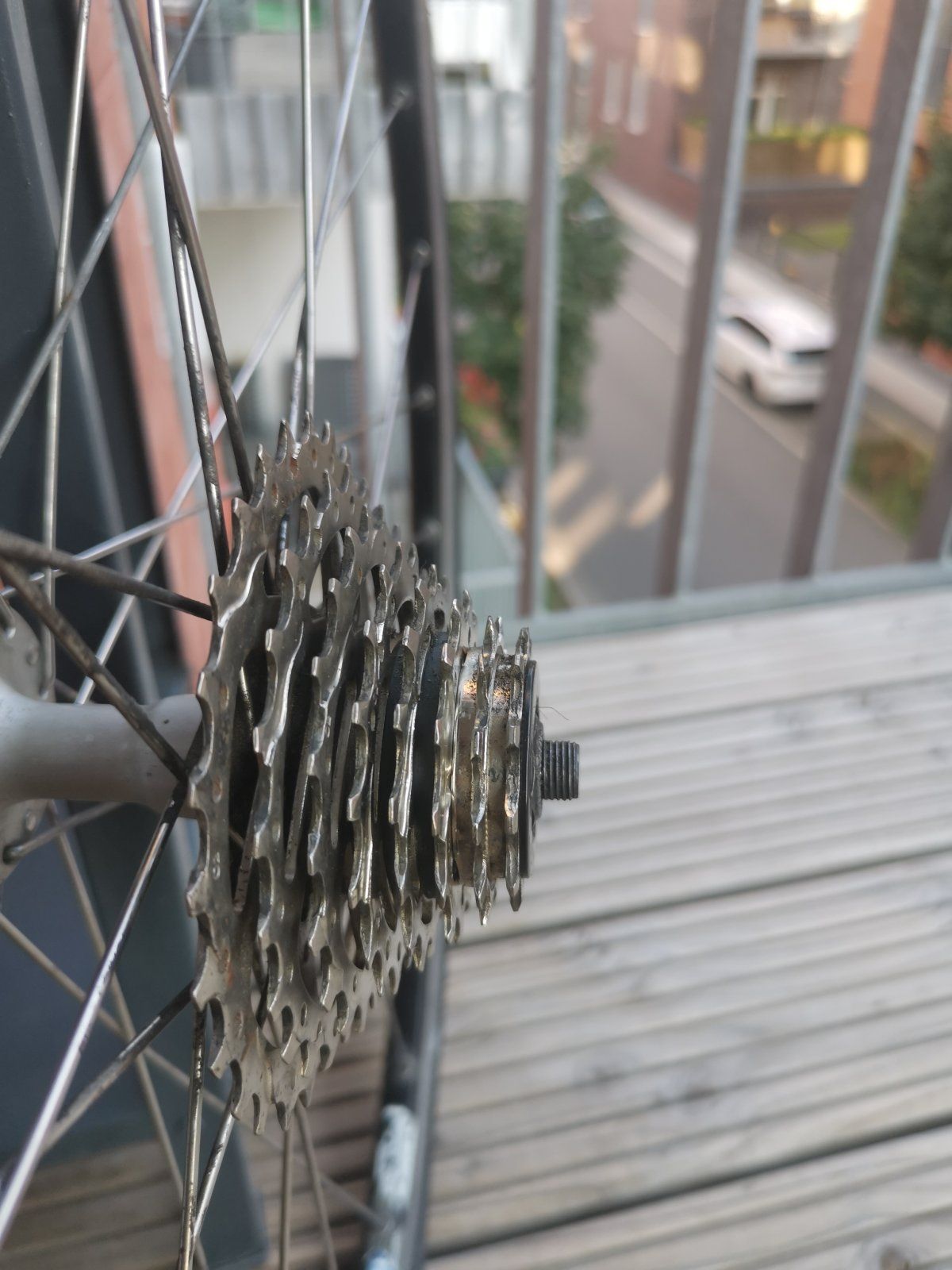

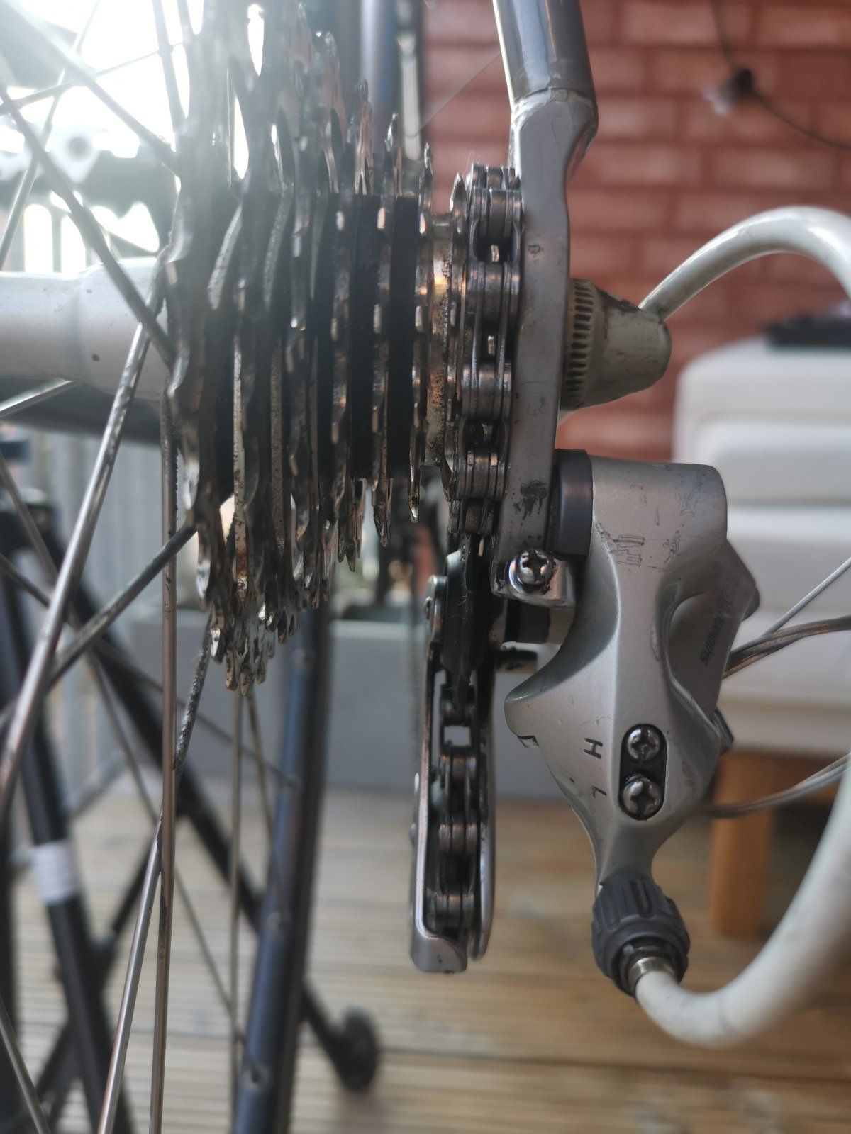

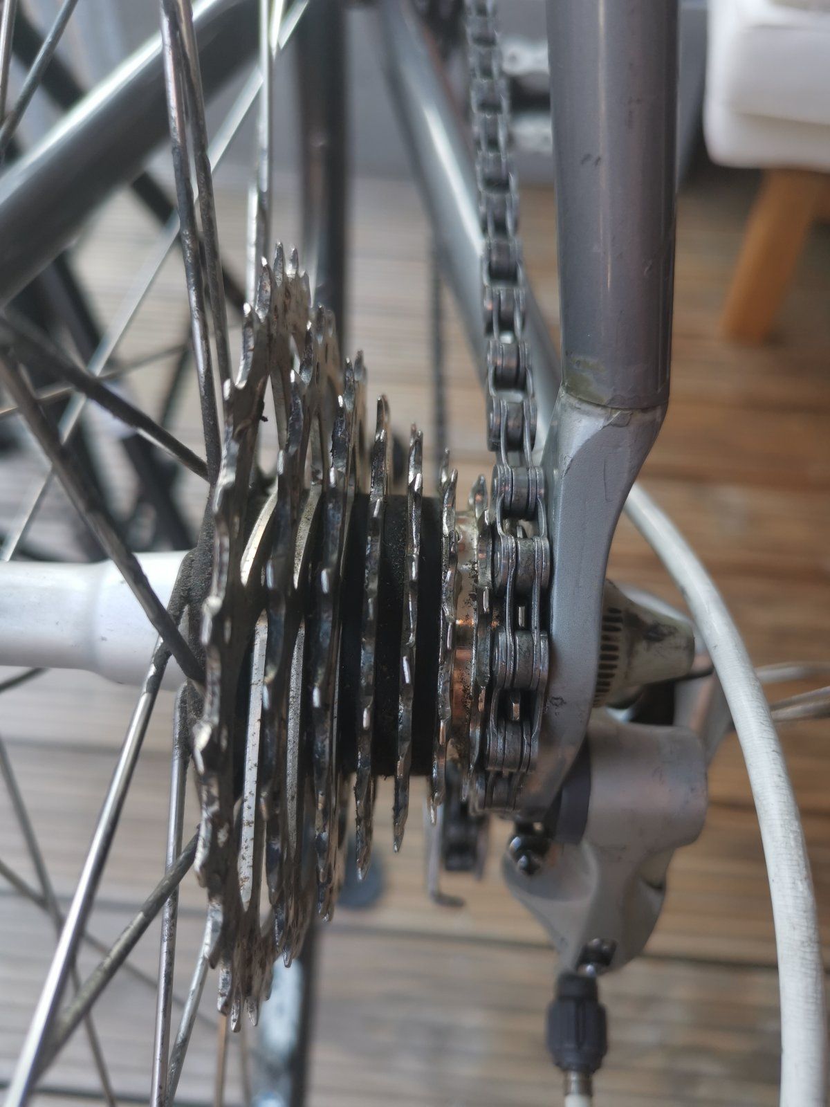

Vorne groß - hinten klein, also im höchsten Gang kann die Kette nicht sauber laufen, sie wird quasi an die Rahmenstreben gepresst. Der Antrieb blockiert, Kurbel und Ketten bewegen sich nicht mehr. Fotos:
Mein Vermutung ist, dass das Hinterrad für 7fach ist, der Freilaufkörper entsprechend schmaler.

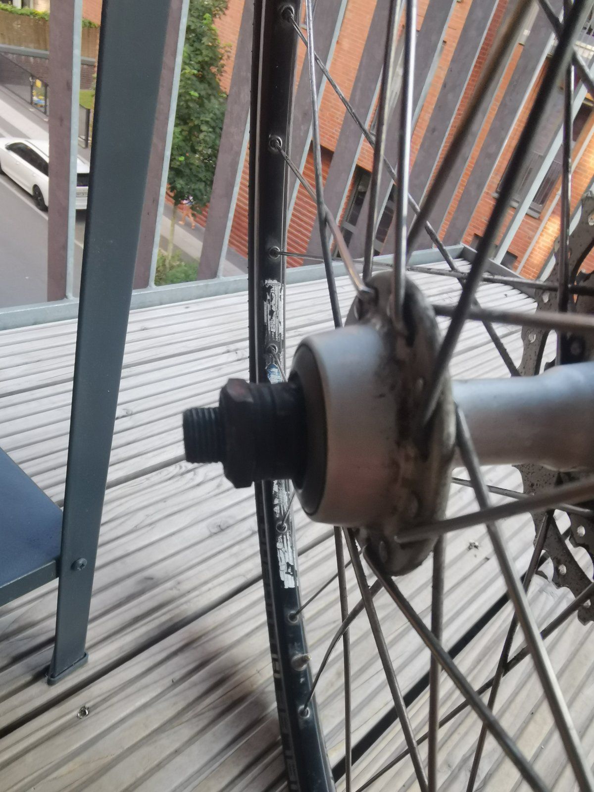

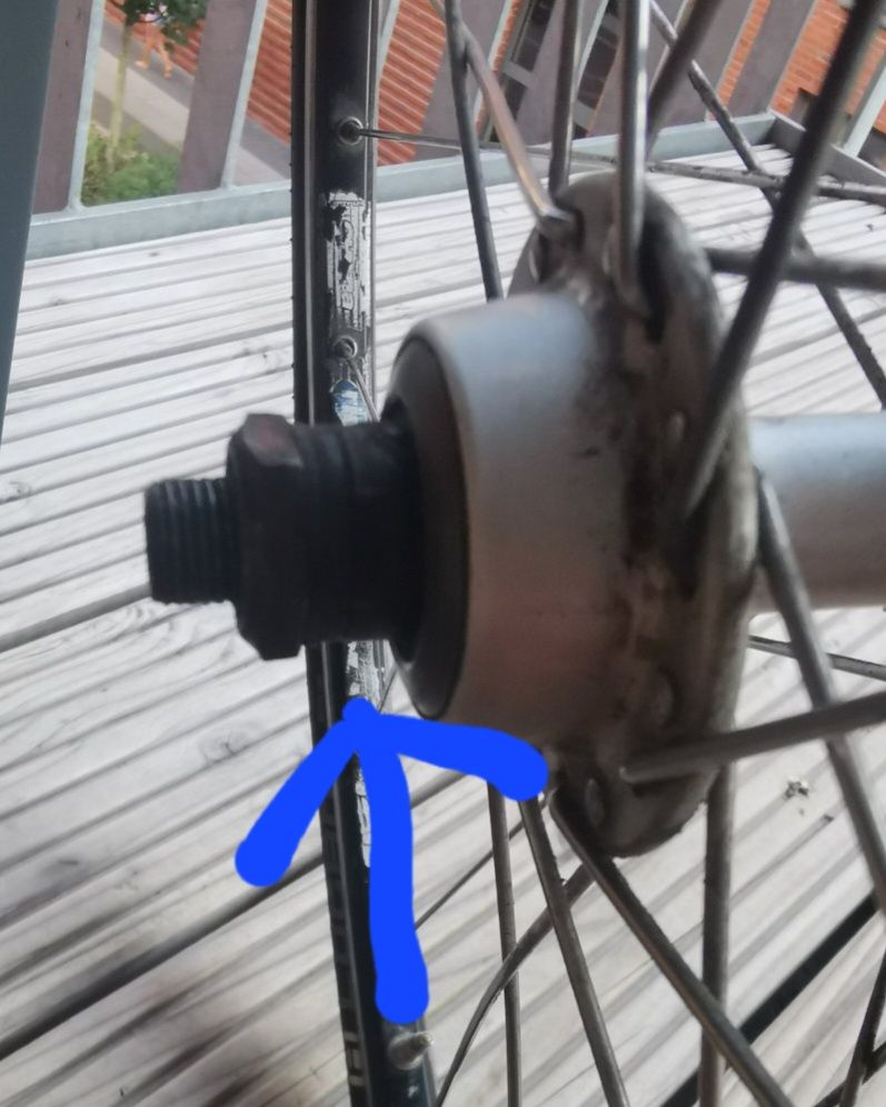

Ich kann die 8fach Kassette fest anziehen, der Verschluss greift und die Ritzel sitzen fest. Für mich ist allerdings der Platz zwischen der Mutter auf der Achse und dem 11er-Abschlussritzel viel zu gering. Fotos:

läuft das rad mittig? womöglich stimmt zwar die EBB in sich aber die nabe ist falsch aufgespacert, so dass auf der antriebsseite zu wenig abstand ist zwischen abschlussritzel und kettenstrebe.
Das kann so nicht funktionieren
Wie @magicmelz schon schrieb, muss die Nabe umgespacert werden, und evtl das HR nachzentriert werden.
Danke, das klingt logisch.
Das HR sitzt so wie momentan gespacert mittig im Rahmen. Ich werde nun mal die Achse ausbauen und schauen, dass ich sie andersrum einbaue. Dann dürfte das Rad zwar nicht mehr mittig sitzen, aber immerhin wäre für Platz gesorgt.
Oder sollte ich die Achse ausbauen, alle Spacer etc entfernen und dann frisch spacern?
Du brauchst rechts ca. 3mm mehr ,damit die Kette frei am Rahmen läuft, dementsprechend must du die Achse umspacern.

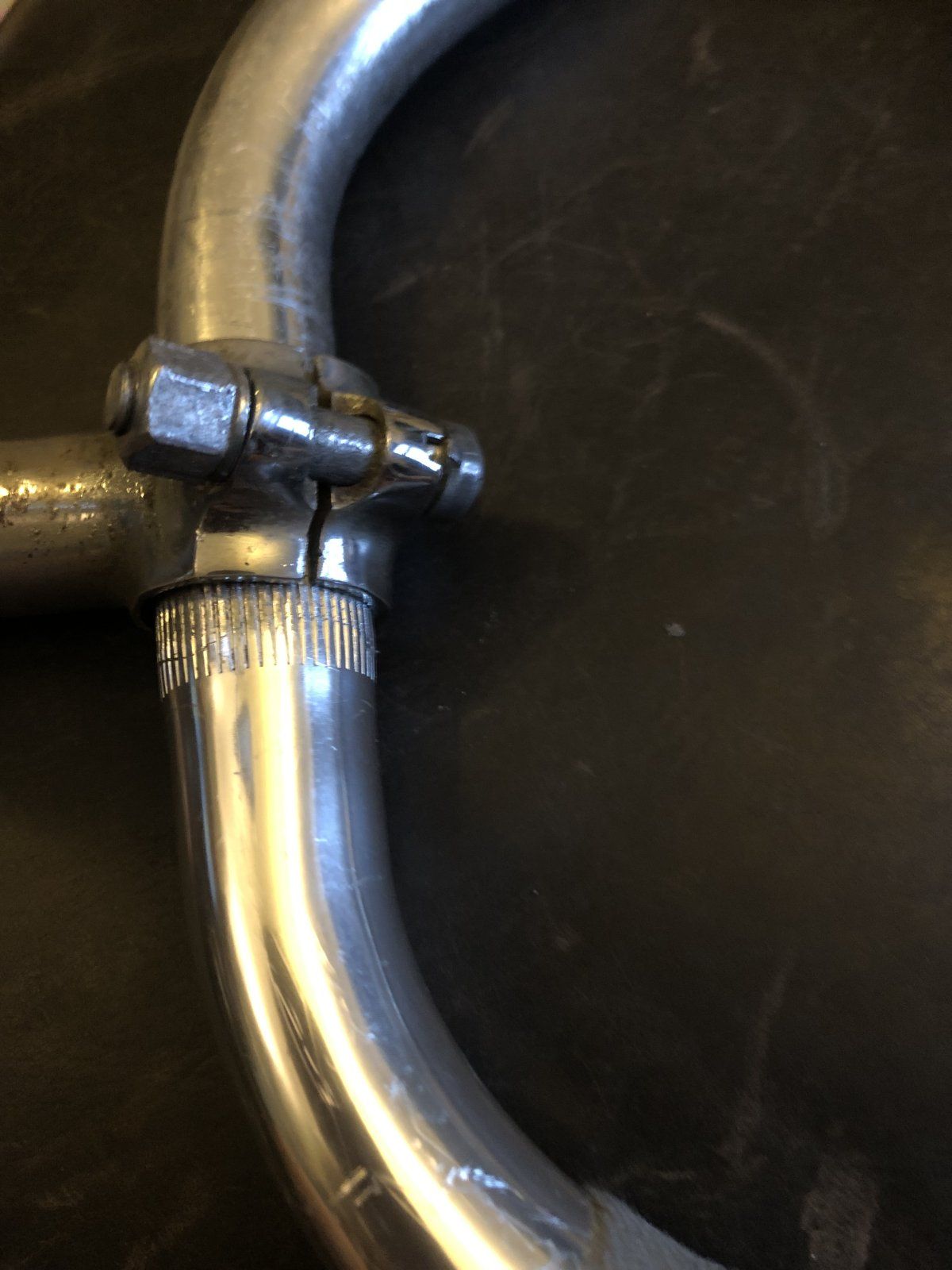

Aufnahme für Vorbau ist 25,4 , Vorbau ist 26,5 mit was unterfüttere ich das ?
Alustreifen ?
Anhang anzeigen 1321079 Anhang anzeigen 1321080
Anhang anzeigen 1321082Anhang anzeigen 1321081
Die Gegenseite:
Die Idee , den Wellenspacer zwischen Abschlussritzel und Verschluss zu packen, macht wenig Sinn, denke ich:

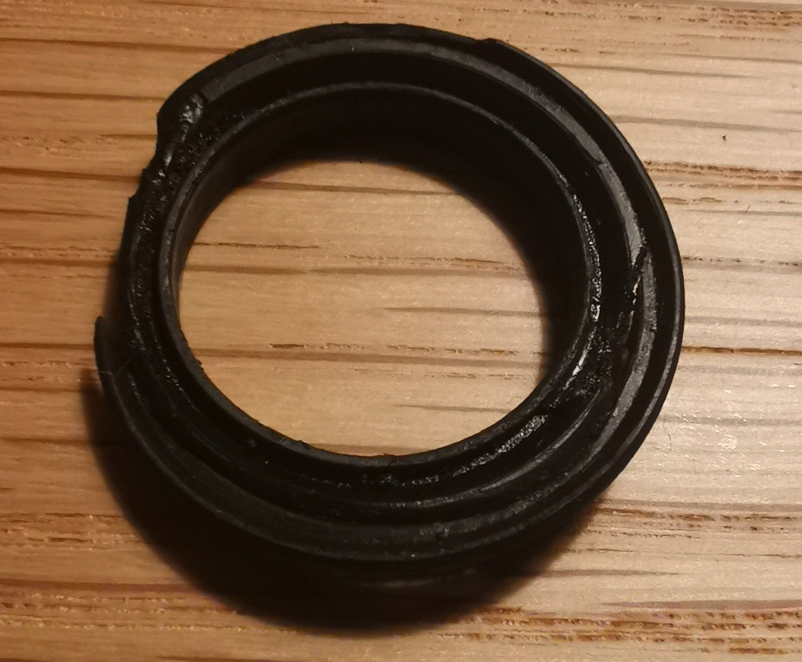

Ich habe die Nabe nun mal zerlegt. Die Achse hat 140mm. Für 130mm EB scheint mir das doch zu wenig, oder? Hat da jemand einen 8fach Freilauf auf einen 8fach Nabenkörper gepflanzt und dachte, dass es so passt?
Bei der Demontage kam mir der obere "Deckel" aus Plastik für die Kugeln entgegen, leider eingerissen und Stücke fehlend. Kann so also auch nicht mehr benutzt werden. Je mehr ich mich damit beschäftige, desto aussichtsloser erscheint mir das Projekt, das Hinterrad zu retten...

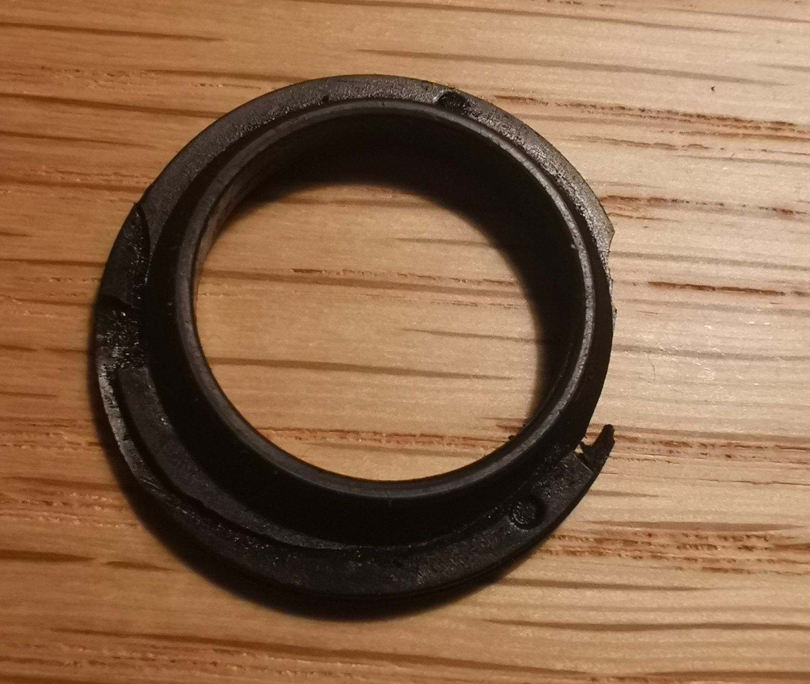

14omm reicht auf jeden Fall, Bilder von dem Deckel helfen, evtl hat jemand noch was in der Grabbelkiste,,oder eine Spendernabe.
Okay, das heißt es sind immerhin die richtigen Teile. Hier ein Foto von der Plastikkappe.

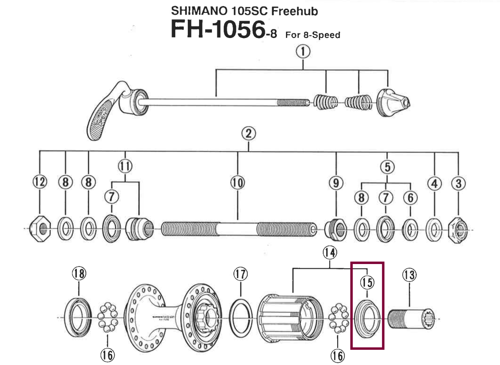

Es handelt sich um die Nummer 15, rechte Staubkappe mit der Teilenummer 32E 0300
