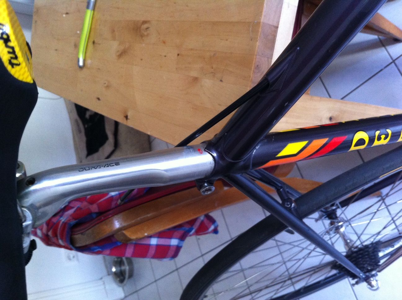

Die Sattelstütze meines neuen De Rosa sitzt leider bombenfest. Habe jetzt drei Tage Brunox Intensivkur betrieben, leider ohne Erfolg.
Stütze Dura Ace Alu in Columbus (Stahl) Rahmen - da liegt wohl auch das Problem
Hat jemand eine Idee?
irgendjemand hat mal vorgeschlagen, die stütze mit samt rahmen zum gullideckel zu tragen....sattel ab....den rest kannst du dir ja denken :)
