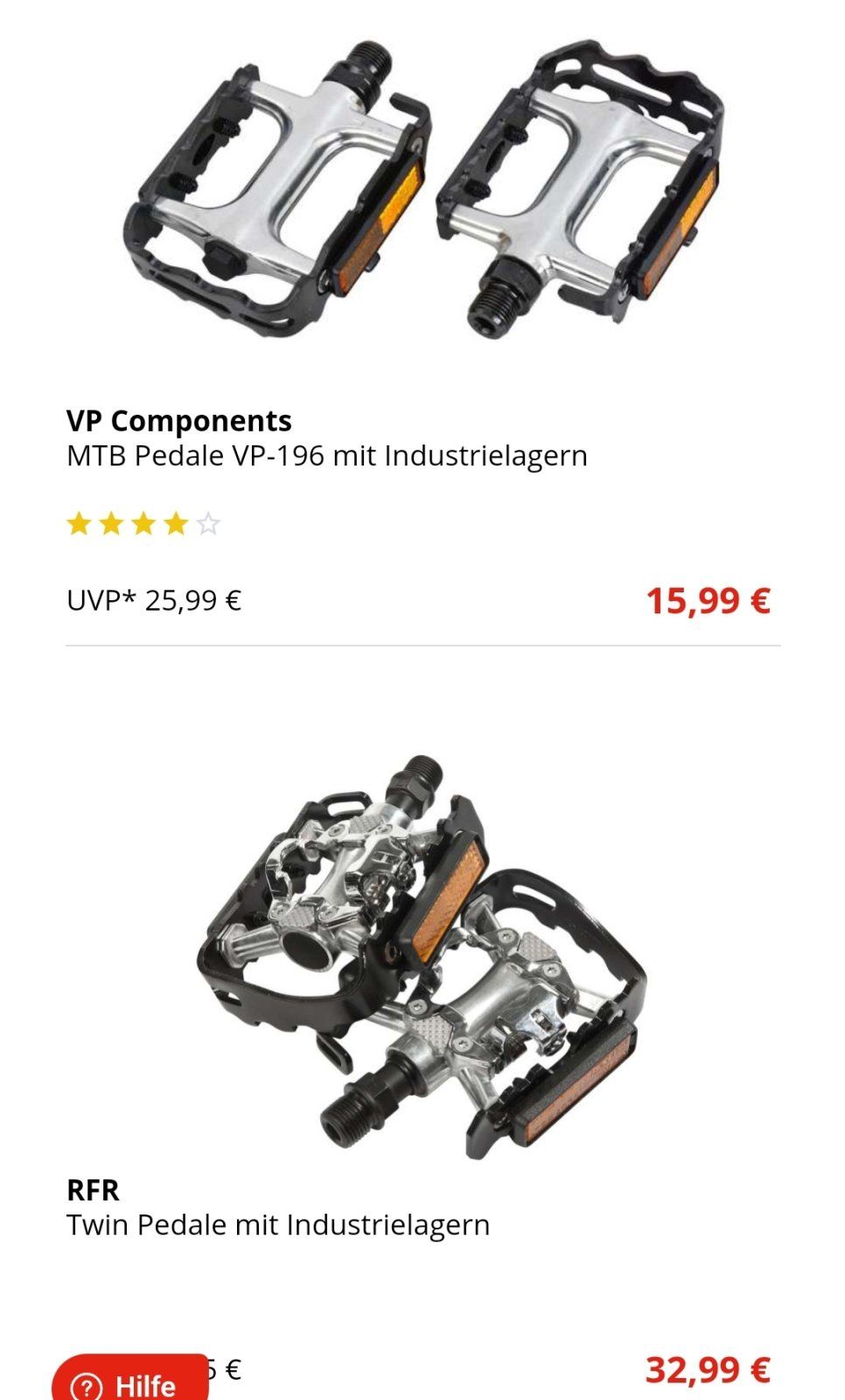

Was sind denn bloß „Industrielager“
glaubst du das sind besondere Ausführungen , und wenn ja wo gibt es denn die🤔
Ich denke " Industrielager " ist die weitläufige Bezeichnung für in sich geschlossene Lager , im Unterschied zu offenen Konuslagern z.B. in alten Tretlagern , Steuersätzen usw. , welche man einfach demontieren und kpl. austauschen kann. .

Konuslager ( Fahrrad )werden nicht manufaktum hergestellt ,sie sind auch Industrie Lager
Nur eben eine Sonderform ,genau wie Rillen ,oder Nadel und Tonnenlager
Industrie Lager =Normlager
Nein! Rillenkugellager ist die weitläufige (und gleichzeitig korrekte) Bezeichnung für das was du meinst.
Da gibt´s z.B. auch noch "Wälzlager", "Nadellager" usw. Alles Industriell gefertigte Lager.

Der Obergriff ist einfach Wälzlager im Gegensatz zu Gleitlager .
Und von Wälzlagern gibt es schwindelerregend viele Bauformen , alles andere ist Unsinn .
Rillenkugellager,Nadellager,Kegelrollenlager etc etc etc sind schon Typenbezeichnungen von Bauformen von ...von , genau..Wälzlager .
Industrielager ist ein Worterfindung ohne Sinn .

Außerhalb des Forums hab ich auch noch nie von nem Industrielager gehört und ich bin beruflich viel rum gekommen
Der Begriff wurde sicher mal geprägt um speziell im Fahrradbau auf eine neue , modernere und einfacher zu wartende Lagerform hinzuweisen . In der Industrie existiert dieser Begriff praktisch nicht. Ich habe einige Jahre im Vertrieb von Industiebedarf z.B. Lagern in jeglicher Form, gearbeitet. Da benutzt niemand diese Wortschöpfung . Und das Lager industriell und nicht in Handarbeit hergestellt werden sollte logisch sein.

Industrie Lager sitzt hier so fest,wie der Versuch.ne Lagerschale falsch Rum zu lösen
Nicht ganz getroffen... RS Lager sind mit schleifender Kunststoffdichtung voll abgedichtet gegen die äußeren Einflüsse, auch gegen Wasser,
Z Lager haben nur Blechdeckel, also nur Spaltdichtung.
Beidseitig vorhanden genannt eben 2 RS bzw. ZZ.
Das ist ganz normaler Lagerstandard nach DIN, sogar weltweit.
Ich bin - gestehe ich - nicht bewandert in Sachen Kugellager.
Aber sieh dir hier mal die Liste der 699er Lager an. Die Dichtungsqualität auch mit Kunstoff-Deckel ist hier durchaus unterschiedlich, oder? In diesem Fall: blau ist besser als schwarz.
Kein Wunder , wird auch bis heute , nicht nur in diesem Forum , als etwas "besonders tolles" propagiert und verkauft 😁
