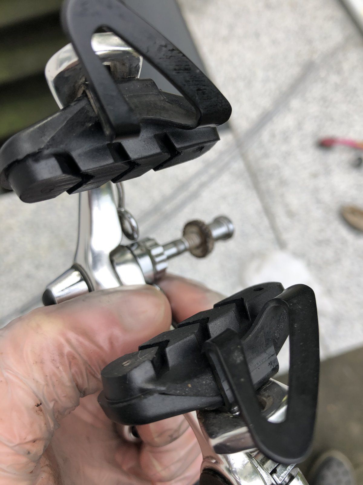

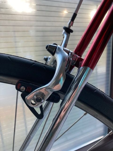

Für mich waren jetzt diese Kool Stop der beste Kompromiss, bei dem die original „Metallflügel“ der BR-6208 weiterverwendet werden können. Falls sich mal jemand die gleiche Frage stellt…

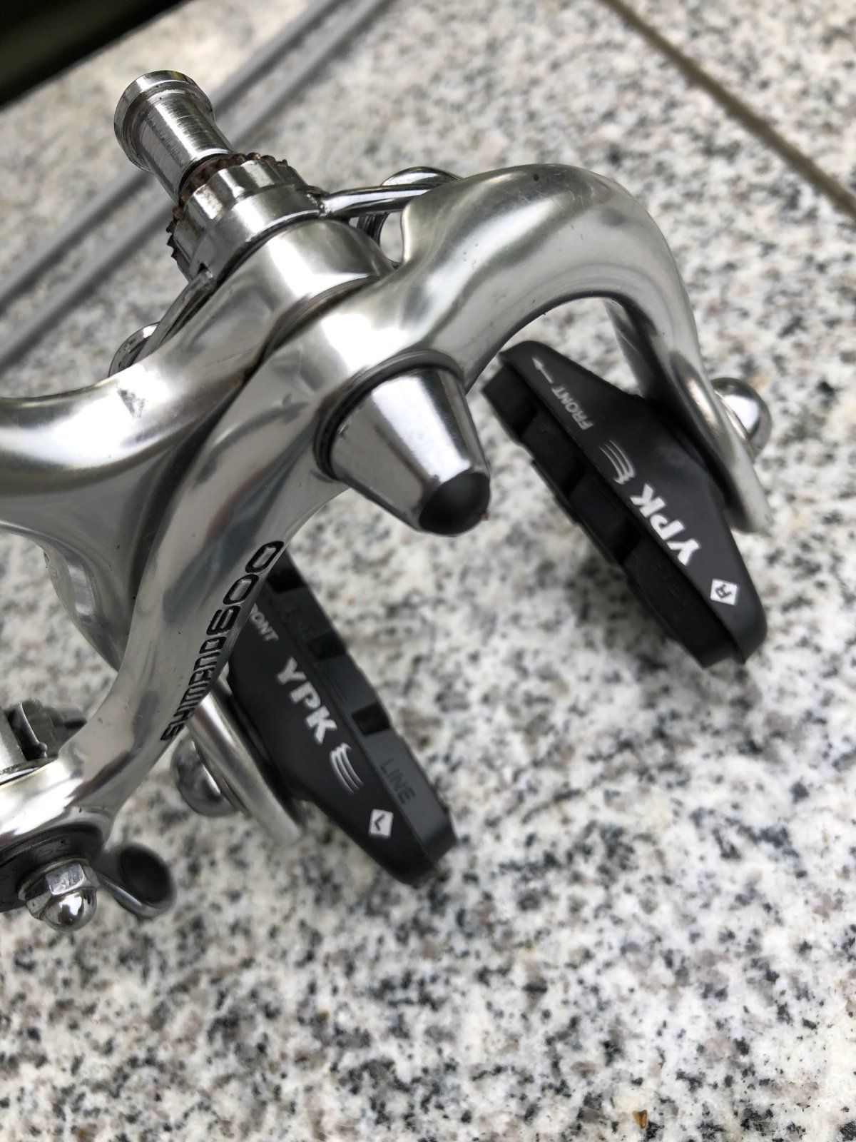

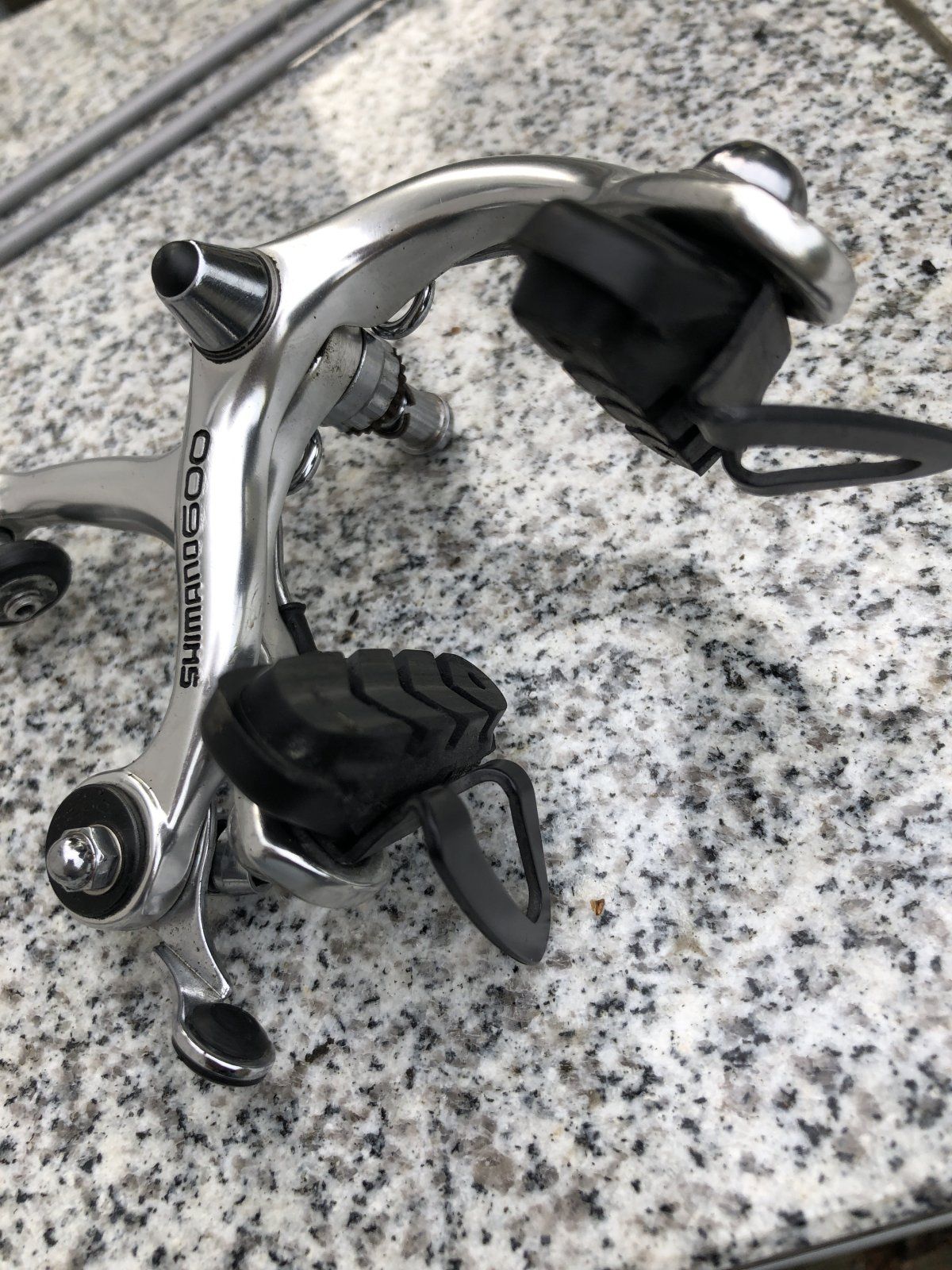

Ich habe diese YPK-Kloetze verwendet. Die haben zwar auch integrierte Einfuehrhilfen, aber so klein, dass man sie leicht wegschneiden kann. Zusammen mit den Shimano-Einfuehrhilfen sieht das ganze sehr original aus (nur mit falscher Beschriftung...):
Finde ich sehr gut und sieht noch „originaler“ als meine Lösung aus. Probiere ich das nächste mal. Ich bin jetzt mal gespannt, wie die Kool Stop zupacken werden.
