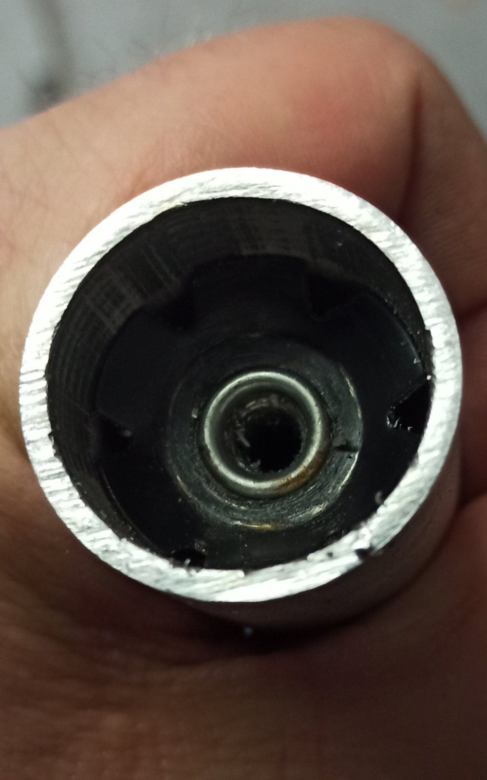

Gibt es einen Trick, um eine Ahead Kralle (möglichst wieder verwendbar) aus nem Alu Gabelrohr zu bekommen? Bohrung von unten ist nur 10 mm.
Ich hatte neulich den Schaft zu kürzen, deshalb konnte ich danach das obere Stück aufsägen und die Kralle entnehmen. Aus dem Schaft so wie er ist bekommst du das Ding nie raus, soll ja auch nicht.

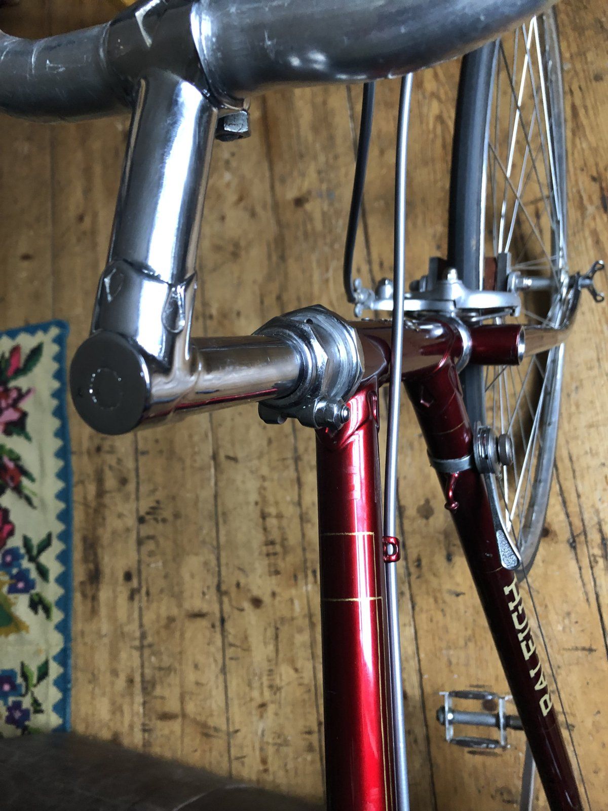

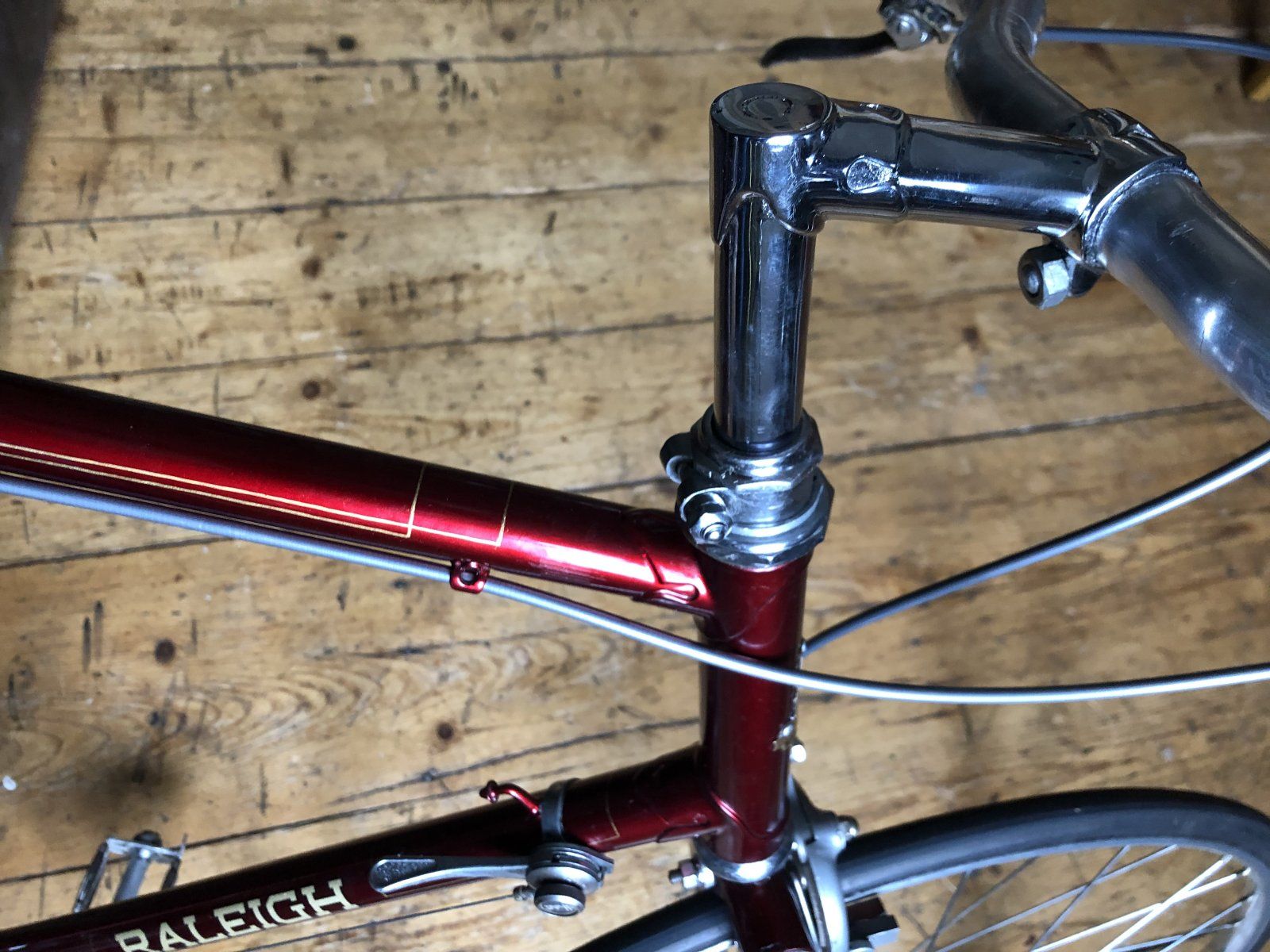

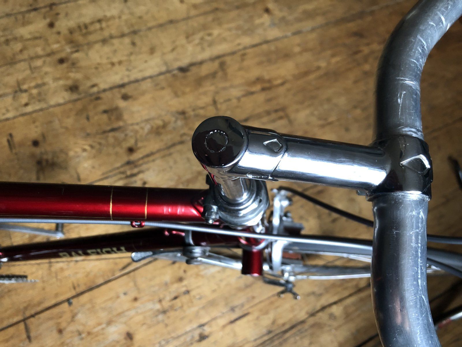

1948 Raleigh Record. Ace. 531 Vorbau
Ich habe gerade ein 1948 RRA aufgebaut
Der original Vorbau dieses Rahmens hat die gleichen Verzierungen wie die Muffen des Rahmens und is aus 531 Reynolds wie der Rahmen
Der Vorbau ist aber so weich das ich den Lenker hoch und runter „biegen“ kann.
Fahren will ich mit diesem Vorbau nicht !
Sehr Schade, meine Frage, ist 531 so ein weiches Rohr ?? und nicht für einen Vorbau geeignet ? Oder warum ist der so biegsam ?
Der Vorbau wird mit einer Schelle am Steuersatz fixiert
Solch eine Kralle kostet 2-3 € , warum willst du dir damit Mühe bereiten , die geht sowieso kaputt beim Rausbauen . Du kannst sie auch weiter ins Rohr schlagen und darüber eine Neue einsetzen .
Ich hab schon mal eine Kralle zerlegt, den Krallenstern auf einer Seite draufgeschlagen, dann war er hochkant und ich bekam ihn raus.
Kann auch Zufall gewesen sein 🤔
