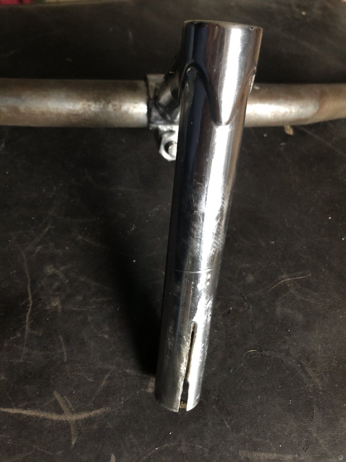

Ich habe gerade ein 1948 RRA aufgebaut
Der original Vorbau dieses Rahmens hat die gleichen Verzierungen wie die Muffen des Rahmens und is aus 531 Reynolds wie der Rahmen
Der Vorbau ist aber so weich das ich den Lenker hoch und runter „biegen“ kann.
Fahren will ich mit diesem Vorbau nicht !
Sehr Schade, meine Frage, ist 531 so ein weiches Rohr ?? und nicht für einen Vorbau geeignet ? Oder warum ist der so biegsam ?
Der Vorbau wird mit einer Schelle am Steuersatz fixiert
Welche Erkenntnis hast du das der Vorbau aus 531 is ?
...Zugfestigkeit nach dem Hartlöten 686 N/mm².
Das ist weit weg von "weich".
Wahrscheinlich ist die Wandstärke zu gering für einen verwindungsarmen Vorbau.
Weiter eingeschoben könnte es besser aussehen...
Jemand hat mal einen Schlitz unten rein gemacht und oben ein Loch reingebohrt um ihn mit einem Konus zu befestigen , hatte wohl nicht den original Steuersatz mit Klemmschelle
dann wurde das Loch oben wieder zugemacht …..
vielleicht ist er so weich wegen dem Schlitz .? Ich hab Ihn 7cm eingesteckt, definitiv nicht fahrbar

...wenn du von unten einschlägst verkrallt sich die Klemme - ist doch logisch.
Austreiben geht nur von oben...
Dann gar nicht, weil unten der Durchmesser viel kleiner ist. Daher ja die ganzen Fragen. Die ginge nur oben wieder raus.
Also gibt es keinen Trick. Mit bohren zerstören geht wohl auch nicht, weil die eher im Rohr rotiert.
Rausbohren (genau genommen kaputtbohren und die Reste rausfummeln). Aber vorsichtig.

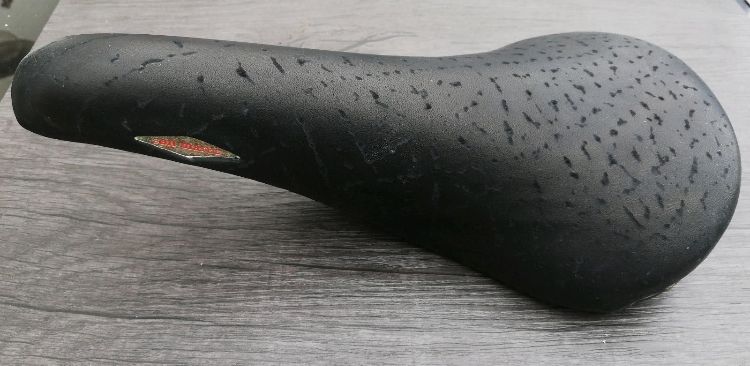

Ich habe einen neuen (NOS) San Marco Rolls von 1990, der gepflegt werden möchte.
Ist dieses Lederfett dafür geeignet?
Passt meiner Meinung nach, kann aber anschließend wie Speckschwarte aussehen. Ganz dünn auftragen oder erst mal mit farbloser Schuhcreme arbeiten, die enthält meist mehr Bienenwachs und weniger reines Fett.
Ich habe in letzter Zeit immer effax "Lederbalsam + Grip-Technologie" benutzt. Eigentlich ein Pferdesattelfett, sind ja aber ähnliche Anforderungen. Das mit dem Grip muß man nicht so ernst nehmen. Habe das Zeug an Rolls Sätteln benutzt und denen tut es sehr gut.
