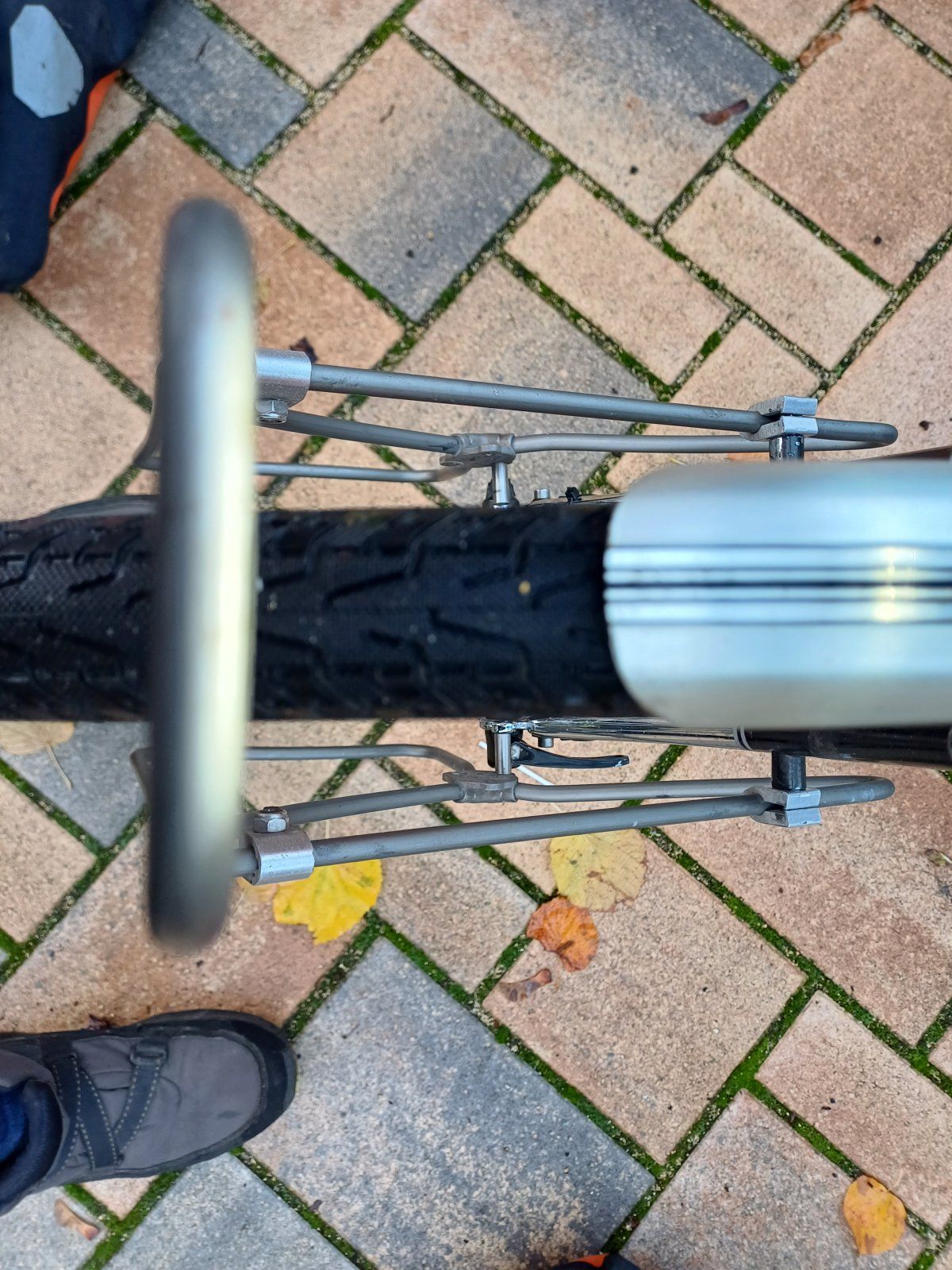

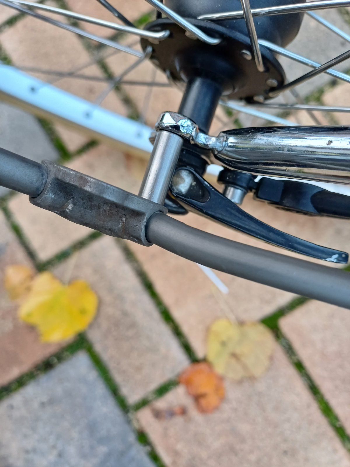

Danke. Sollte ich das Gewinde so kann wählen, dass ich es auf der Rückseite mit einer M5 Mutter samt Federring festziehen kann oder reicht etwas Loctite in der Öse?
Danke, da habe ich eine Idee, wonach ich suchen muss. Dort gibt es leider keine mit 20mm Länge. Ich schaue mal morgen, was es bei uns auf der Arbeit gibt.
Bin ich doch tatsächlich fündig geworden und konnte mir aus Edelstahlrohren zwei 20mm Hülsen abschneiden. Jetzt brauche ich nur noch längere Zylinderschrauben, damit ich sie von der Innenseite festschrauben kann.
Fast spannungsfrei montieren können.
Danke
