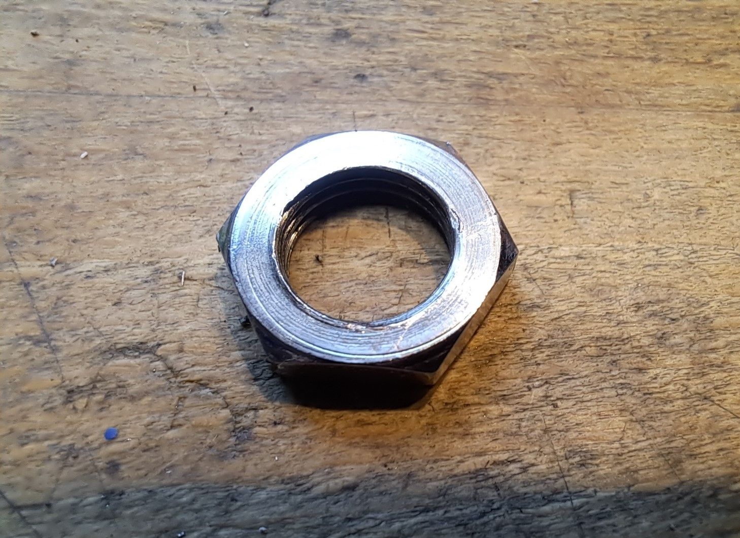

Bin ich doch tatsächlich fündig geworden und konnte mir aus Edelstahlrohren zwei 20mm Hülsen abschneiden. Jetzt brauche ich nur noch längere Zylinderschrauben, damit ich sie von der Innenseite festschrauben kann.

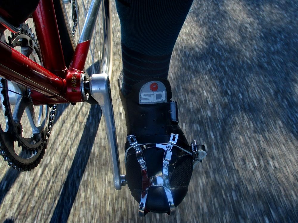

Double Bridge (DB) Haken sind viel einfacher bei Ein- und Ausstieg, als die im Klassikerbereich üblichen Single Bridge (SB). Hier mal ein Überblick der Varianten: https://www.bricklanebikes.co.uk/toe-clips
Die beiden Stege (DB) behalten immer eine breite Öffnung bei, während sich bei der Single Bridge die Riemen beim Anheben des einzelnen Stegs (SB) verengen und Ein-und Ausstieg erschweren.
Ich ziehe den Riemen nur soweit zu, dass ich immer ausstiegen kann. Fuß anheben und nach hinten ziehen. Richtig festzurren ist eigentlich nicht nötig. Und Druckstellen wie vor vierzig Jahren bei den Single Bridge hab ich auch keine mehr.

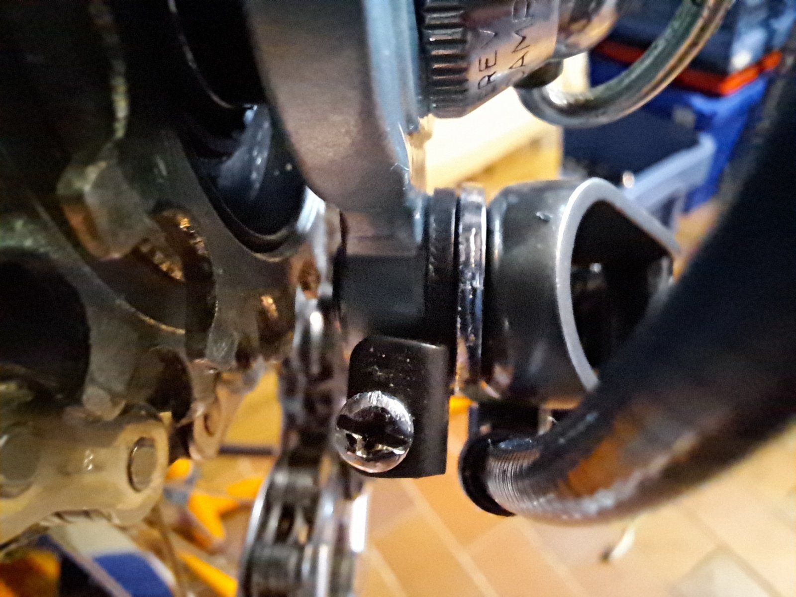

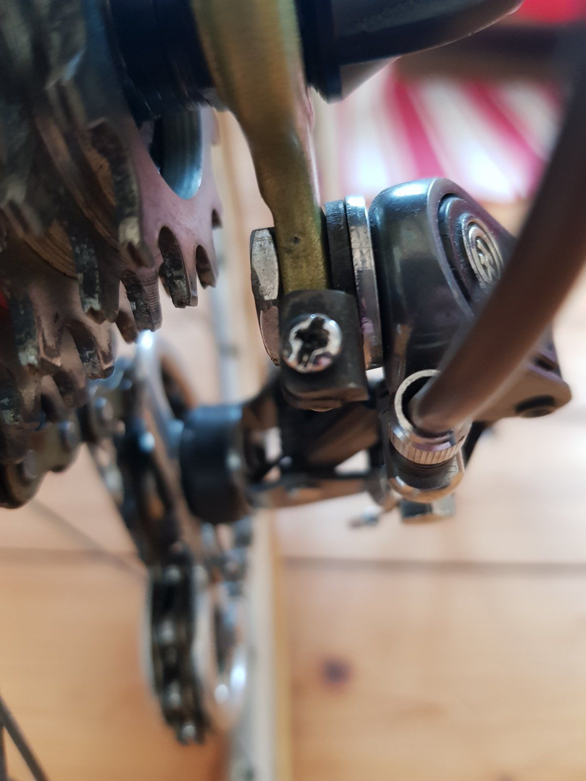

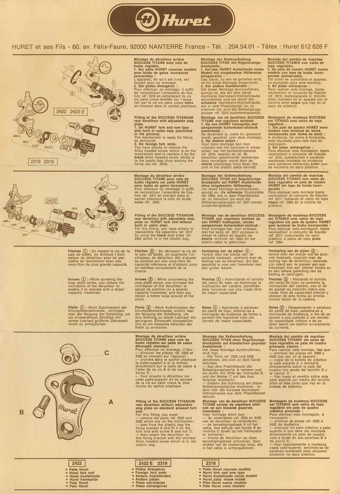

Ich habe mal eine Frage zur Montage des Huret Schaltwerks.
https://velobase.com/ViewComponent.aspx?ID=9E0A1BAE-F1E1-4595-8A60-D380684CB142&Enum=108&AbsPos=235
Zwischen Schaltwerk und Rahmen werden ja eine silberne Platte und eine schwarze Platte mit Anschlag montiert.
1632402152807-png.992321
Sieht dann montiert so aus:
Dummerweise ist dann ja noch diese Mutter über und das Schaltwerk lässt sich nicht mehr am Ausfallende bewegen und um das Hinterrad zu demontieren, muss man das Schaltwerk losschrauben und vorher die Plastikabdeckung aus der Schraube rauspoppeln.
Von der Rückseite lässt sich die Mutter nicht montieren, da erstens der Bolzen zu kurz ist und zweitens das kleinste Ritzel des Kranzes nicht mehr fahrbar ist
Montiert man die Mutter nun auf der anderen Seite, liegt die Einstellschraube des Schaltwerkes nicht mehr gegen den Anschlag und das Schaltwerk hängt nur locker rum
Wie baut man das funktionierend an diesem Ausfallende (mit Gewinde, nicht französisch) zusammen ?

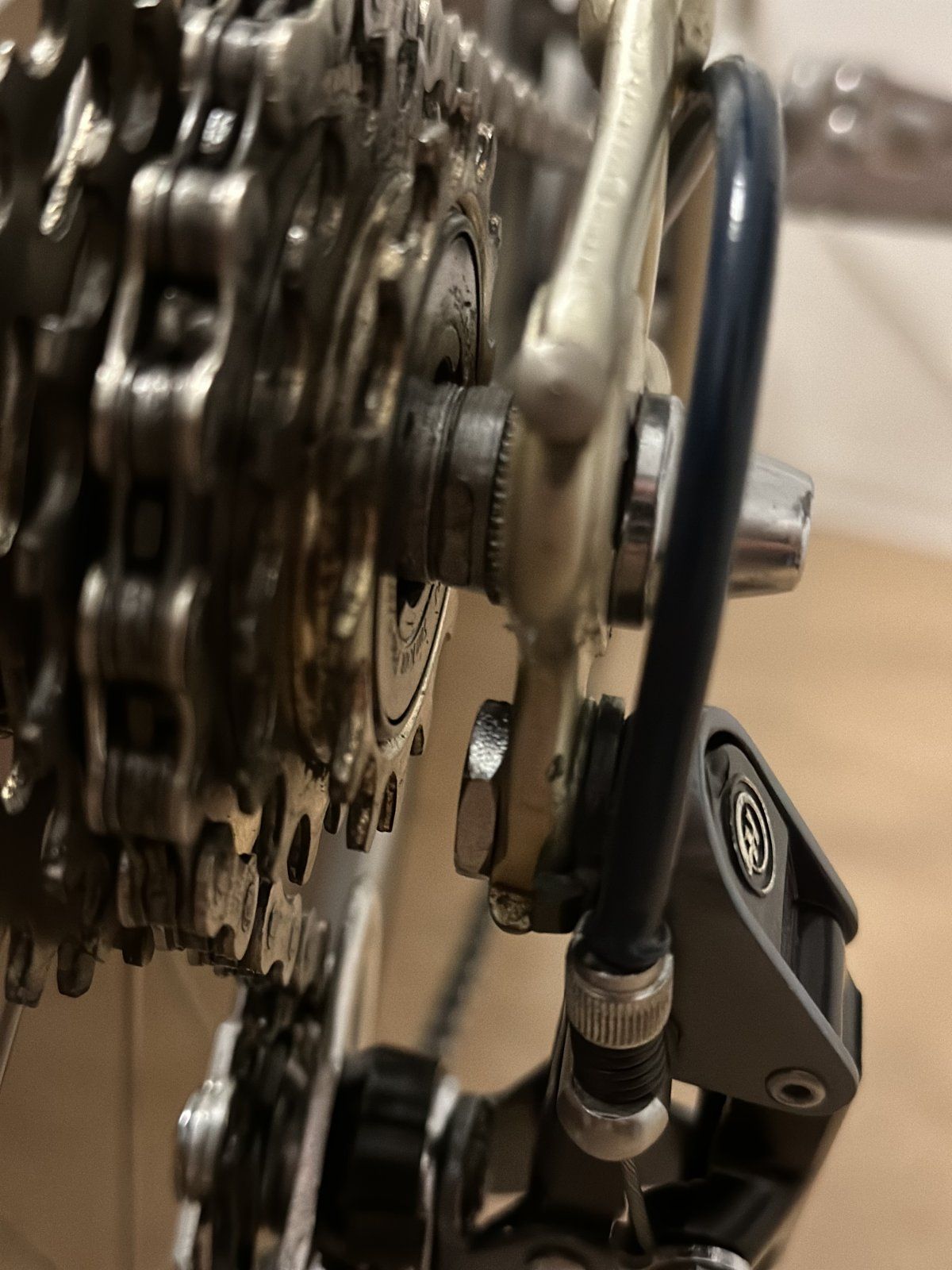

Montiert man die Mutter nun auf der anderen Seite, liegt die Einstellschraube des Schalwerkes nicht mehr gegen den Anschlag und hängt das Schaltwerk hängt nur locker rum
Oliver
...schau mal hier hinein und gleiche die Bauart des Aufallendes und der Huret-Kleinteile mit den Gegebenheiten an deinem Velo ab:
Oliver

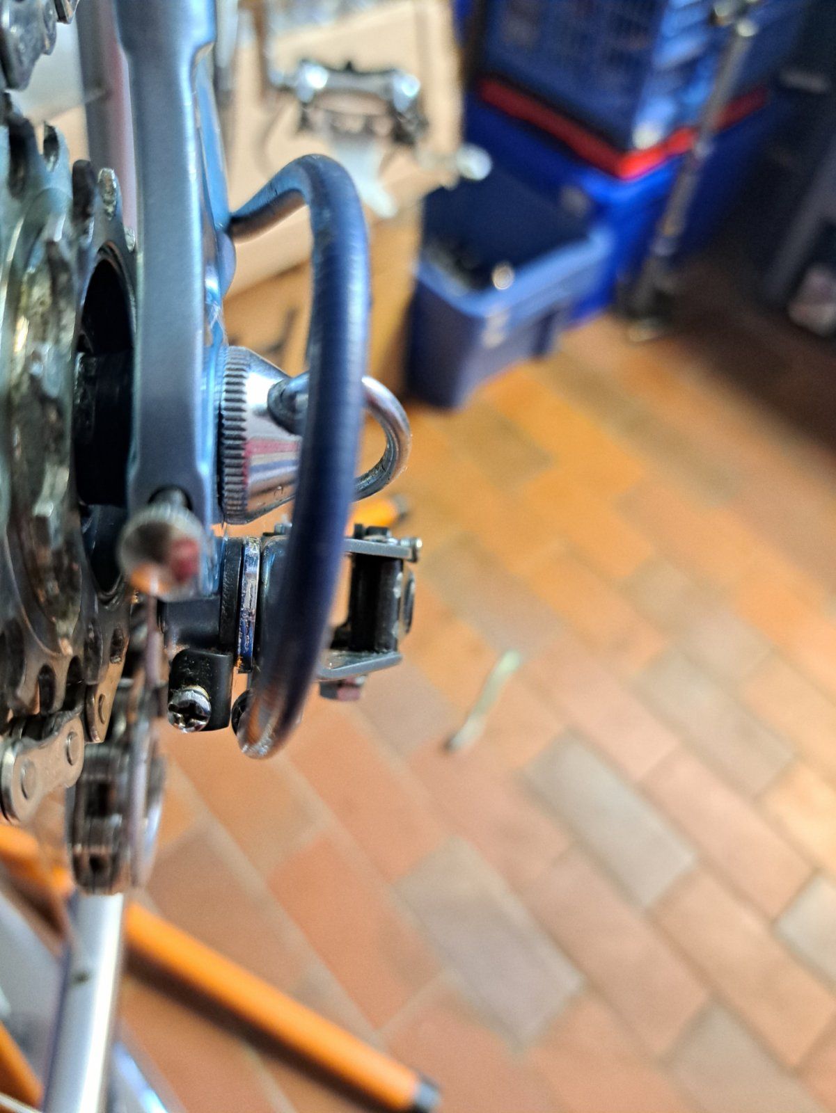

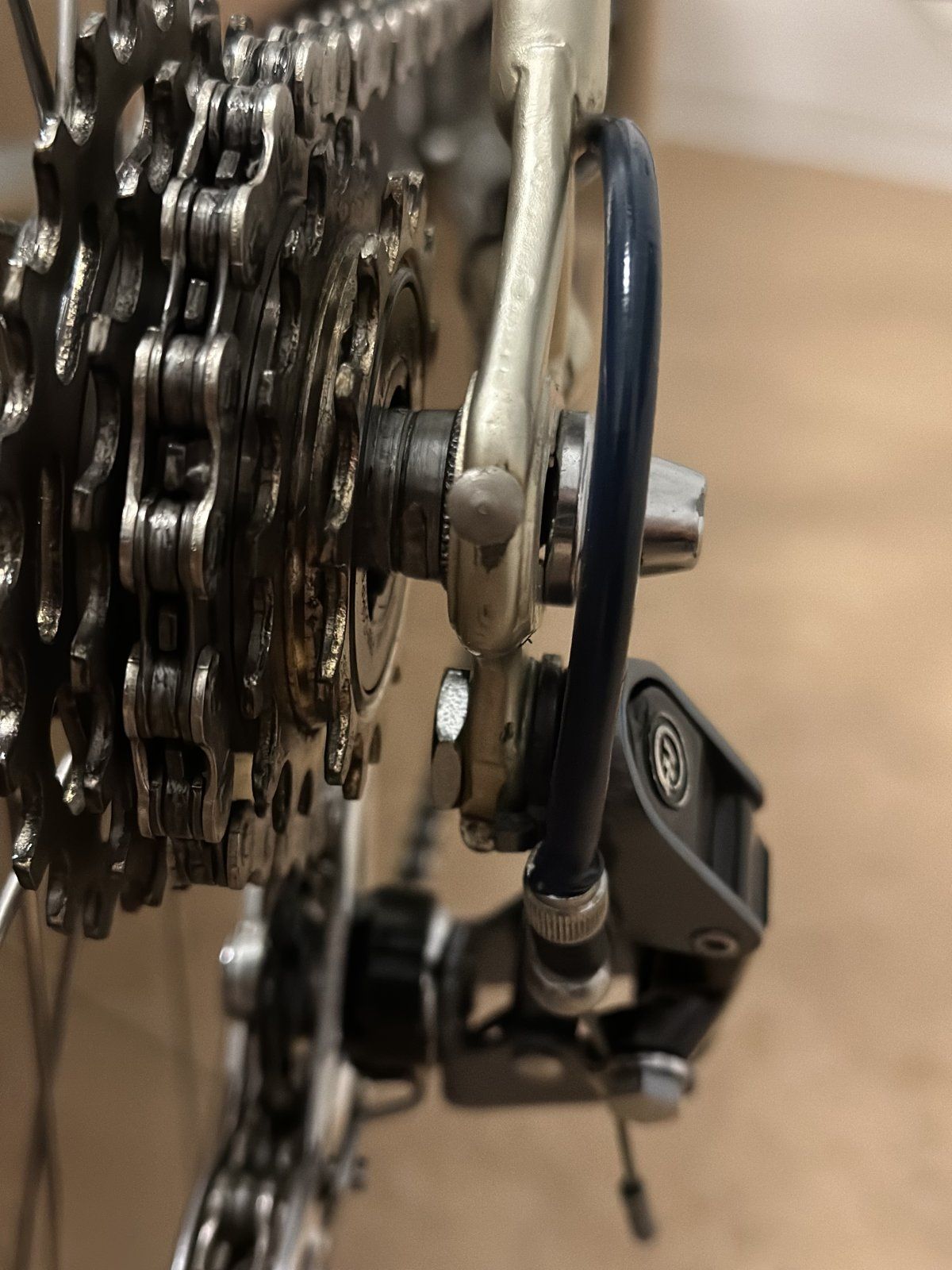

Also das ganze sieht bei mir so aus, das ist ja eine Kontermutter. Das Schaltwerk wird dann hinter dem Ausfallende mit der flachen Mutter gesichert.
Warum musst du um das Hinterrad rauszunehmen das Schaltwerk los schrauben? Ich verstehe das nicht ganz. Eigentlich ist die Schraube, lang genug da muss aber das Schalt Auge sehr dick sein, wenn sie von der anderen Seite nicht weit genug heraus schaut.
Bei mir war sogar ein siebenfach Kranz 126 mm im 122 Hinterbau montiert, der passte noch, und die Kette ging noch an der flachen Mutter vorbei.
In der Montageanleitung oben ist übrigens von zwei verschiedenen Hohlschrauben die Rede. Vielleicht ist deine ja nicht die richtige und zu kurz?
