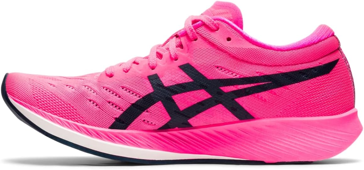

Keine Ahnung, ich kenne mich da doch nicht aus. Plattformpedale fahre ich meist mit dünnen Laufschuhen, die in der vorderen hälfte Carbon drin haben. Hatte die mal sehr günstig auf einer Marathon Messe erworben und erwiesen sich mir als perfekt zum Rad fahren. Sehen auf dem Bild dicker aus als sie sind. In die Pedal würde ich mit ihnen kommen 😅 Und falls hier die Stilfrage kommt, da ich zu 90% mit Laufkleidung fahre passt das ganz gut 🤣 Bin halt pragmatisch!

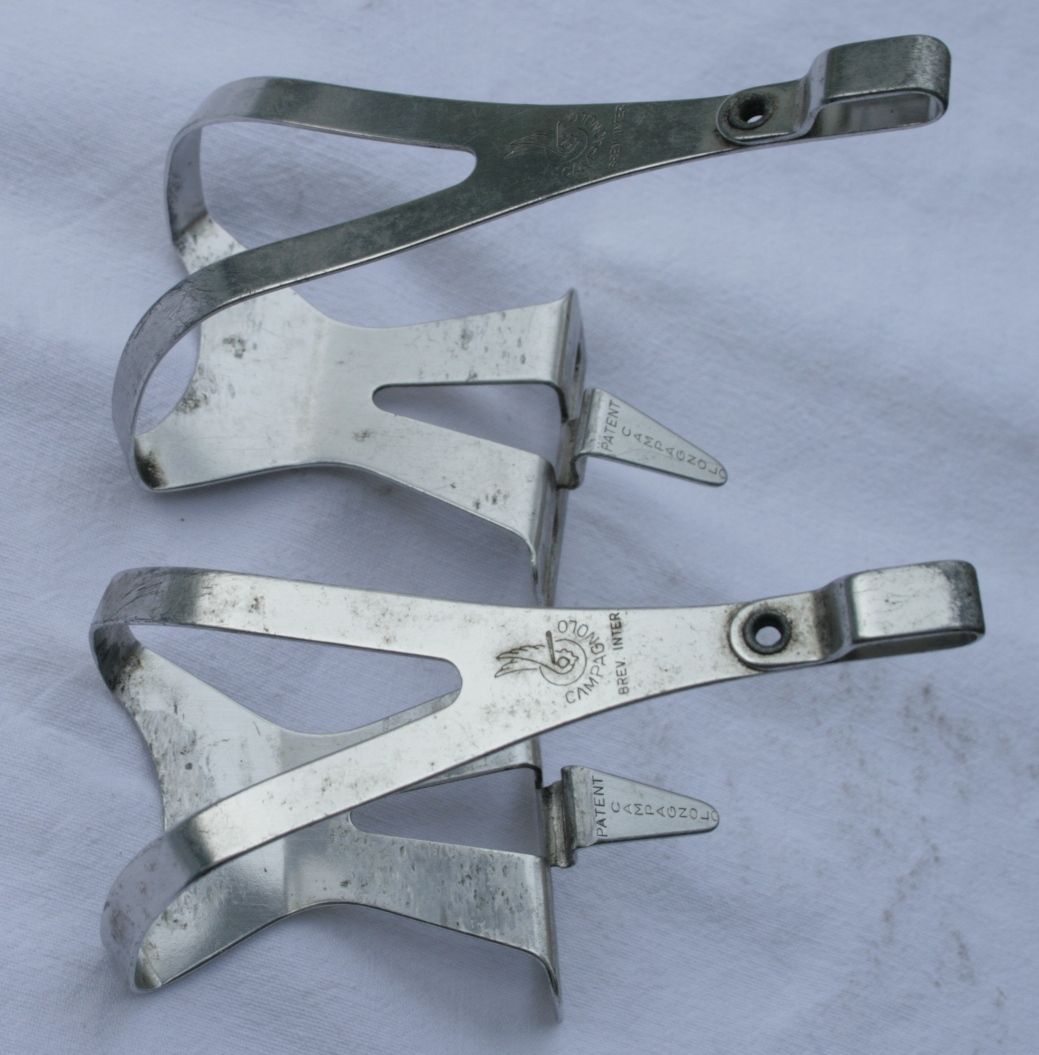

Braucht man eigentlich Zwangsläufig diese Einfädelhilfen? Habe sowas mal NOS von Campa irgendwo gesehen, also so dreieckige Chromplättchen, die man an die Pedale schraubt
Die können ganz nützlich sein. Von MKS gibts z.B. welche aus Alu, die man tatsächlich hinten an den Steg schraubt. Es kann dann aber sein, dass die Platte nicht mehr einrastet. Wer ohne Platten fährt, hat dann kein Pb.
Solche Einfädelhilfen gibts auch serienmäßig z.B. beim klassischen Lyotard Mod. 23 (und seinen Kopien) oder bei MKS (Urban und ähnlich GR-9).
Mit Haken kippt das Pedal immer nach vorn. Beim Einsteigen musst du also erstmal den Korb anheben, was bei einem Rennpedal gar nicht so leicht ist. Wenn du also eine kleine Plattform hinten dran hast, lässt sich das leichter kippen. Ein angeschraubter Reflektor geht übrigens auch.
Die von Campa sind nicht für hinten, sondern vorne. Manchmal sind die auch an den Haken schon dran.
Für hinten müssten die ja unten sein und anders geformt.
