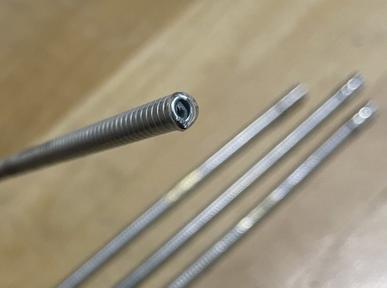

Der Umwerfer hat einen Anschlag für eine Spirale/Hülle und die passende Schelle liegt ebenso hier. Der Katalog gibt auch die Montage mit Spirale vor,
Ich denke, dass sind zwei frühe SIS Spiralen

Ich bin verwirrt, ich dachte SIS wäre immer mit modernen Hüllen?
Vicy gabs von 84-87. 88 kam als Nachfolger die Chorus und als Nachfolger der Triomphe die Athena.

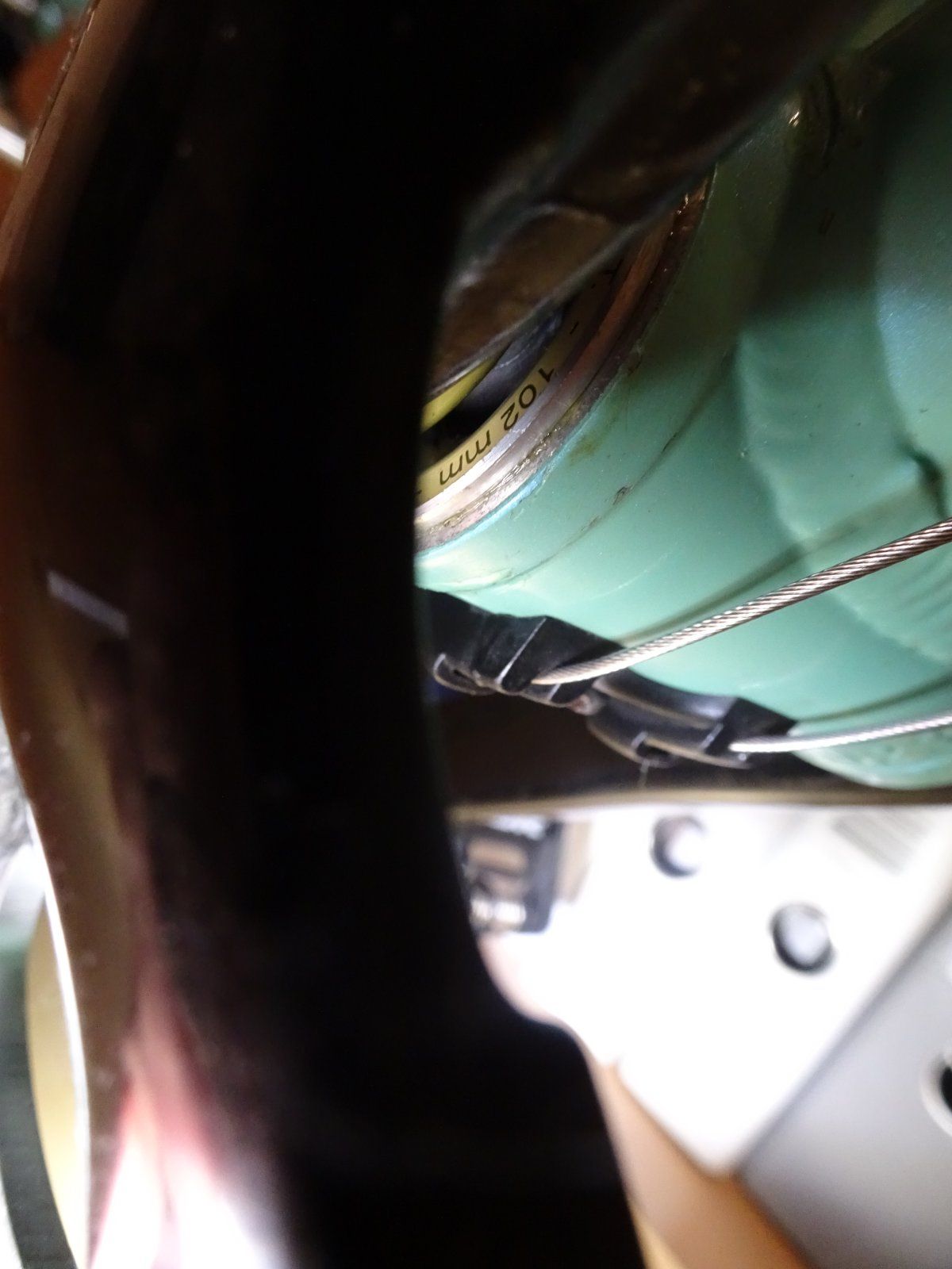

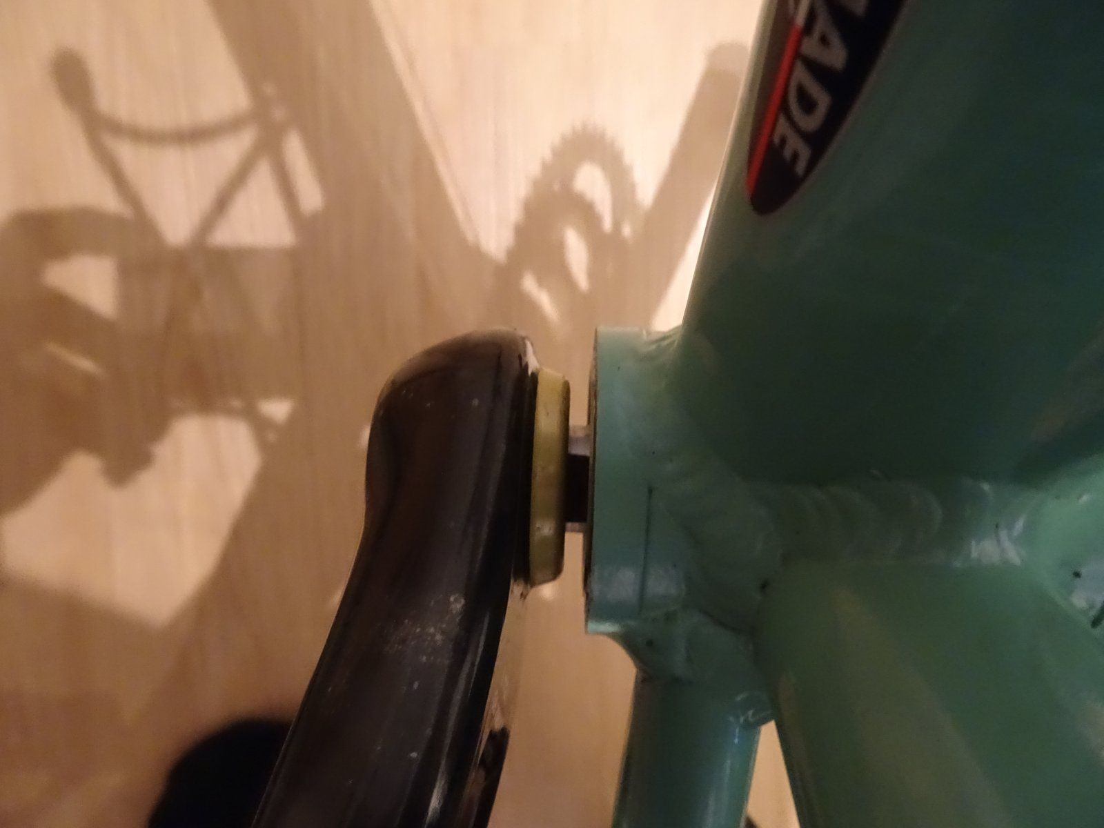

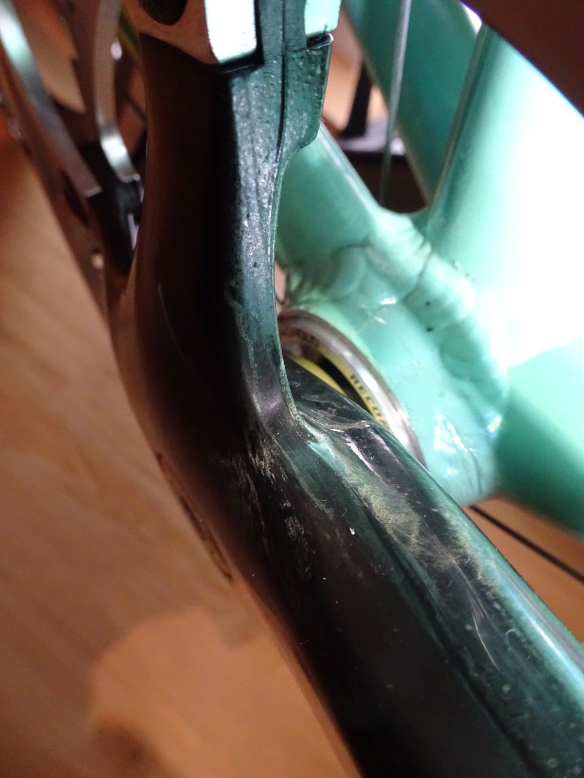

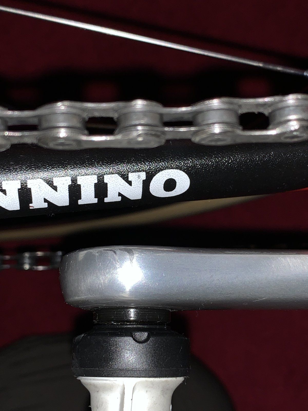

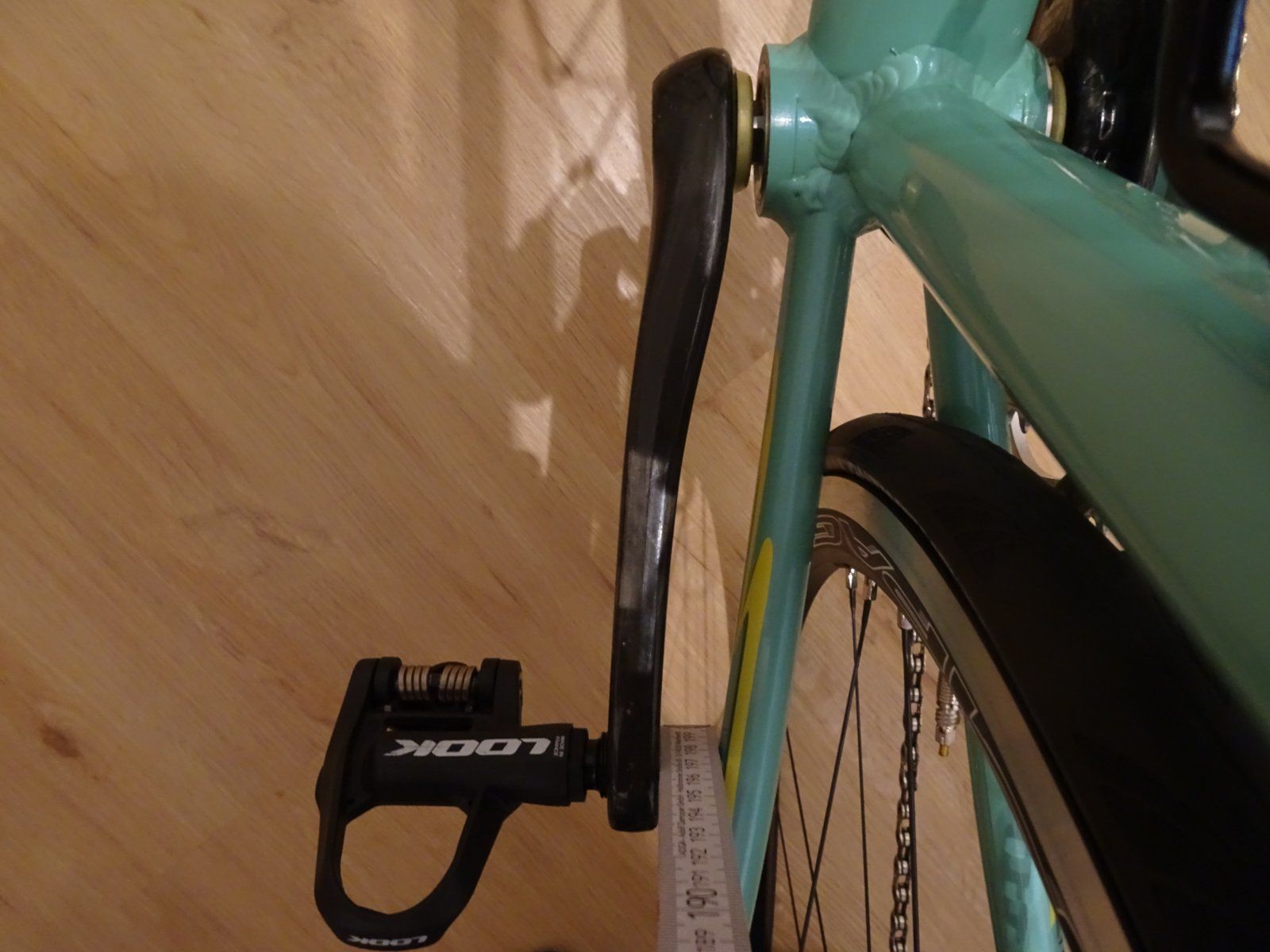

Hab auch mal ne Frage zur 10-fach Record Titanium:
Ist der Abstand der rechten Kurbel zum Rahmen normal?
Mir kommt er ein bissl wenig vor.
Die Vierkantaufnahme hat auch ganz normal ausgesehen (nicht verwürgt oder geweitet) und ich hab die Kurbel nicht aufgeknallt. Lager hat auch die übliche 102mm Recordlänge.
Frage nur deshalb, weil ich Probleme habe den Umwerfer einzustellen. Dieser hat vollständig entspannt so gut wie keinen Abstand zur Kette bei kleinem Blatt und großem Ritzel.
Spacer bzw. Distanzringe scheiden ja bei Vierkant aus....was wäre noch ne Lösung?

Hier zum Vergleich noch mal die linke Seite:
Den Abstand der Kurbelarme zur Kettenstrebe messen.
Sollte re u li gleich sein. Sonst stimmt was nicht.
Wenn die Welle richtig montiert ist und dein Problem immer noch besteht, würde ich auf den Wellenvierkanten 0,1mm dicke CrMo-Folie unterlegen. Das bringt dann ungefähr 2mm mehr Wellenlänge. Wie das genau funktioniert kannst du hier sehen:
https://www.mtb-news.de/forum/t/vierkant-innenlager-beratungsbedarf.951105/post-17823416
Ist es ein Campa Lager oder was anderes?
Danke für Eure Antworten.🤗

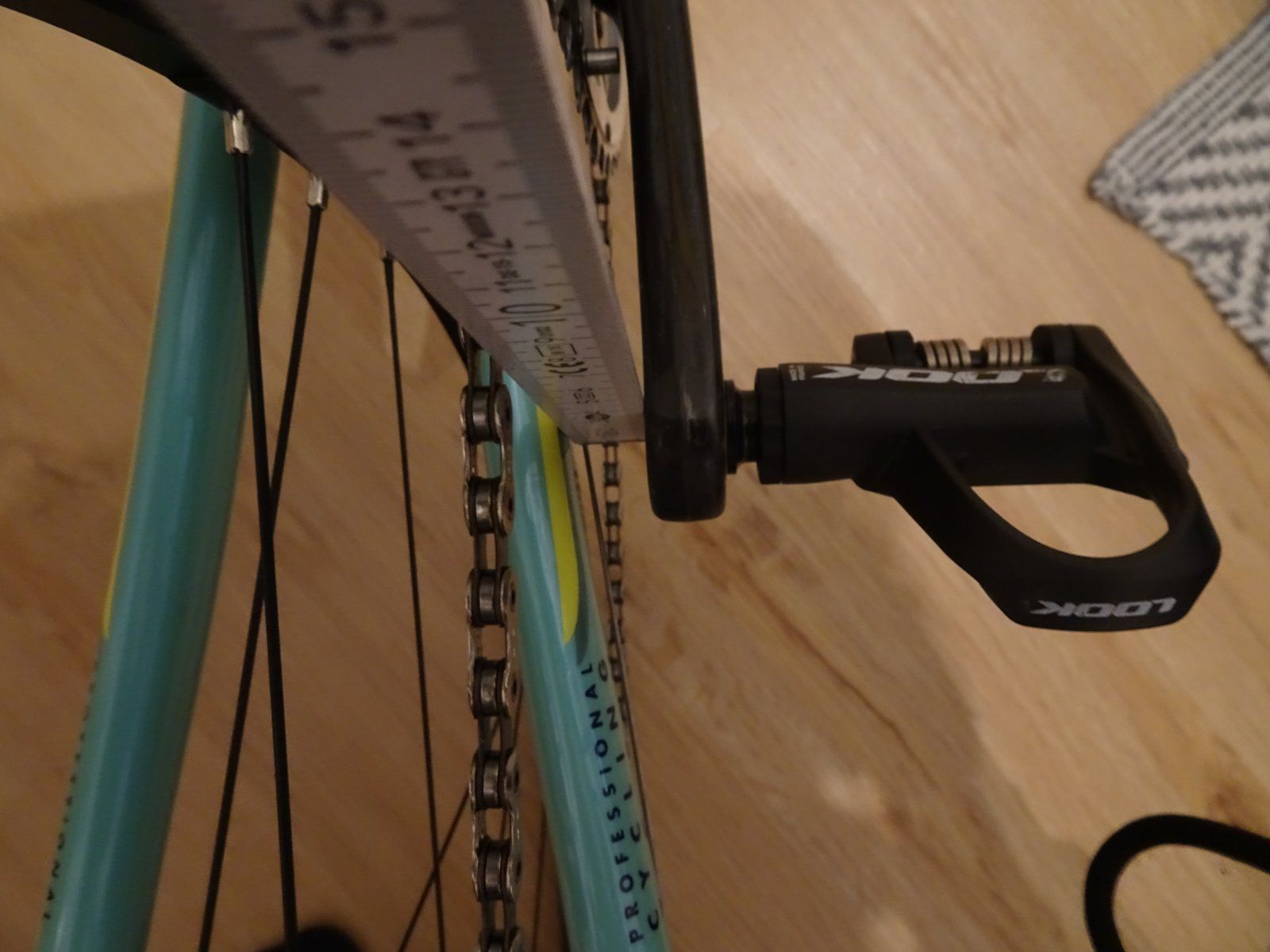

Habe den Abstand zu den Kettenstreben gemessen.
Ist rechts und links gleich. (Meterstab ging in der Breite auf Höhe der Pedalachse rein)
Die Idee mit der Folie ist ne Lösung aber irgendwie schon eine Bastellösung.
Und ja es ist ein passendes Campa Record Carbon Patronenlager.
Wenn alles nix hilft brauch ich halt ne Ultra Torque...🙈🤷🏻‍♂️

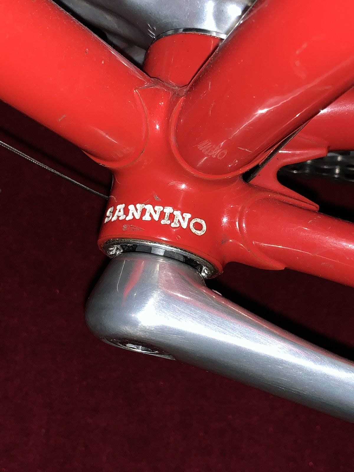

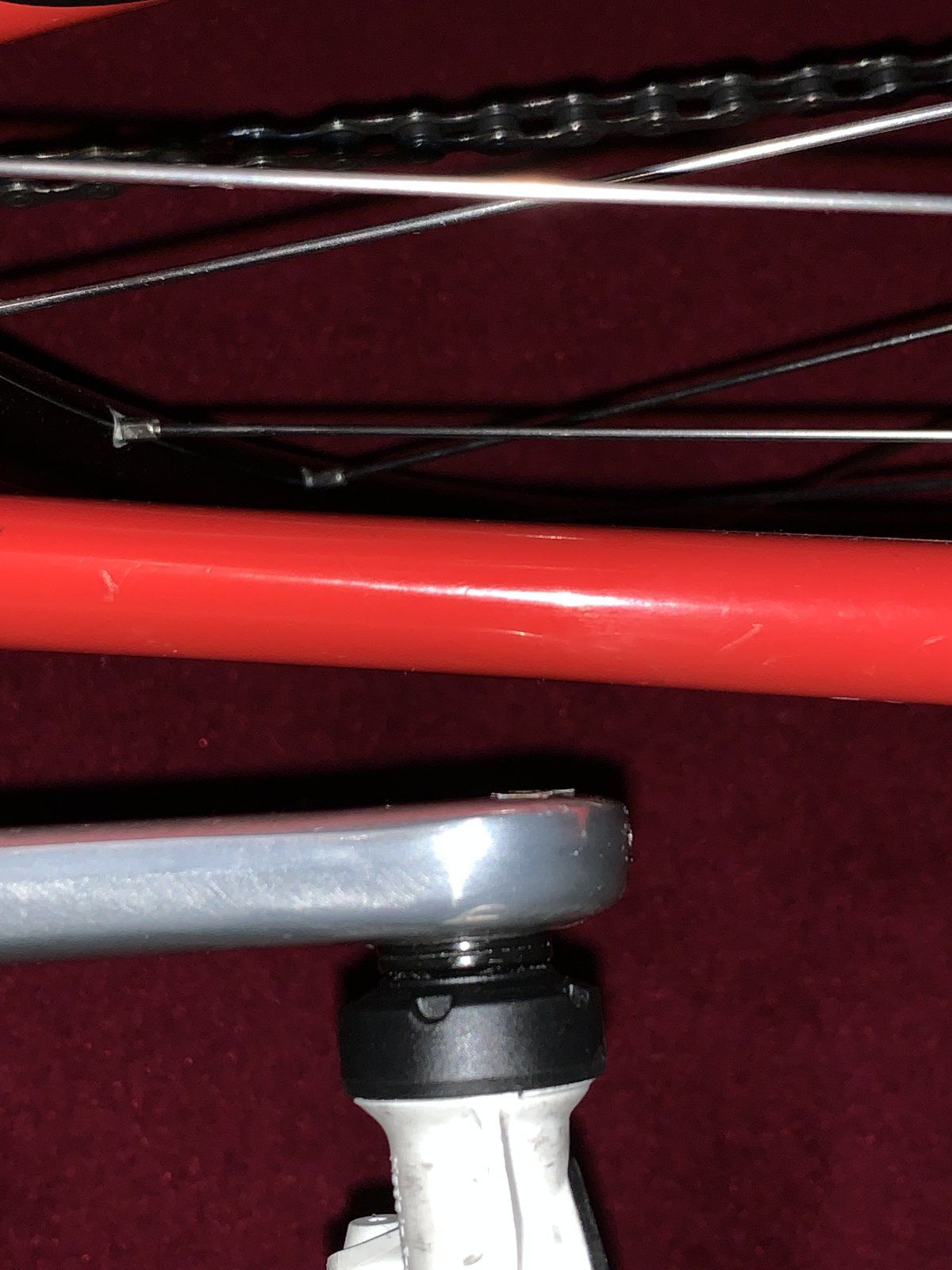

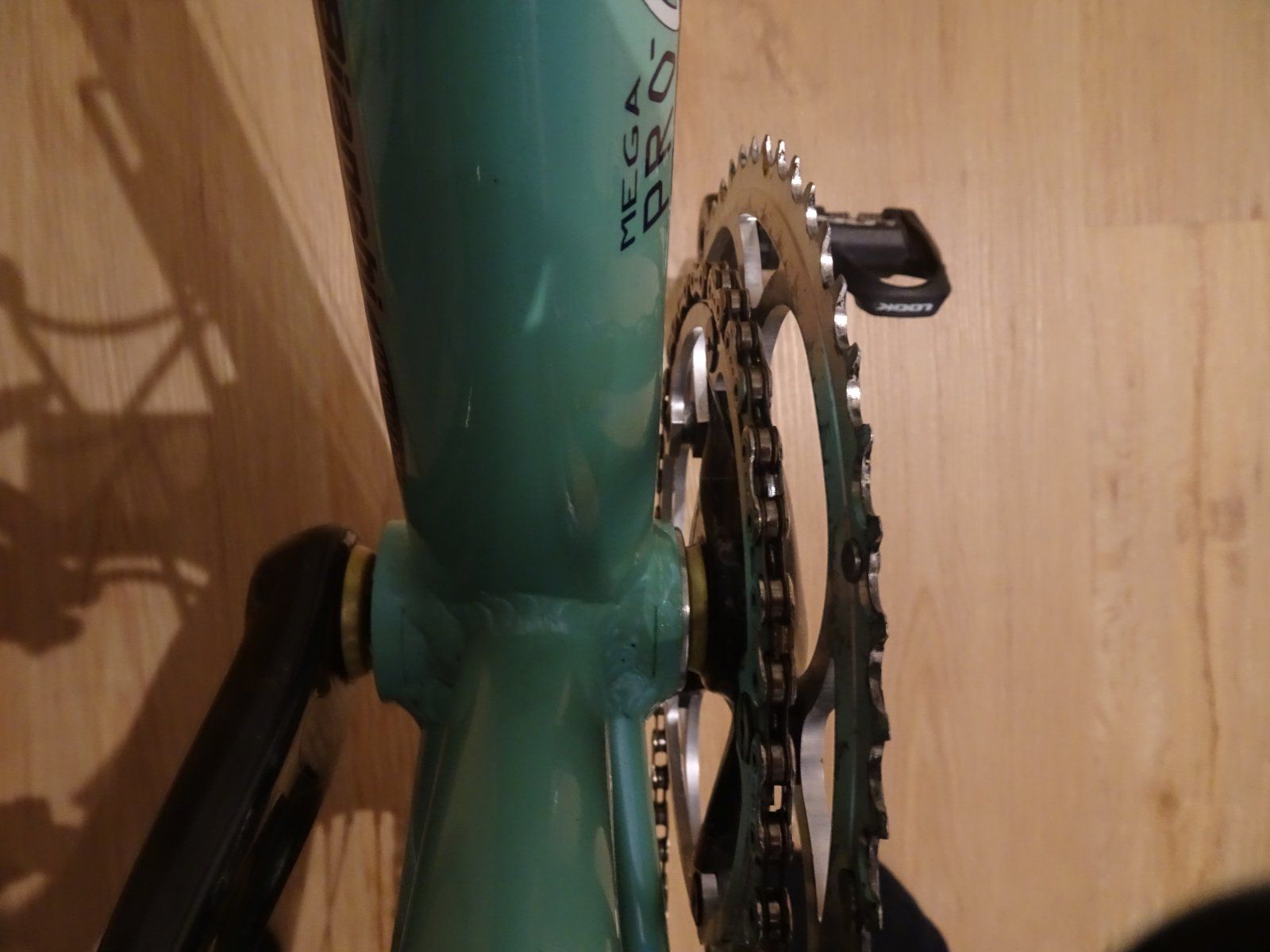

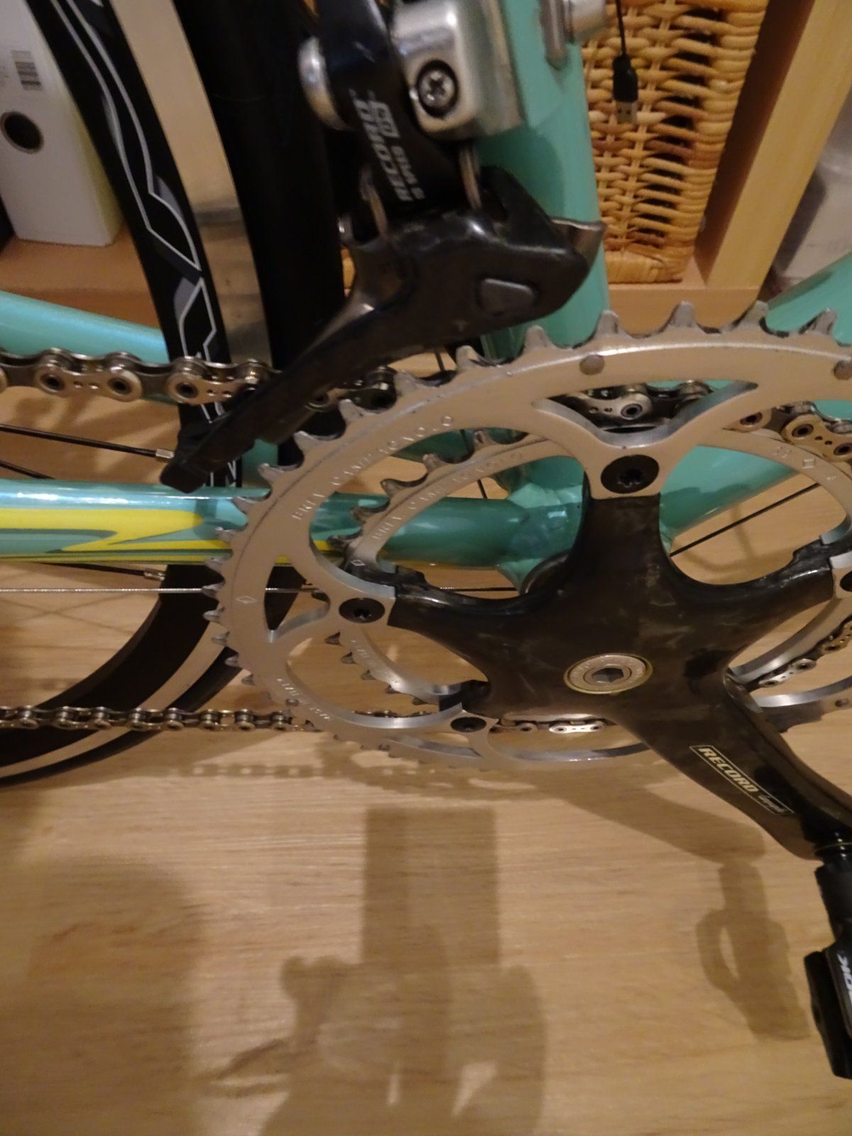

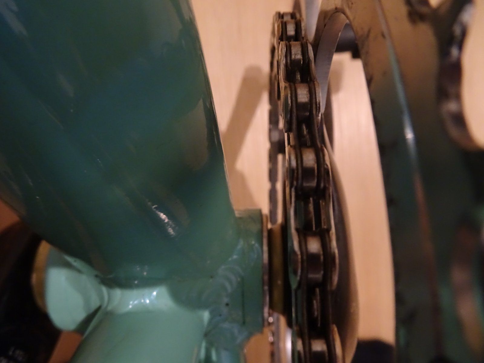

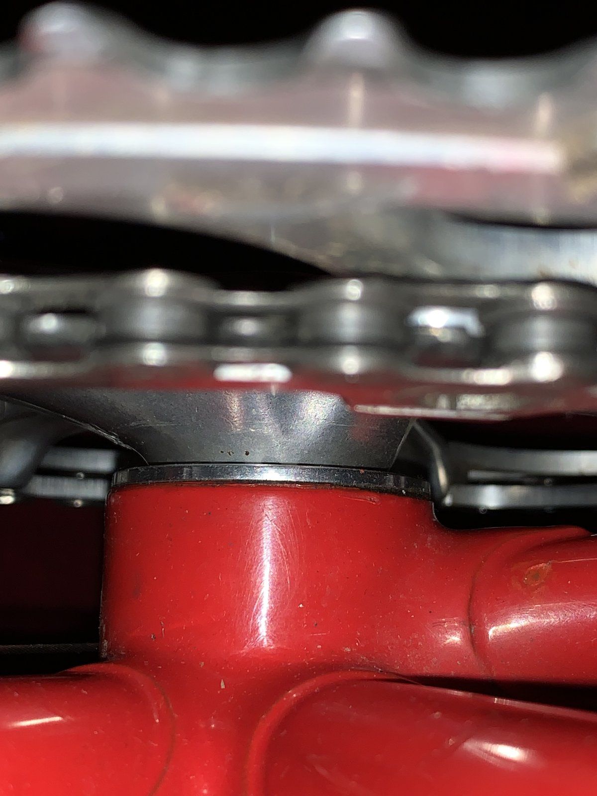

Anhang anzeigen 1352046Anhang anzeigen 1352047Anhang anzeigen 1352048Anhang anzeigen 1352049
Sieht für mich total in Ordnung aus.
Hier mein Sannino mit 10s Chorus und 175er Kurbeln.
Läuft perfekt so.

Nach nochmaliger Betrachtung sieht es aus als wäre es falsch rum drin, kann man denn beide Schale lösen?
Nee eine Schale ist fest auf dem Lager und eine lose...obwohl ich mir nicht 100%ig sicher bin...
Aber ich werde es glaub ich noch mal ausbauen...
