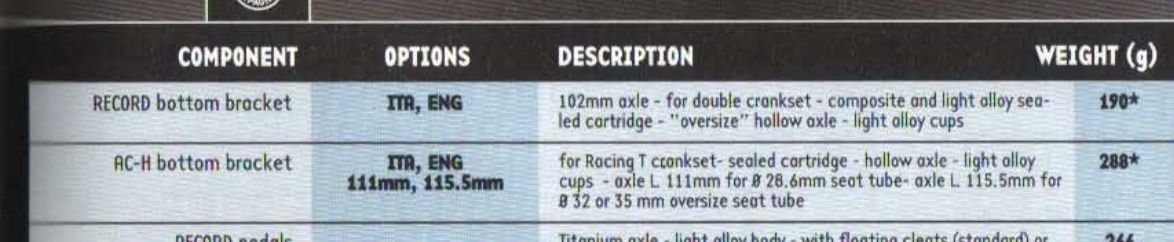

Bei 3fach Kurbeln macht Campa bei der Wellenlänge unterschiedliche Vorgaben je nach Sitzrohrdurchmesser:

Ich meine ich habe auch schon Alurahmen mit Oversize-Rohren gesehen, die hatten im Sitzrohr im Bereich des Umwerfers eine Delle damit der Umwerfer weit genug nach innen schwenken kann. Bei deinem Rad wird der Schwenkbereich des Umwerfers nicht nach innen unnötig begrenzt weil er am Sitzrohr anliegt?

Das mit Oversize macht Sinn aber ist bei mir glaub nicht der Fall. Das Sitzrohr hat nen Innendurchmesser von 27,2mm und der Umwerfer liegt auch nicht am Sitzrohr an.
Kann mir nur denken, dass der Anlötsockel zu weit nach innen positioniert ist - oder der Umwerfer von sich aus zu wenig Weg macht. Hab noch ne Fulcrum Kurbel da. Werde die mal montieren und vergleichen.🤔🙄

Die Kettenlinie (Mitte Sitzrohr-Mitte kleines/großes Blatt) ist ca. 44 mm. Also voll im Soll.
Dann hab ich die ausgebaute Fulcrum Racing Torq (Ultra Torque) gemessen bzw. den Abstand von Anlagefläche Innenlager-Tretlagergehäuse zur Mitte kleines Blatt (ca. 5mm).
Bei der eingebauten Recordkurbel sind es genau so ca. 5mm.
Also würde ein Tausch der Kurbel von Vierkant zu Ultra Torque von der Kettenlinie auch nichts bringen.
Bzgl. Anlötsockel hab ich mit dem Pinarello Banesto (8-fach Record) verglichen. Der Abstand Mitte Sitzrohr zu Mitte Anlötsockel ist auch beide Male ca. 27mm.
Was kann dann noch sein? Könnte der Umwerfer evtl. einen weg haben, dass er den Weg nach innen nicht mehr kann? Oder würde ein Triple Record Umwerfer was bringen?
