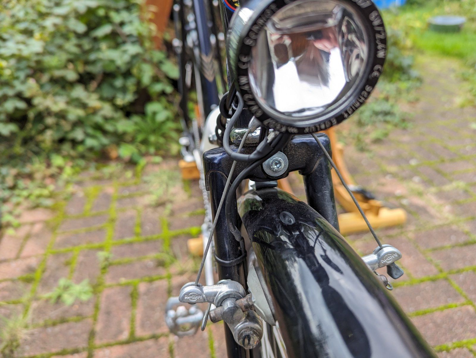

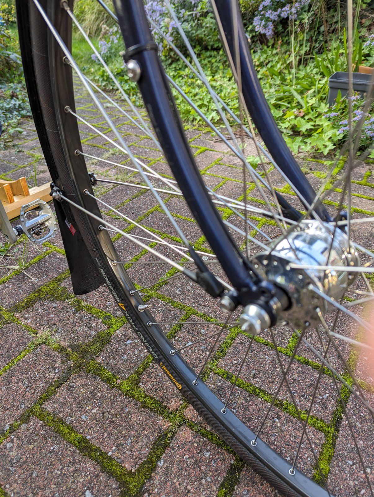

Mal ein Frage zu diesen Nabendynamos ( ich weiss gehört eigenlich nicht hierher aber ich hoffe mal auf alle unsere Experten ) : wir haben sowas an einem Trekking Rad BY ca 2012 verbaut. Wenn man den Schalter am Frontlicht betätigt geht das Licht an, soweit alles OK.
FRAGE: "bremst" bzw verbraucht der Dymano auch Energie wenn man das Licht ausschaltet? Hintergrund ist ich will/muss das Rad ohnehin etwas umbauen und es gibt jetzt so schöne kleine Akku Leuchten mit USB Ladeanschluss die wenig wiegen und nach einer Erfahrung wesentlich besser leuchten als das jetzige System. Würde für die kurzen Strecken die wir mal bei Nacht oder Dämmerung fahren völlig reichen. Ist das Rad meiner Frau.
Nicht zu fühlen beim SON.
Kommt mMn auf den Einsatzzweck an. Wenn es ein schnelles Flitzefahrrad ist, das man nur bei schönem Wetter sportlich bewegt und möglicherweise noch zwei Treppen hoch tragen muss, würde ich alles abbauen, was geht.
Wenn es ein Rad ist, das alltagsmäßig oft bewegt wird, würde ich nie und nix gegen einen Nabendynamo tauschen. Eher würde ich in eine hellere Lampe investieren, wenn sich die Gelegenheit bietet. Die Akkuleuchten sind im entscheidenden Moment leer oder liegen da, wo Du nicht bist.

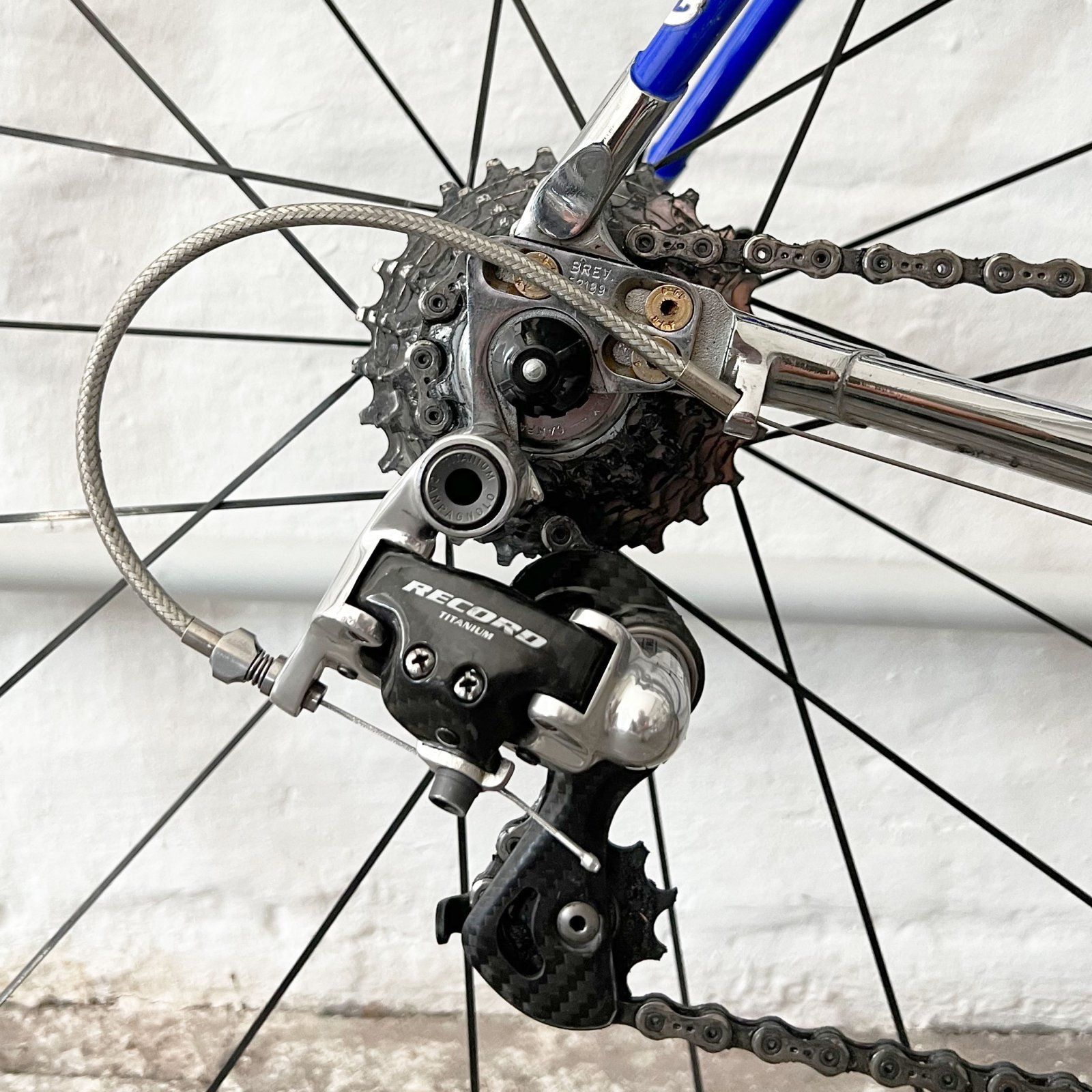

Ich möchte von einer 12-25 Kassette am kurzen Record-Schaltwerk auf eine 13-29 Kassette wechseln und habe mich schon durch div. Forenbeiträge gelesen … Bei den meisten klappt es, bei den wenigen wo es nicht optimal ist, liegt es am Schaltauge(?). Ich fahre vorne 49/33 mit Standard-Umwerfer. Was meint Ihr, könnte das klappen oder ist dieses sehr spezielle Ausfallende vom Gios Compact ein Problem? Vielleicht hat das ja schon einmal in dieser Kombination ausprobiert.
Ich kann nix zum Gios Ausfallende sagen. Vielleicht können wir mal Vergleichsmessungen (Mitte Schnellspanner - Mitte Schaltwerksschraube) zwischen unseren Rädern machen.
Bei mir schaltet es 50/34 & 13-29.
