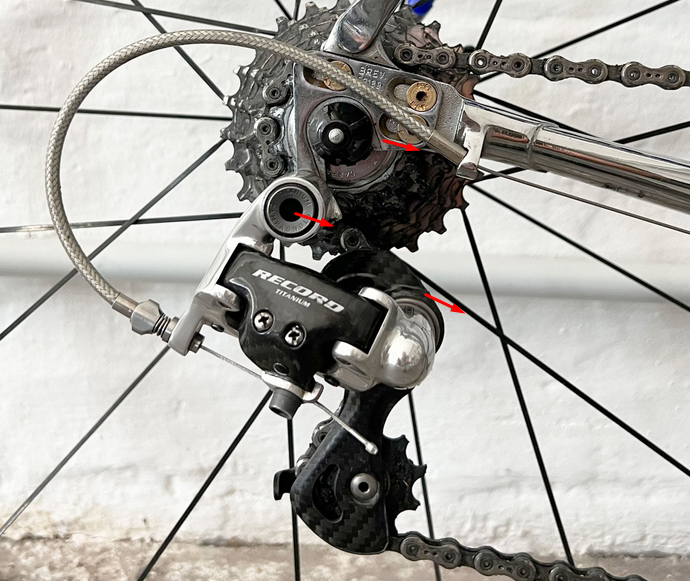

Ich möchte von einer 12-25 Kassette am kurzen Record-Schaltwerk auf eine 13-29 Kassette wechseln und habe mich schon durch div. Forenbeiträge gelesen … Bei den meisten klappt es, bei den wenigen wo es nicht optimal ist, liegt es am Schaltauge(?). Ich fahre vorne 49/33 mit Standard-Umwerfer. Was meint Ihr, könnte das klappen oder ist dieses sehr spezielle Ausfallende vom Gios Compact ein Problem? Vielleicht hat das ja schon einmal in dieser Kombination ausprobiert.
Mitte Schnellspanner - Mitte Schaltwerksschraube am Gios Compact Pro = 25 mm
Hab auch die Kombi Record und 13-29. Bei mir ist der Abstand auch 25mm.
Musste die B-Schraube fast ganz "rausdrehen" (gg. den Uhrzeigersinn) dann ließ sich die Kurbel schön rückwärts drehen ohne Gerassel.

Man empfiehlt ja immer, das Rad ganz hinter zu schieben, um mehr Platz für größere Ritzel zu schaffen. In deinem Fall bedeutet das, das Ausfallende ganz nach vorn zu schieben.
Einerseits kann ich das nicht grossartig nach vorne schieben, weil auch bei 25er Reifen wenig Platz zum Sitzrohr bleibt. Andererseits ist das Rad doch schon relativ weit hinten. Oder habe ich jetzt einen Denkfehler?
Da in deinem Fall der Sitz des HR und der Ansatzpunkt des Schaltwerkes zueinander nicht verschiebbar sind, ändert das rein gar nichts.
Hast natürlich Recht, das Rad geht ja mit der Schaltung mit. Also hast du hier keine Chance, außer ein anderes Schaltwerk einzusetzen, wo der Schaltkäfit so geformt ist, dass die Leitrolle mehr Pletz zum Ritzel hat.
