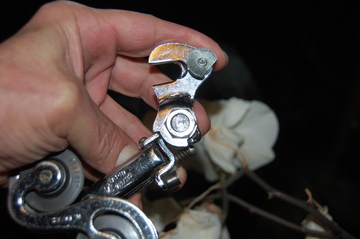

Grüßt Euch, keine Bastel- sondern eine Verständnisfrage:
Schaltwerk Gian Roberts Campione Rapid R 13/32 ist der Kandidat.
Bei montierter Kette und auf Zug liegen die beiden Anschläge satt an - warum aber läßt sich das Schaltwerk mit ohne Spannung drauf um ca. 30° nach hinten schwenken? Feder oder so was ist da nicht drinnen.
Aus Jux und Tollerei wird so was ja wohl kaum eingebaut - was also ist die Funktion dieser Einrichtung?
Dank und Gruß aus dem Wein/4, André.
Das Schaltwerk läßt sich nach hinten schwenken, damit Du das Rad aus- und einbauen kannst. Und durch die Federspannung im Kettenspanner wird es im Fahrbetrieb immer auf Anschlag gehalten.
Oder hab ich an Deinen Ausführungen was falsch verstanden?

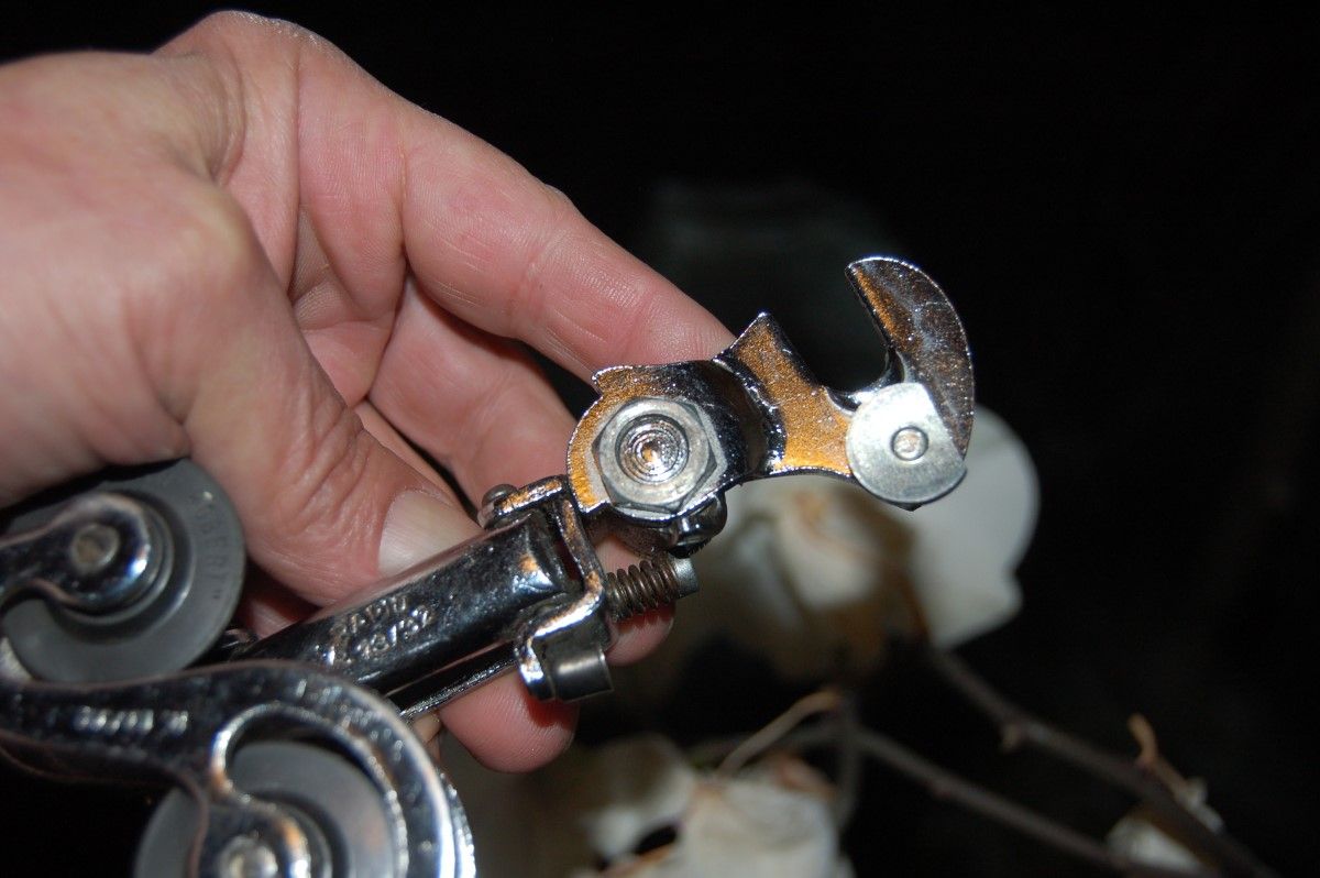

Anhang anzeigen 1358026Anhang anzeigen 1358027
Es gibt eine Menge älterer Schaltwerke bei denen im oberen Drehgelenk keine Feder drin ist sondern es einfach um den Bolzen schwenken kann , funktioniert aber auch , die Feder unten sorgt für genügend Spannung , ist dafür stärker ausgelegt als je eine oben und unten am Drehpunkt .
