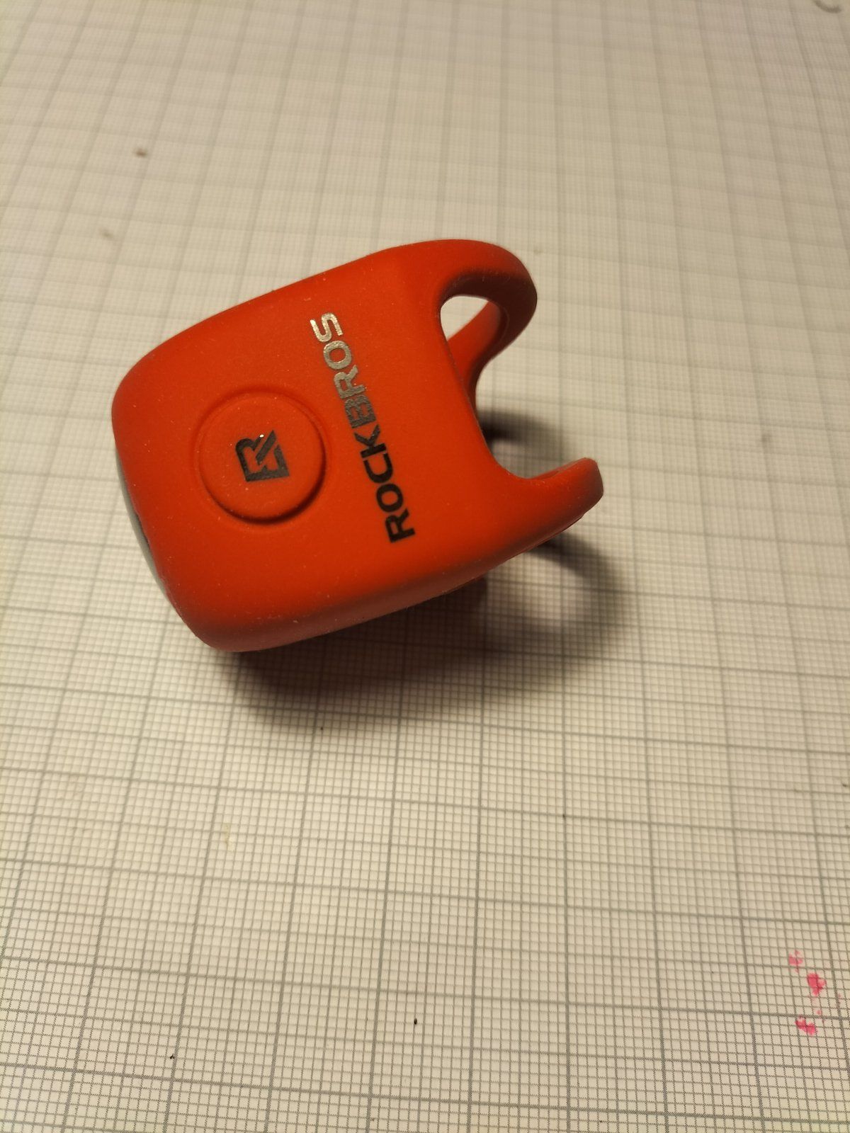

Ich habe in einem Getät 2Batterien 2032 in Reihe. Da kann ich doch auch 4x2016 nehmen? Die Zahl16 steht doch nur für die Bauhöhe?
2032 hat 20 mm Durchmesser und 3,2 mm Dicke
2025 hat 20 mm Durchmesser und 2,5 mm Dicke
2016 hat 20 mm Durchmesser und 1,6 mm Dicke
usw.......
War das die Frage @😉
Und das 4 Batterien doppelt soviel Spannung haben wie 2 weißt du ja.
Ich hab 4Volle reingelegt und es funzt😇. Frage ist, wie lange? Zur Vorsicht draußen lagern falls es zu kokeln beginnt😂
Moderne Low-Drop oder Step-Down Converter haben einen recht breiten Eingangsspannungsbereich.
Oftmal schützt man die Schaltung aber auch mit einer Clamp-Diode, d. h. die "überflüssige" Spannung fließt ab. In der Praxis werden dann die Batterien soweit leer gesogen, bis sie nur nuch 6,4V bringen.

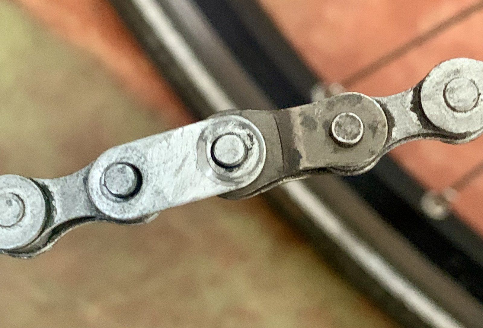

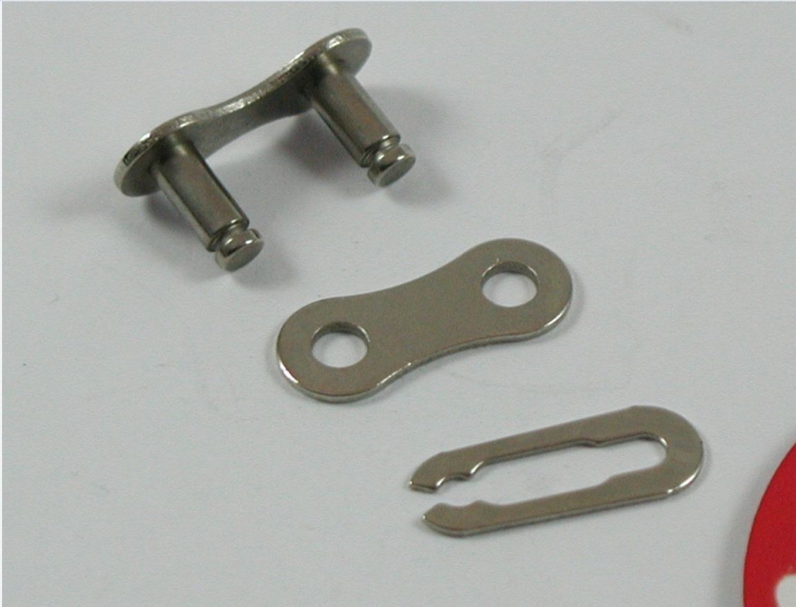

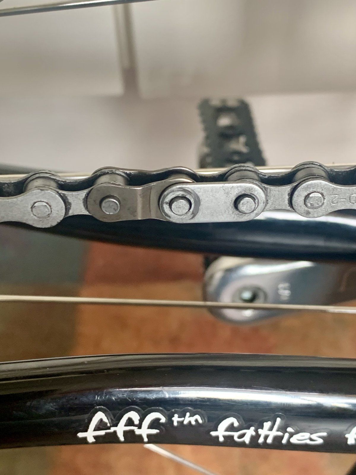

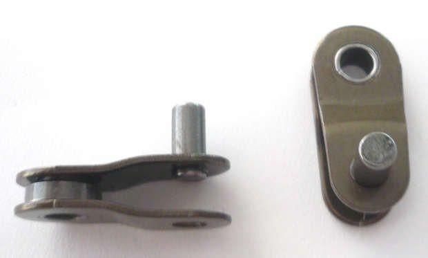

Das sieht nach einem KMC Kettenschloß für 1/2x 1/8 Ketten aus, einfach mal seitlich belasten ob es hält.
