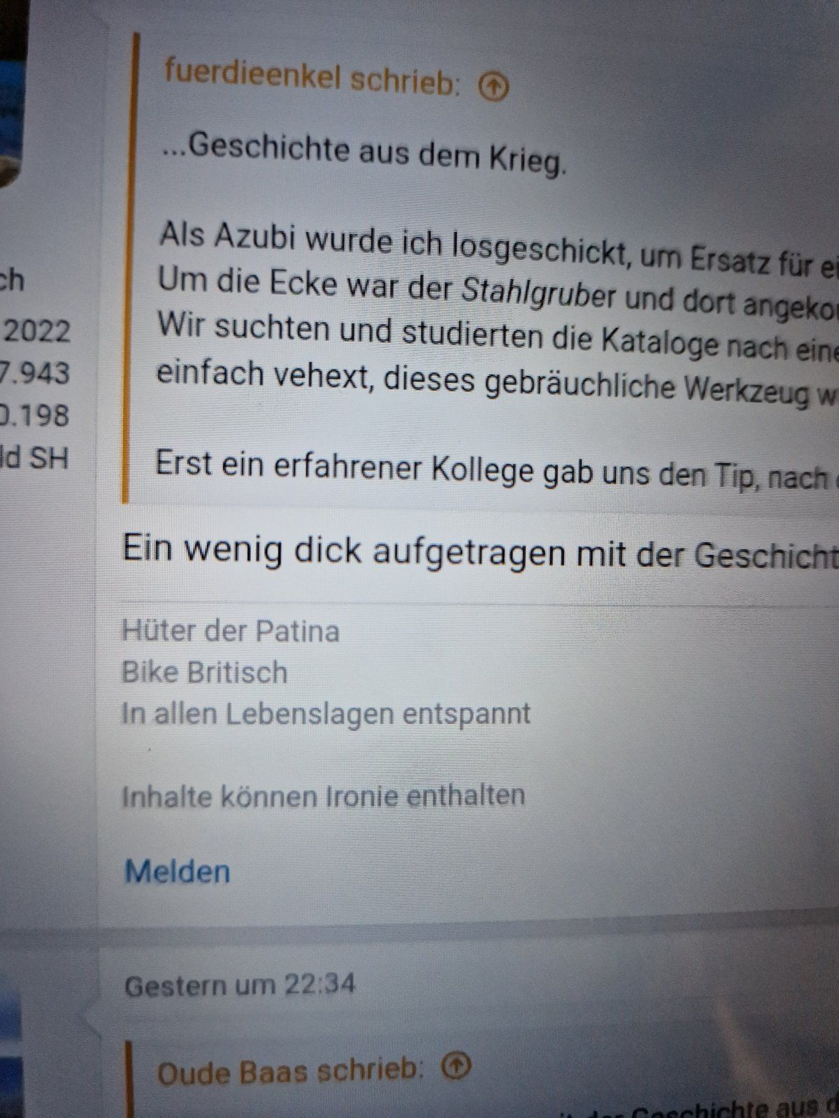

...Geschichte aus dem Krieg.
Als Azubi wurde ich losgeschickt, um Ersatz für eine defekte 1/2" Ratsche zu besorgen.
Um die Ecke war der Stahlgruber und dort angekommen traf ich auf eine weiblichen Einzelhandelskauffrau-Azubi.
Wir suchten und studierten die Kataloge nach einer Hazet oder wenigsten Gedore Ratsche aber nichts war zu finden - es war einfach vehext, dieses gebräuchliche Werkzeug war partout nicht gelistet.
Erst ein erfahrener Kollege gab uns den Tip, nach einer Umschalt/Wechselknarre zu suchen...
Ein wenig dick aufgetragen mit der Geschichte aus dem Krieg,demnach müsstest du um die 95 sein
