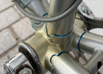

Was ist das und wie werde ich es los?
Könnte (müsste) vergilbter Klarlack sein.
Das ist eingefärbter Klarlack, der wurde vom Hugo
besonders bei den Muffe etwas dicker aufgetragen.
Los wirst Du den nur, wenn Du den runterschleifst
bzw. mit Schleifpolitur entfernst.
Würde ich aber nicht machen an deiner Stelle,
gehört zur Originalität des Rahmens.

Das sieht meinem Rad ja erschreckend ähnlich! Oder versteckt sich hinter dem Rohr diese typische Umlenkrolle?
Auf die Gefahr hin, irgendwelche Glaubenskriege auszulösen: Sollte ich unter die Hohlraumversiegler gehen? Standard bei allen Rädern? In Abhängigkeit vom Aufbewahrungsort? Nur für Räder, die auch im Regen fahren?
PS: @RoKaDo
Da gibt es weder eine Umlenkrolle noch diese
Campa Führung, wie die bei dem von dir
gezeigten Rahmen.
Dein Rahmen ist etwas jünger.....
