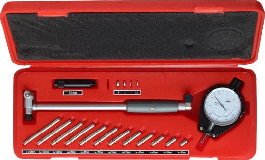

Mit ne 3 Punkt kommst du nicht weit genug reinIch nehme an, dass das nicht grundsätzlich der Fall ist. Bei höheren Belastungen (Schlagloch/Hindernis) und recht lockerer Passung (gut ausgerieben sind Rahmen meiner Erfahrung oft nicht; auch meine Gazelle Champion von 1983 war es nicht) kann ich mir gut vorstellen, dass es auch am Ende der SaStü noch Kontakt zum Sitzrohr gibt.
Hier würde mich die Einschätzung von @GEBLA als erfahrenem Rahmenbauer sehr interessieren.
Ich gebe zu, dass ich sehr gerne eine 3-Punkt Innenmessschraube hätte, um meine Rahmensitzrohre mal zu vermessen. Ein Kauf war mir dafür aber bislang zu teuer. Ich habe bisher vergessen, bei meinem Arbeitgeber nach einer 3-Punkt Innenmessschraube zu fragen. Vielleicht hat der sowas (25-30 mm) und ich könnte sie ausleihen.
Da muss ich ja anspringen...Ich nehme an, dass das nicht grundsätzlich der Fall ist. Bei höheren Belastungen (Schlagloch/Hindernis) und recht lockerer Passung (gut ausgerieben sind Rahmen meiner Erfahrung oft nicht; auch meine Gazelle Champion von 1983 war es nicht) kann ich mir gut vorstellen, dass es auch am Ende der SaStü noch Kontakt zum Sitzrohr gibt.
