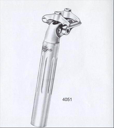

Ich habe bei einigen Rädern diese ja sehr schöne Campa SR Sattelstütze, kämpfe aber jedesmal mit der Einstellung der Sattelposition. Sobald der Sattel montiert aber die Schrauben noch nicht ganz festgezogen sind, kommt man (also ich) ja mit dem Schraubschlüssel kaum noch an die Schrauben dran und hat fast keinen Spielraum den Schlüssel dann zu bewegen; vor allem nicht bei der weiter vorne, also innen, liegenden Schraube. Gibt es da irgendeinen Trick oder ein spezifisches Werkzeug (von Campa?) das einem das Montieren hier einfacher macht?

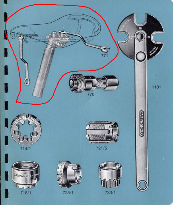

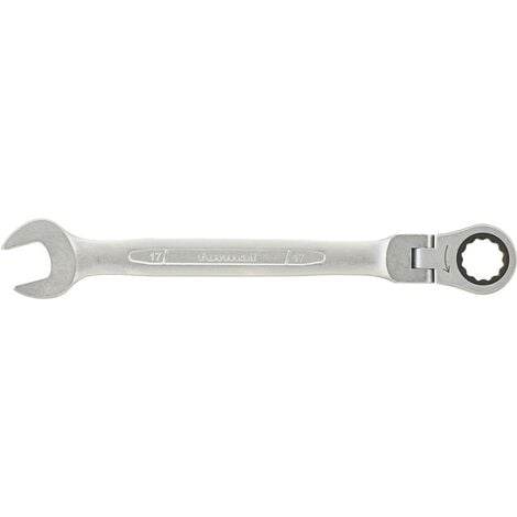

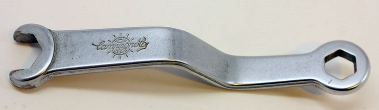

Da fällt mir nur der ein,ob's klappt muss man ausprobieren Anhang anzeigen 1365487
mit dem klappt das ganz sicher, es gibt den auch fix angewinkelt, aber auch mit diesen Schlüsseln immer noch fummelig!
