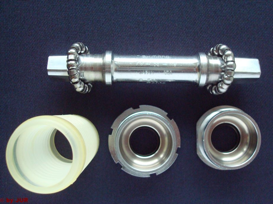

Dann wäre ja der Käfig auf der Lauffläche der Kugeln an der Tretlagerwelle.
Welchen Sinn sollte das machen ?
Also ich hab grade mal paar Einträge nachgelsen und mich überlief ein kalter Schauer.
Hab ich etwa alle meine Lager falschrum eingebaut!? Hab aber noch mal bei ein Dura Ace Lager was hier liegt nachgeschaut.
Da kommt der Käfig definitiv andersherum drauf. Meine das ist bei dem 600 Lager was ich hier habe auch so. Sonst schleift die flache Kante ja in der Lagerschale.
Es gibt unterschiedliche Bauformen diese Käfige !!

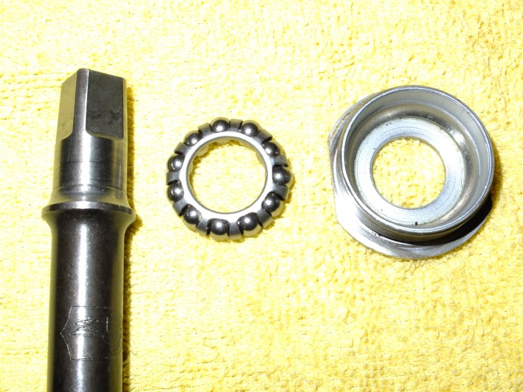

Ich mach gleich mal Bilder , schmeiss die eigentlich immer weg und mach lose Kugeln rein...
Auf meinem Bild ist die 2. Bauform des Käfigs , der ist in Campa Lagern drin ( u.a. ? ) , den kann man überhaupt nur in einer Lage einbauen , falsch rum streift der Käfig in der Lagerschale .
