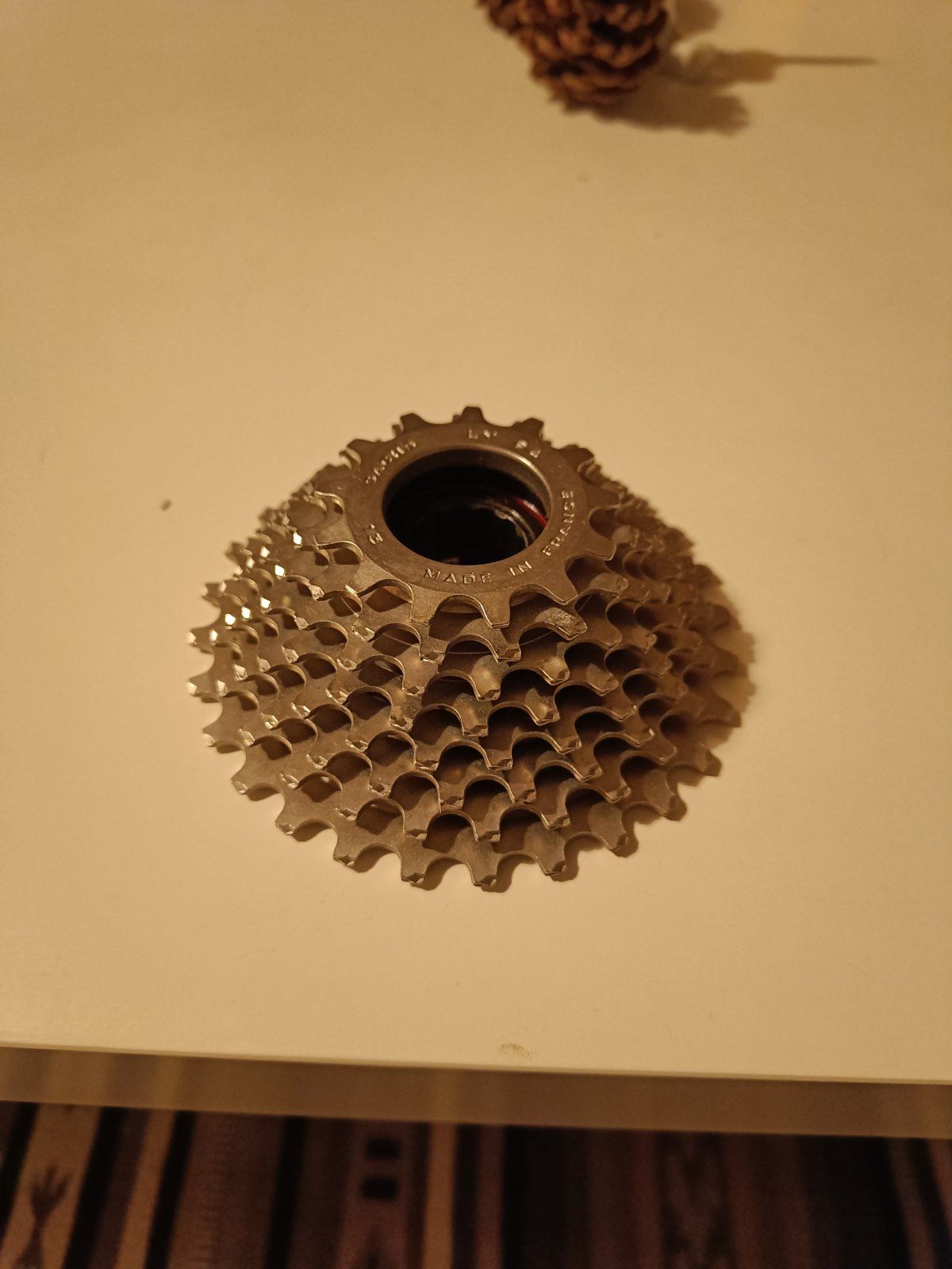

Kleine Bastelfrage im Bezug auf mein Sannino:
Wollte gerade die Kette raufmachen, aber das kleinste Ritzel ist zu nah am Ausfallenden, also würde die Kette nicht raufgehen. Ist eine C Rekord Nabe in 126 mm breite. Der Sannino Rahmen hat auch 126 mm. Ist eine Sachs Kassette (8fach). Ist das einfach die falsche und ich brauche 7fach oder kann ich eventuell den letzten Spacer entfernen, den man auf dem Bild sieht.
Derselbe Zahnkranztyp als 7-fach passt (normalerweise) bei 126 mm (habe ich jahrelang so gefahren).
Die Freilaufkörper (zwischen 7- und 8-fach) unterscheiden sich jedoch (in ihrer Breite) , so dass Du den 8-fach Schraubkranz nicht einfach auf 7-fach umbauen kannst.
Ich denke meiner würde von den Maßen auch passen, aber ist durch den Stift nicht lang genug. Der passende ist aber in der Werkstatt. Ich gehe Dienstag mal hin.
Das heißt ich muss mir einen neuen Schraubkranz für 7-fach kaufen. Was ist da alles kompatibel? Sachs und auch die Dura Ace?
8-fach passt übrigens niemals in eine Nabe mit 126 mm Klemmbreite.
Üblich passt das nicht, korrekt. Man könnte aber eine 130 mm 8f Nabe auf 126 mm herunter spacern (auch Achse kürzen) und mit einer Offset Felge (2,5 bis 3 mm) kombinieren und hätte dann eine vergleichbare li/re Asymmetrie wie bei 7-fach und normaler Felge.

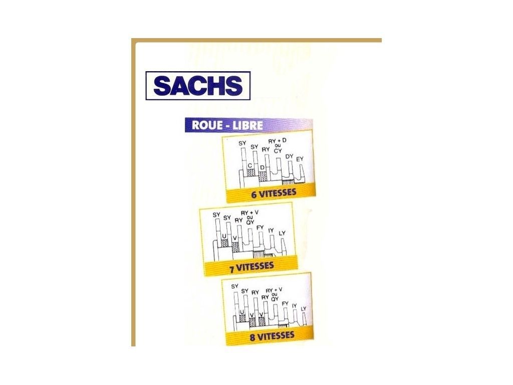

Sofern Du nach wie vor den Sachs Aris Kranz (und keinen anderen wie z.B. den Dura Ace 7-fach der 7400er Gruppe) fahren willst, benötigst Du lediglich einen 7-fach Freilaufkörper, da fast alle Ritzel des 8-fach auch auf den 7-fach Körper passen (siehe nachfolgende Grafik).

Einen Freilaufkörper für 7-fach könnte ich Dir zusenden (sofern der nicht unbedingt NOS sein muss).
Die Ritzel sehen ja noch ungefahren aus, da würde es denke ich Sinn machen sie zu nutzen. Ich schreibe dir mal. Danke!
