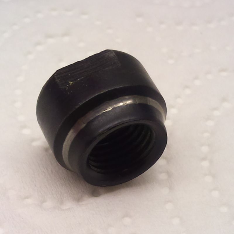

Kann ich die Konen vergessen?

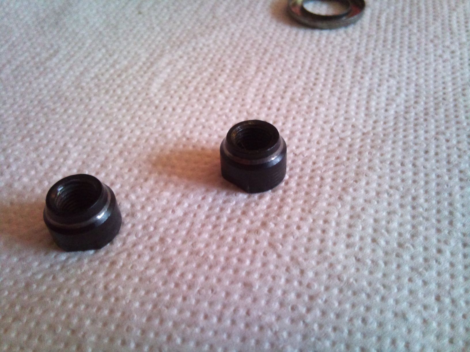

Ist kein sehr deutliches Bild, aber die Konen sehen nicht sehr gut aus....
Ich habe nochmal versucht ein besseres zu machen.
Kann man die günstig ersetzen oder ist die Nabe hin?
Nicht die Nabe ist hin, sondern der Konus.
Die gibt´s meist als Ersatzteil.
Um was für eine Nabe handelt es sich?

Also dies wäre der Konus, der dem Original am nächsten kommt. Allerdings ist die Lauffläche für die Kugeln bei der "Rose-Version" länger.
Könnte man nicht auch einfach andere Kugelgrößen nehmen?
Die Lauffläche ist nicht länger, lediglich der gesamte Konus. Dieser reicht dann etwas weiter in die Nabe hinein, mehr tut sich nicht.
Bei anderen Kugelgrößen laufen die Kugeln auf einer anderen Bahn, sowohl auf dem Konus als auch in der Schale. Das geht also nicht.
Die einzigen 2 Probleme, die auftreten können: der Konus hat einen anderen Außendurchmesser und paßt nicht in die Staubkappe der Nabe - oder er ist kleiner, so daß der Spalt zu groß wird.
Und: evtl. mußt Du Scheiben dazulegen oder aber entfernen, damit das Achsmaß stimmt.
Vielen Dank für die ganzen Infos. Auf die andere Kugelgröße komme ich deswegen.
Das wäre um einiges günstiger und einfacher...
