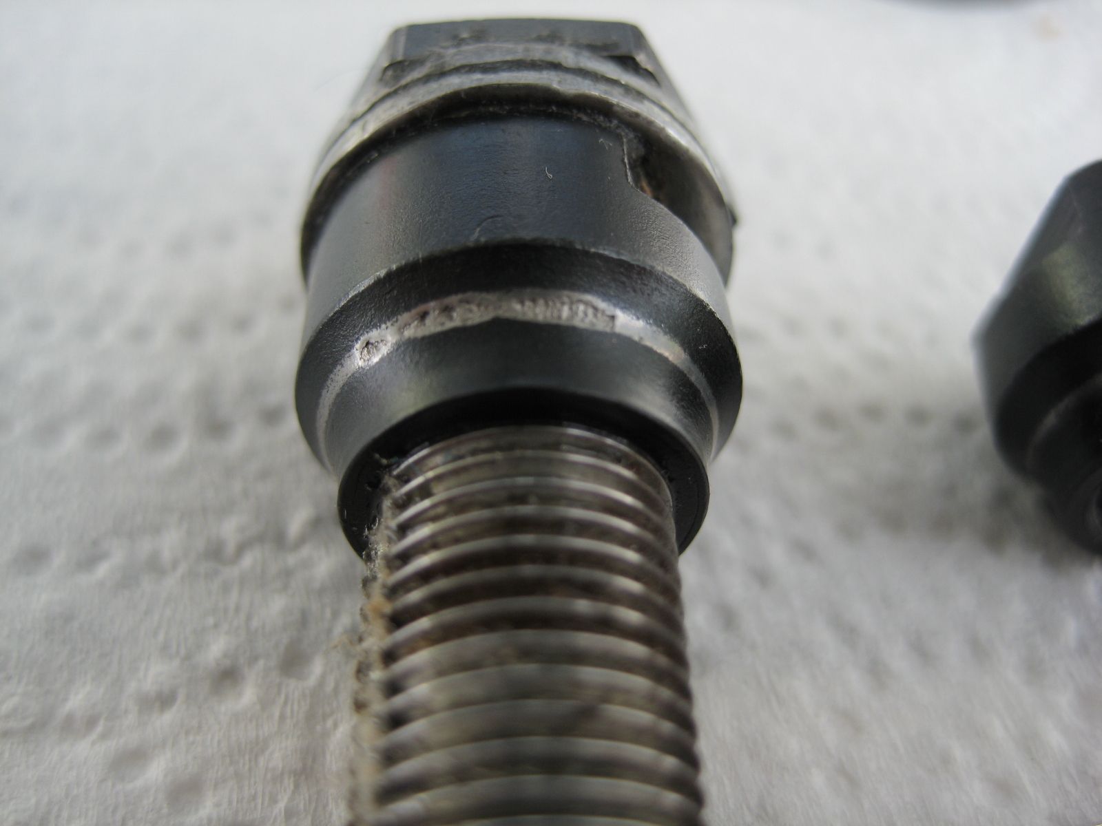

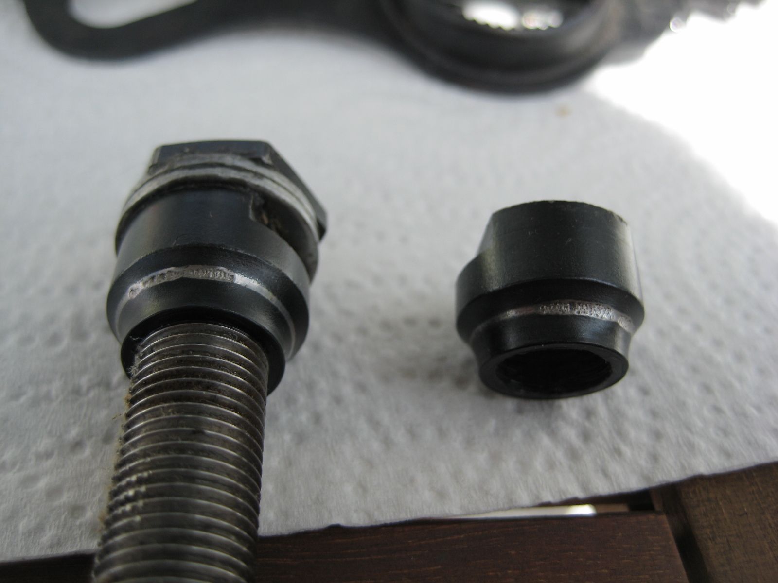

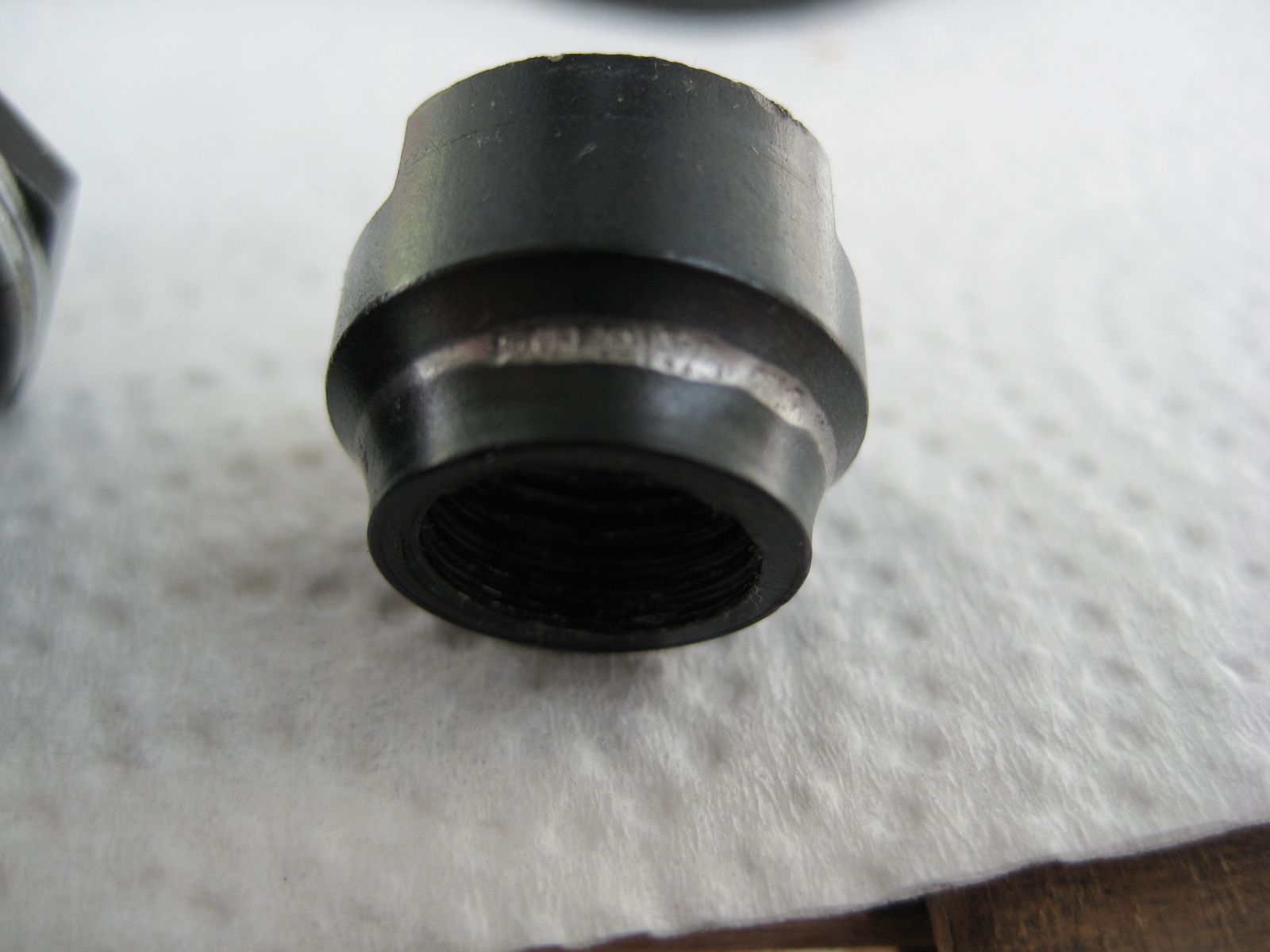

Steht die Achse außen bündig am Ausfallende oder steht sie gar über? Ansonsten ist vielleicht deine Schnellspannerachse zu lang. Mutter bis zum Anschlag kann eigentlich nicht sein.
Nicht die Achse ist zu lang, sondern das Gewinde ist zu kurz. :)
Da hilft ein anderer Schnellspanner. Gut möglich, daß auch die Einbaubreite der Nabe zu gering ist.
Vor kurzem hatten wir einen solchen Fall in der Werkstatt, wo der Kunde vorher wohl selber - nicht eben fachgerecht - Hand angelegt hatte.
Wir haben dann die Nabe symmetrisch "aufgespacert" und einen anderen Schnellspanner montiert. Danach war alles gut.
Sie steht leider ein ganzes Stück über...
Dann kann das natürlich nicht fest werden. Ich denke, Du solltest mal die Einbauweite an Ausfallende und Nabe messen. Dann siehst Du, ob das mit Scheiben zu korrigieren ist. Der momentane Überstand an der Außenseite der Ausfallenden plus 1-2 mm pro Seite ergibt die benötigte Dicke der Scheiben. Das sollte dann halt noch in den Rahmen reinpassen.
Ja, Du mußt das nur li. und re. symmetrisch machen.
Die Scheiben - wenn Sie denn passen - am besten hinter den Konus und nicht einfach auf den "Achsstummel" schieben !
Achte darauf, daß noch genügend Achslänge im Ausfallende ist.
