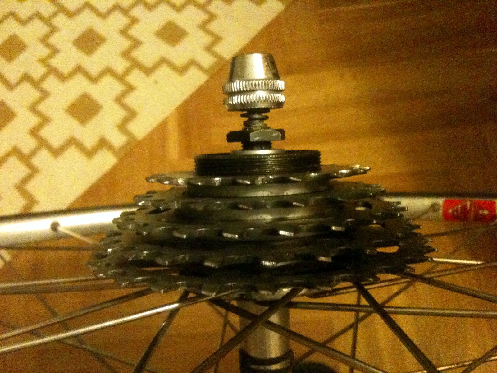

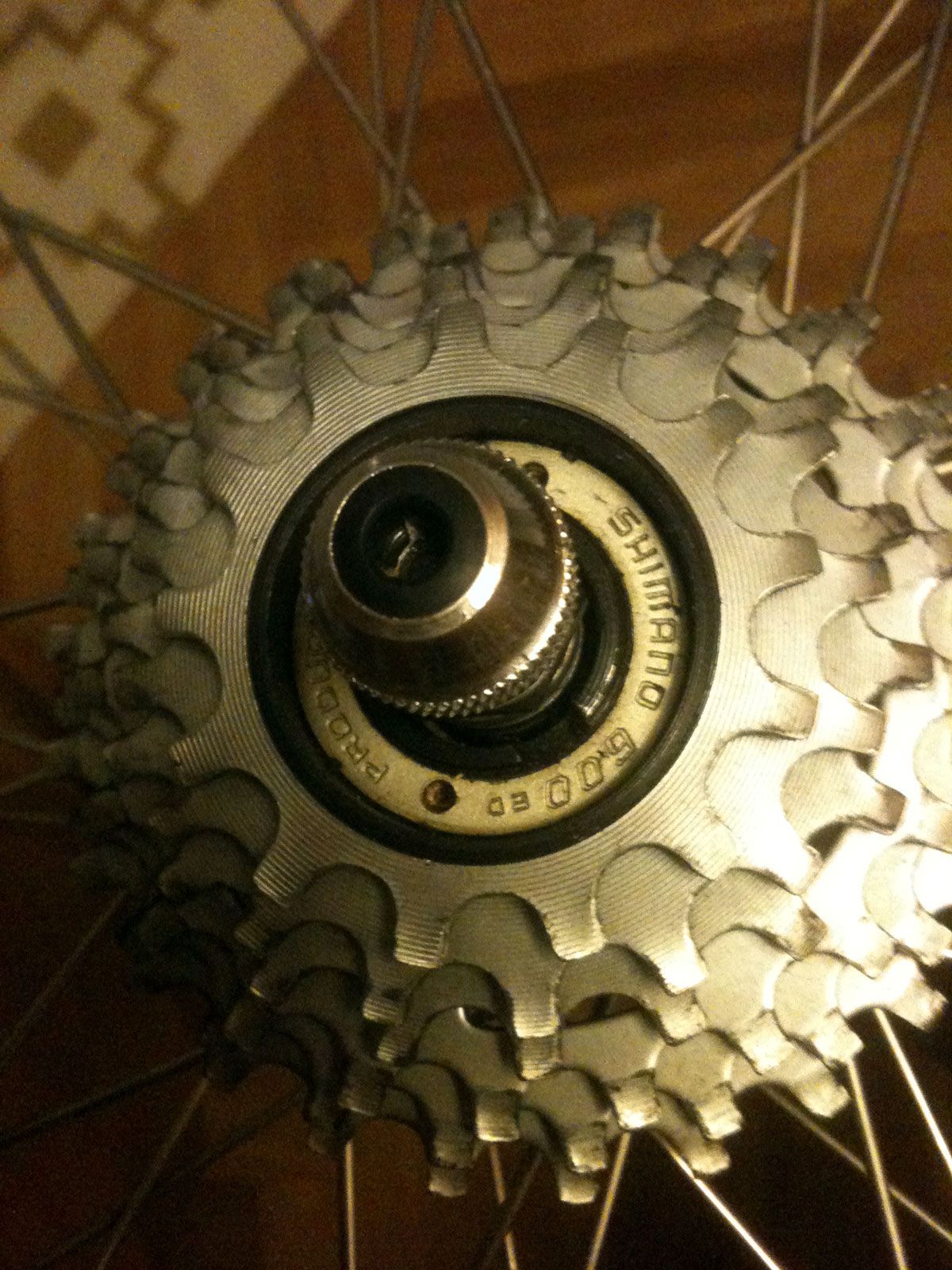

Mal eben schnell 'ne kleine Baselfrage: Ich habe ein 6-Gang Ritzelpaket das ich gerne Lösen möchte... Habe mit zwei Kettenpaitschen die erste kleinste Ritzel abbekommen, aber die andere 5 Ritzel klemmen fest auf der Freilauf. Letztens habe ich für ein Freund auch das gleiche gemacht und da ging das ganze Paket super leicht ab... (das war ne 5-Gang aber auch ne alte Shimano freilauf/nabe).
Hier der Freilauf mit alle 6 Gänge:
Und hier komme ich nicht weiter:
Wie kann man das ganze ohne was zu zestören abmachen?
Das ist ein Schraubkranz. Hab damit wenig Erfahrung. Anders als bei den Kassetten, bei denen nur das letzte Ritzel verschraubt wird oder mit einem Schraubring gehalten wird, sind bei den Schraubkränzen verschiedene Stufern vorhanden, die mitunter Gewinde haben. Bei Shimano sollten aber alle gesteckt sein, wenn auch unterschiedliche Durchmesser haben. Vielleicht mal versuchen, mit 2 Schraubendrehern abzuhebeln?

Mmh, die Zeichung von JUR zeigt aber das die erste drie geschraubt sind, ob wohl sich nur die erste lösen lässt... Vielleicht muss ich aber auch mehr kraft benutzen. Ich versuche die schraubendreher nummer auf jeden fall auch mal und gucke ob sich was bewegt.
Warum wollst du den die Ritzel vom Freilaufkörper runter haben , die sehen doch gut aus ??
Siehe den Beitrag von Dingading , und schraub den kpl- Kranz MIT Freilaufkörper ab , das ist KEINE Kasette !!
