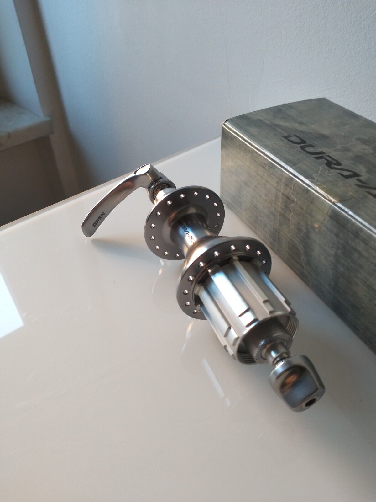

Es geht um die hier:
Sieht für mich nach Alu aus.

Genau die sind für 10-fach wegen der höheren Rippen. Ich hab sowas aber schon mal abgedreht. Ab 7850 passt das wieder.
Lieben Dank,
Dir und allen anderen, schonmal für die Hilfe. Dann spar ich mir mein Geld mit den 7800 und schau nochmal neu. Abdrehen, finde ich bei einem NOS Set und den Preisen, dann doch etwas unpassend.

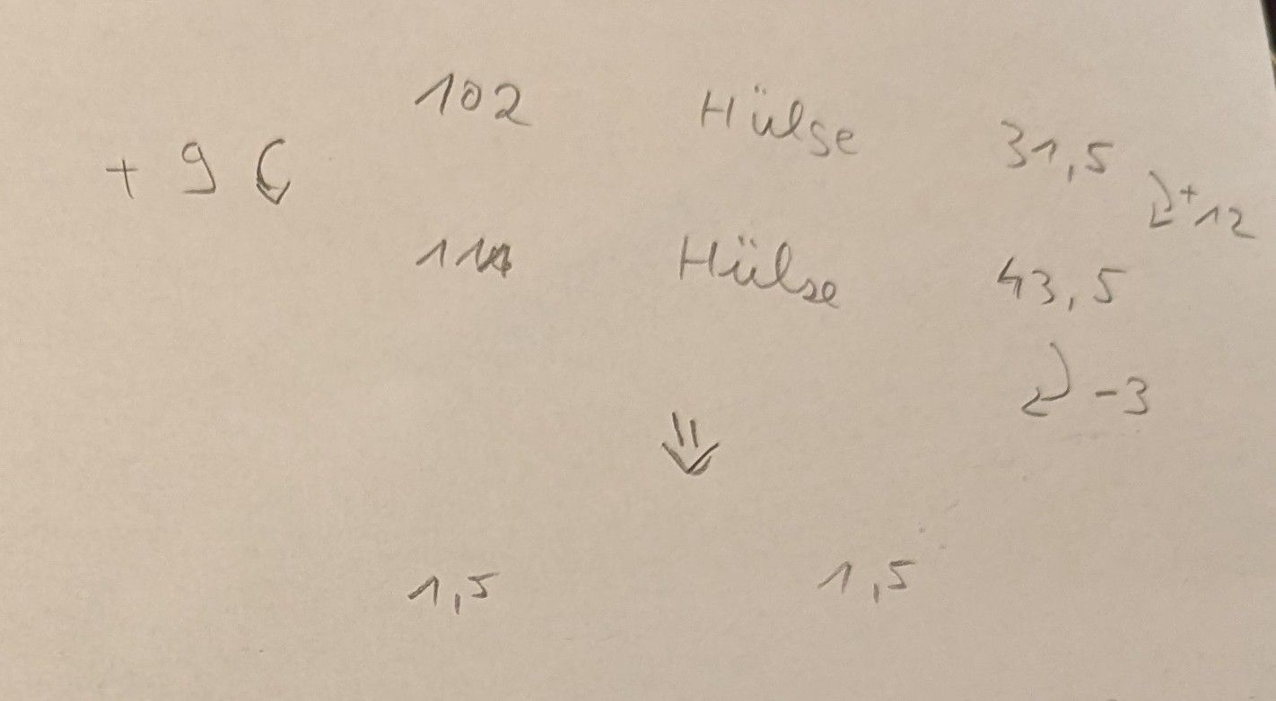

Ich habe nochmal gemessen. Die Lager müssten um je 1,5 mm nach innen. Ich muss mal schauen, ob ich die Achse überhaupt einspannen kann, weil der Anschlag der zwei Lager dann um 1,5mm nach innen muss. Da ist auch schon ne Markierung auf der Achse.
Ich lasse erstmal sacken. Und muss es mit meiner Kurbel auch passen.

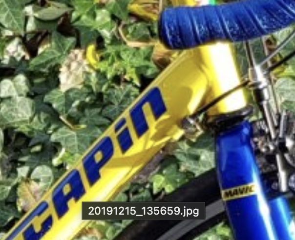

Gibt es irgendwo Zugeinstellschrauben für den Schaltzug mit M4 Gewinde. Ich braue soetwas für meinen Scapin KS Pro Rahmen. Dieser hat am Unterrohr zwei Aufnahmen für die Zugeinstellschrauben. M5 wäre ja kein Problem aber M4 habe ich noch nirgends gesehen. Was könnte man alternativ nehmen.
Danke :)
Danke :)

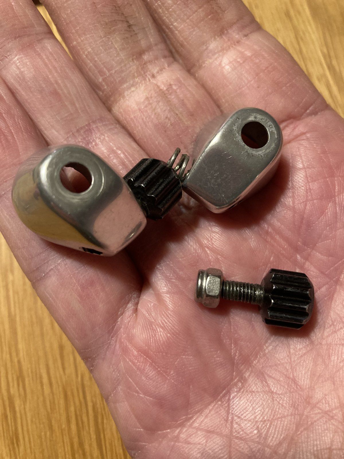

Campa Zugeinstellschrauben evtl?
Sieht hier zumindest danach aus:
ob die wirklich M4 haben müsste ich nachgucken
Danke :)

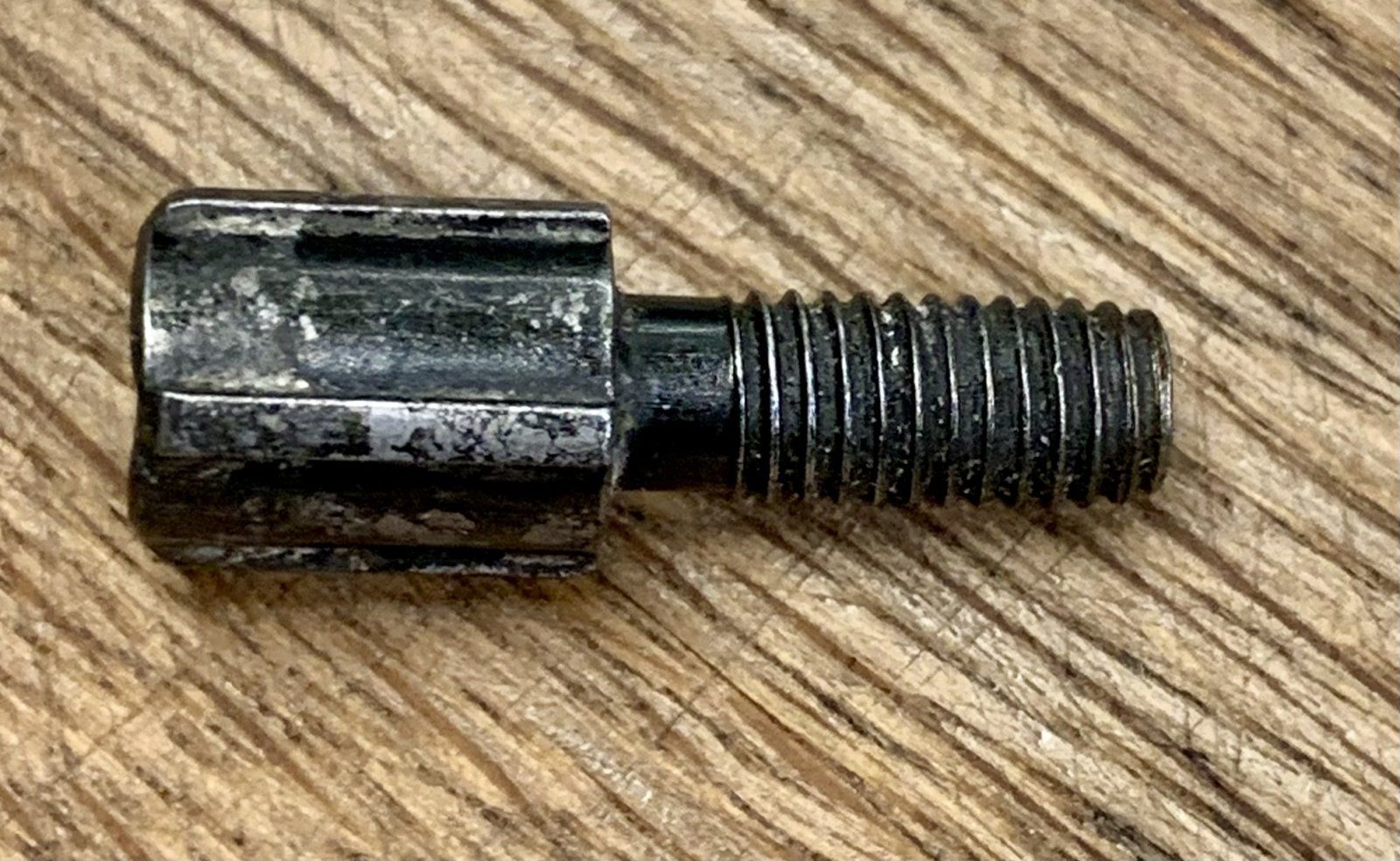

Die kleinsten Einstellschrauben die ich so kenne sind am Schaltwerk zu.B. Shimano und die haben ein Feingewinde.
M4 mag ich nicht glauben...

7800er Nabe ist als Einzige speziell und nur mit eigenen CS-7800 Kassetten kompatibel, die Naben aus 7700er- und 7900er-Reihe passen aber problemlos 👍🏻
@𝐻𝑒𝓍𝑒𝓇 und @dasulf waren schneller 😅
Dann hab ich an meinem 7800 ausgestatteten Rad eine andere Nabe? Bei mir passt Alles. Hab sogar den Maiskolben mit nem Radplan Delta 24iger erweitert und das 12er weggelassen.
