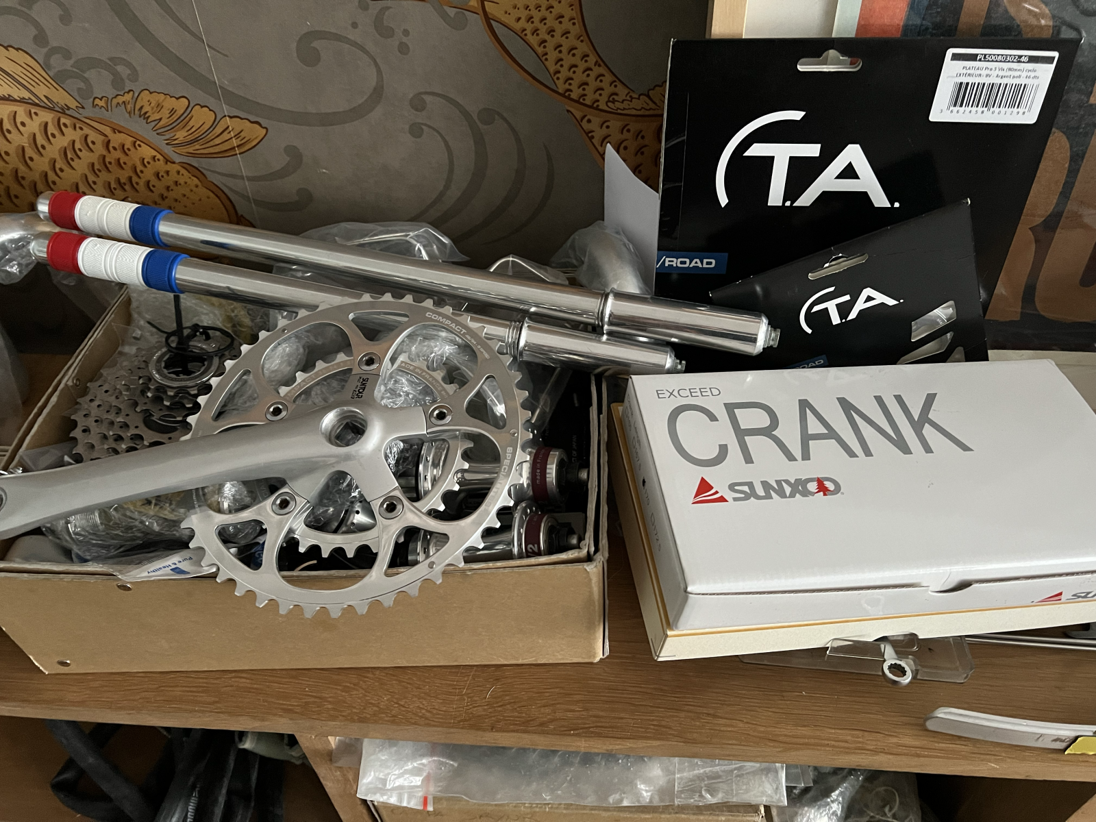

Ich möchte mir einen Randonneur aufbauen.
Ich hab einige Teile hier, die sich ehr zufällig mit dem Bau des Randonneurs von @𝓂𝑜𝓇𝒹𝒶 überschneiden.
Der eigentliche Rahmen ist noch etwas Zunkunftsmusik.
Aber ich überlege einen unrestaurierten Rahmen aus meinem Keller als Versuchsträger zusammenzuschustern. Einige Teile werden dann ans endgültige Rad wandern oder auch nicht.
Und ich hatte irgendwo aufgeschnappt, dass man mit bestimmten 10f Ergos von Campa eine bestimmte Shimano Konfiguration steuern kann. Und da ich mich genau der Schnittstelle null auskenne, meine ursprüngliche Frage hier.
Das ist schon alles.
Soweit ich das derzeit sehe, müssten eine DA7410 Innenlager mit einer Suntour XC Pro MD Kurbel und 30/46 TA Blättern für 9f/mit Steighilfen) zusammen mit einer 8f oder 9f HG Kassette an eine DA7700 Nabe (oder DA 7900) und einem XTR 900 Schaltwerk und ggf. Umwerfer funktionieren und könnten mit eben jenen Campa 10f Ergos (frühe) angesteuert werden.

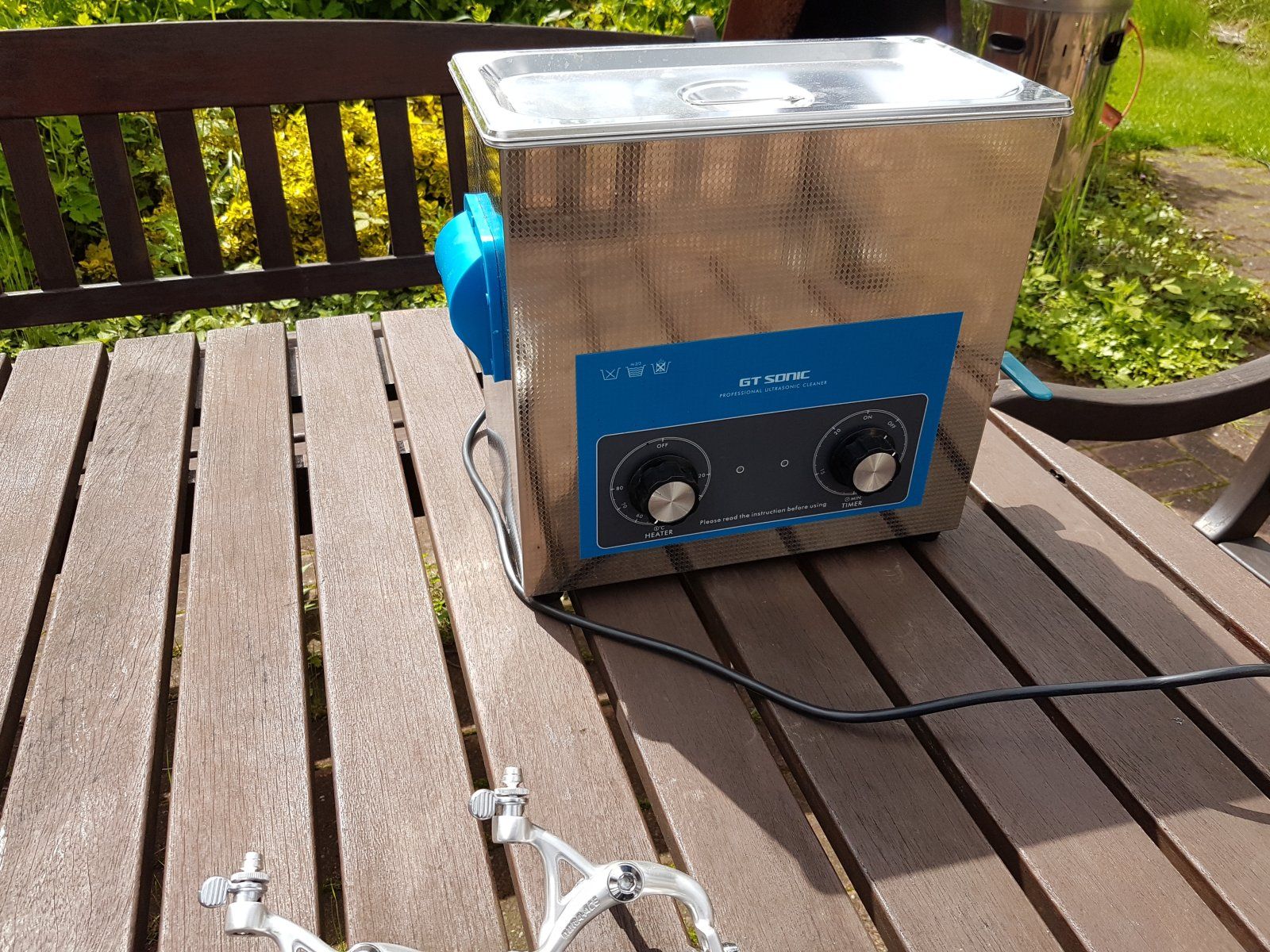

Ich habe gerade alle Teile von meinem Colnago ESA Mexico in einem geliehenen Ultraschallbad gereinigt . Ich bin begeistert und überlege mir ein Eigenes zuzulegen. Ich habe nur warmes Wasser und Spühlmittel benutzt . Das Ergebnis ist grandios . Besonders Ecken und Kanten wo man nicht einfach hinkommt werden wunderbar sauber . Ich konnte für mich nur Vorteile erkennen. Wobei das geliehene Gerät ca. 2500 € kostet. Ein Kumpel hat aber eines für ca. 400 € und ist genauso begeistert. Schriftzüge und Kunststoffteile wurden nicht beschädigt.
Ich kann es nur empfehlen.
Hauptsache mit Heizung und ein ausreichend großes Edelstahlgehäuse. Das reicht aus. Die aktuellen China Dinger sind inzwischen richtig gut.
