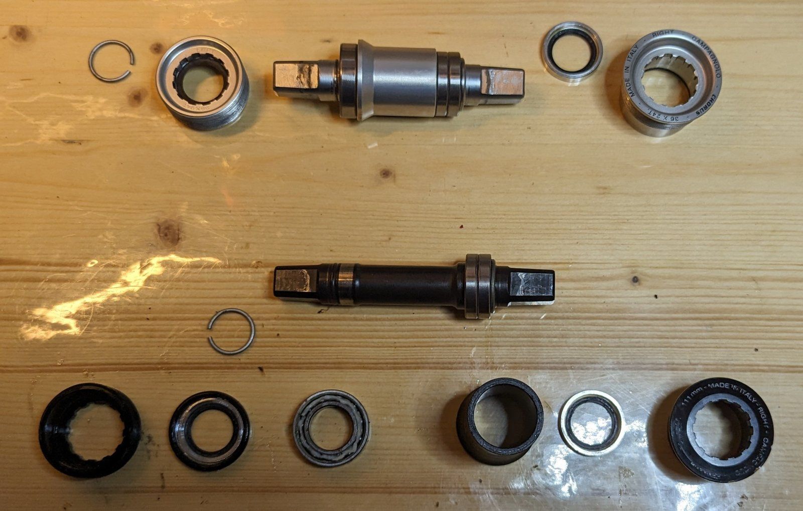

Mal eben eine kleine Geschichte des Scheiterns...
Ich wollte ja an mein Gios die originale Campa 8-fach Gruppe dran schrauben. Aus optischen Gründen hätte ich gerne ein silbernes Innenlager.
Der Plan war die Schalen vom neueren 102er Chorus zu nehmen und diese mit dem vorhandenen 111er Centaur zu kombinieren. Dadurch, daß die Chorus nach innen versetzt sind, hat sich an der Stelle der Plan leider erledigt.
An der Centaur Achse fehlt etwas " Fleisch" um die Lager weiter nach Innen zu bekommen.
gibt das Chorus/Record auch als 111mm für Triple Kurbeln (allerdings asymmetrisch= Wellenende rechts länger?)
Die symetrische Welle hätte ich ja. Bisher habe ich sowas nur als BSA gesehen.
Veloce 111 mit silbernen Schalen und wellenförmiger Werkzeugaufnahme
Das 102er Lager war halt relativ günstig und von der Optik bevorzugt und ich hätte das Werkzeug gespart.
Muss ich nochmal in mich gehen, was genau ich will.
