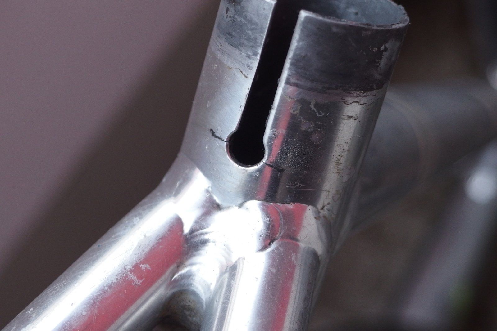

Hier haben wir ein Marin Rocky Ridge von 1993 mit Alu-Rahmen und jeweils einem kleinen Riss auf beiden Seiten der Sattelstützenklemmung:
Was tun? Jeweils am Ende des Risses eine Bohrung setzen, damit der nicht weiterwandert, fahren und beobachten? Eine Doppelklemme mit 34,9/31,6 mm verbauen, um das Ganze zusätzlich zu entlasten bzw. zu stabilisieren? Weitere sinnvolle Maßnahmen? Entsorgen?
Bitte um erhellende Ausführungen, gern auch vom Fachmann (@GEBLA). Danke.

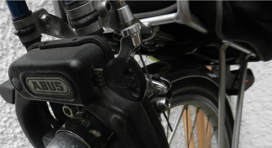

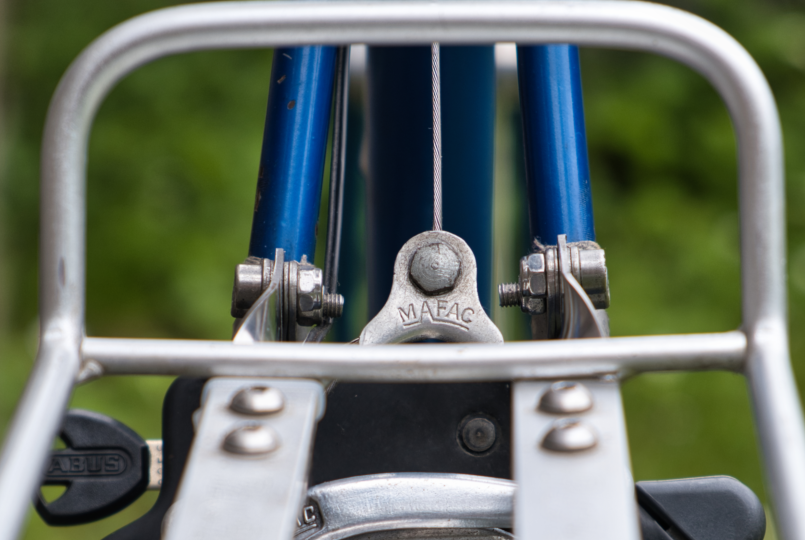

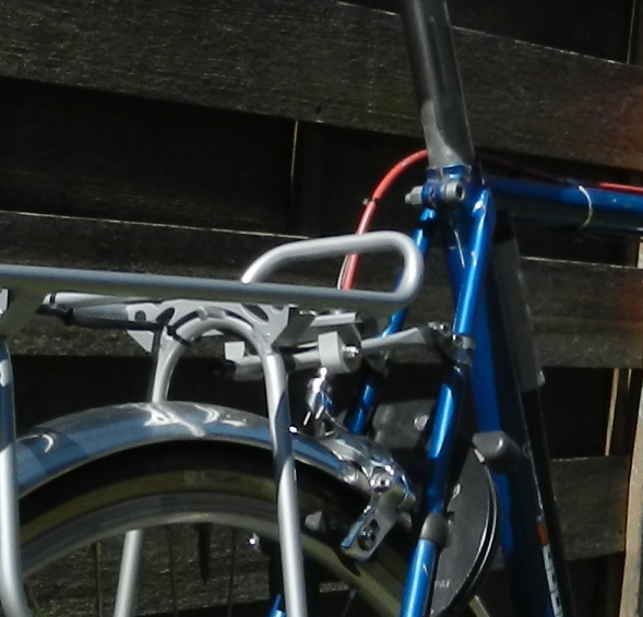

Mittelzuzgbremse montieren.
Erstmal danke für deine Antwort.
Die Idee hatte ich tatsächlich auch schon, Problem ist das die Bremse mit Campa 10x Veloce Ergos bedient wird.
Zudem hat die verbaute auch noch das ganz lange Bremsmass. Sind wahrscheinlich Tektro.
Da die Bilder ja scheinbar unterirdisch sind, das Problem ist das der Zug nicht an der seitlichen Strebe vorbeikommt.
Ich mache gerne Morgen nochmal bessere, hab grad ne fiese Grippe. 😑
Lg
Ich hatte ein ähnliches Problem. Hier kann man es erahnen:
Die Streben mussten möglichst hoch und möglichst weit innen angebracht werden und auch dann ging die Bremse nicht ganz auf.
Mit einem anderen GT, der noch etwas höher war, ist es auch nicht besser geworden.
Mit dem alten GT und MZB war es kein Problem mehr.
