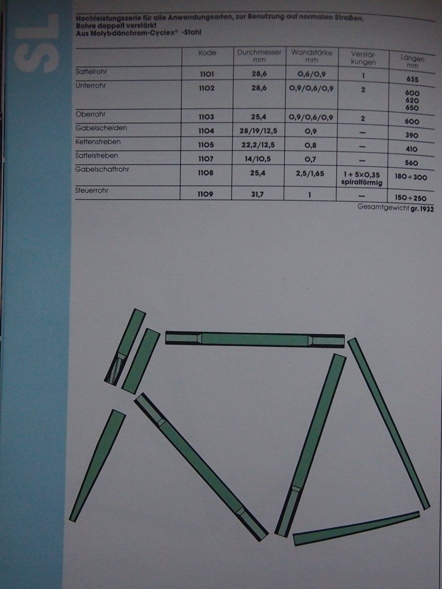

Das Sattelrohr beult ein wenn man daran einen Kindersitz anklemmt , das kann man mit dem Rahmen nicht machen , schon gesehen , lass es unbedingt .
Um das zu verhindern kann man eine MTB-Stütze (600mm) kaufen. Dann kann nichts mehr einbeulen. ;)
Jein...nur dann wenn die Stütze innen im Rohr stramm anliegt auf voller Länge und das klappt bei konifizierten Rohren aber nicht .
Oder wenn der Klemmdurchmesser oben ohnehin kleiner ist als der im Rohr selbst .
Oder 🤔

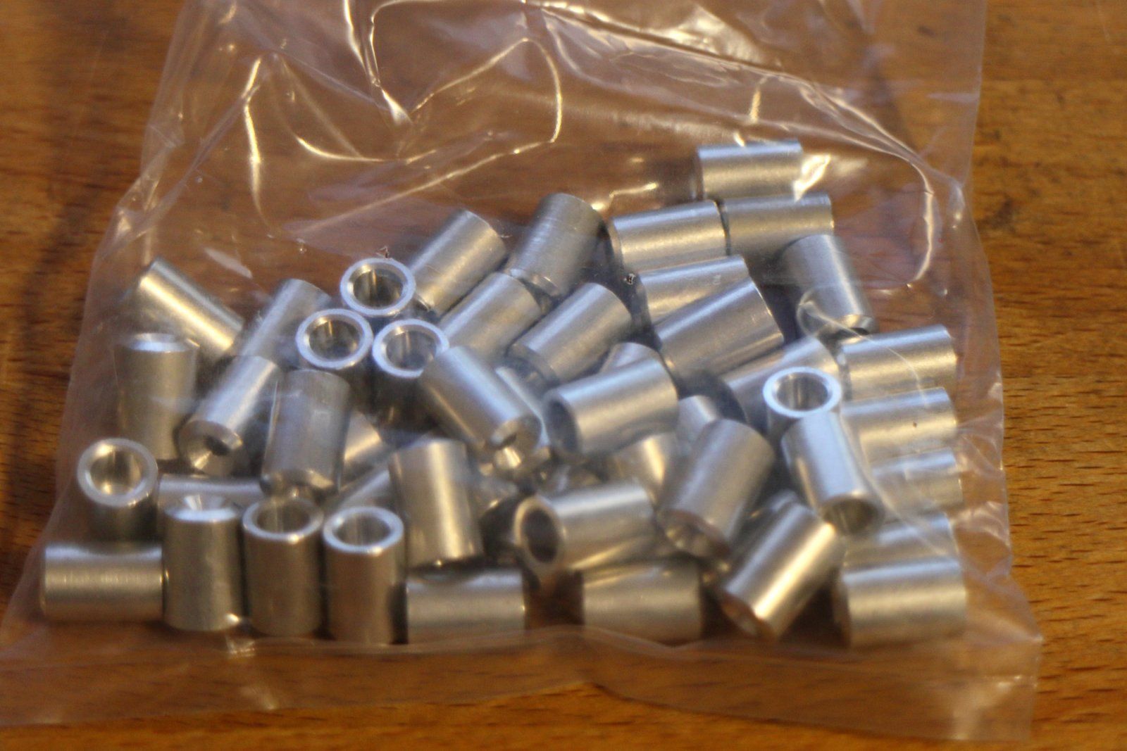

Danke euch für die Antworten, ja genau die beiden Hülsen werden es sein die leider bei meinen Hebeln fehlen, war ja klar😅 falls jemand zufällig sowas rumliegen hat und nicht mehr benötigt gerne melden :)
Ich habe diese BL-7402 hier in neu + OVP liegen. Dort sind keine "besonderen" Tüllen enthalten. Die würden da auch gar nicht passen, weil da kein Platz ist.
ABER:
Ich bin sehr sicher, das schon mal irgendwo gesehen zu haben, daß bei diesen Hebeln spezielle, zylindrische Tüllen verbaut waren, weil der Durchmesser im Griffkörper zu groß war. Damals hatte ich mich bei der Demontage über das Vorhandensein dieser Teile gewundert. Shimano verweist in den Montageanleitungen immer wieder darauf, daß dieses oder jenes Teil von der jeweiligen Version des Bauteils abhänge. Das bedeutet: Es kann im Laufe der Zeit Änderungen gegeben haben, was diese erwähnten speziellen Endkappen später in Wegfall brachte. Zur Lösung des Problems geht es hier ja letztlich nur darum, den Austritt des Bremszuges zu "verjüngen", damit die Außenhülle nicht durchrutscht. Diese Hülse könnte das Problem lösen. Evtl. muß man da noch nacharbeiten:
https://www.fahrrad24.de/messingschlager-anschlaghuelse-fuer-bremshebel.html
Danke werde die mal auf gut Glück bestellen und ausprobieren :)
Oder 🤔
Die Konifizierung ist meist im Bereich 10-15 cm oberhalb des Innenlagers. Bis dahin sollte der Innendurchmesser des Rohres gleichmäßig recht genau der der Sattelstütze sein. Trotzdem hatte ich gehofft, dass der Vorschlag als grober Unfug entlarvt wird, weil dadurch das Rad 1kg mehr wiegt. Dann kann man ja gleich eins mit 1,2 mm Wandstärke nehmen.
Ein paar von den Dingern mit den Abmessungen hab ich hier liegen. Ich hab die immer bei der AX-Gruppe verortet.
Ist das Sattelrohr nur an einem Ende konifiziert ist das Stück mit der dickeren Wandung aber oben in der Muffe !
Deine Annahme das das unten ist stimmt nicht , wie kämen denn sonst z.B. Sattelstütze 27,2mm bei SL oder 531 zustande die ja Single Butted Sitzrohre haben🤔
Letztlich ist dein Vorschlag tatsächlich ziemlich schräg 🫣😂

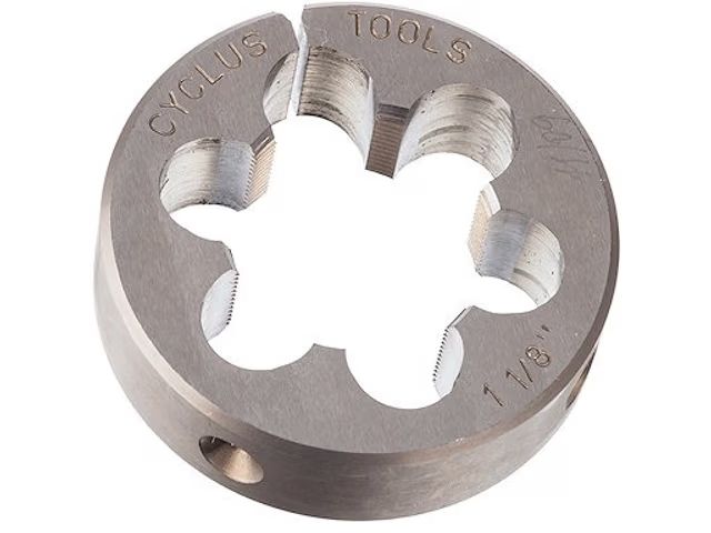

Kann mir hier jemand den Außendurchmesser der Cyclus-Schneideisen für Gabeln benennen?
Sind die eher 50mm, oder doch 55mm?

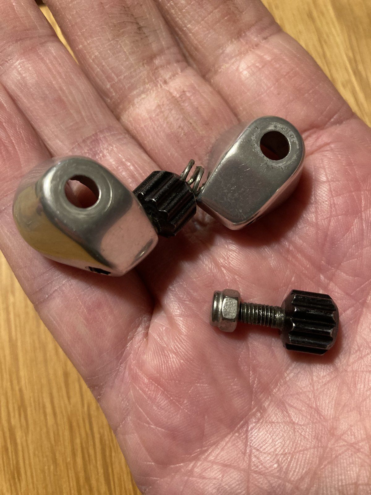

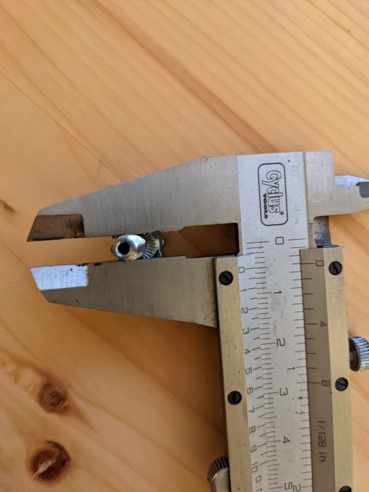

@haecar : Die Campa Zugeinstellschrauben haben M4, eben geprüft.
Ich bin es nochmal,
bei den bestellten von Camp sind es leider M5. Wenn jemand so etwas im M4 da hat und nicht mehr braucht wäre ich über eine Nachricht dankbar. Gerne auch im Tausch gegen ein paar Neue. Die sind aber schwarz mit silbernen Schrauben.
Ich bin es nochmal,
bei den bestellten von Camp sind es leider M5. Wenn jemand so etwas im M4 da hat und nicht mehr braucht wäre ich über eine Nachricht dankbar. Gerne auch im Tausch gegen ein paar Neue. Die sind aber schwarz mit silbernen Schrauben.Anhang anzeigen 1386557
Vielleicht gibt es die Anschläge aus diesem Angebot einzeln...
Das sollten die gesuchten sein glaub ich

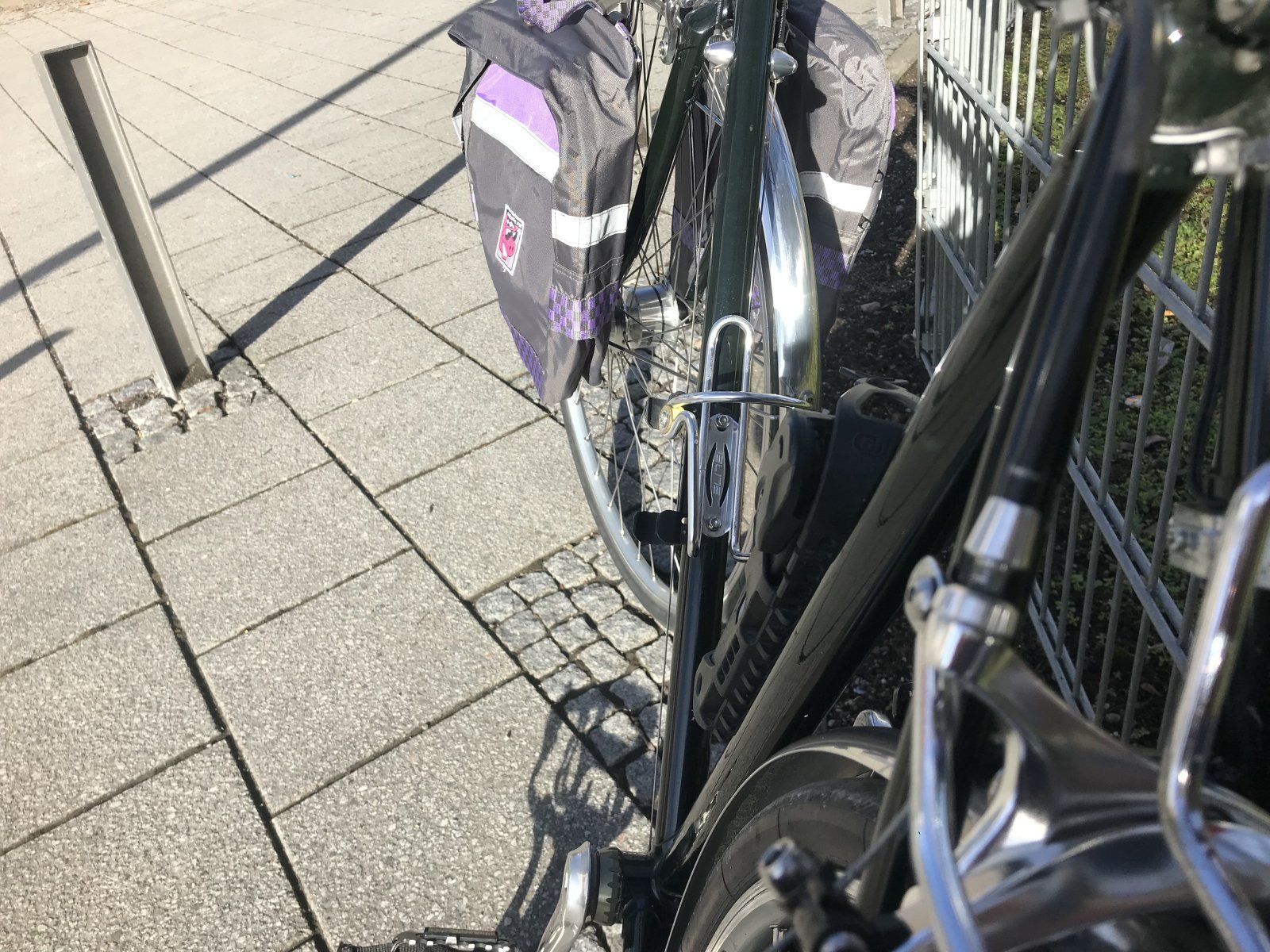

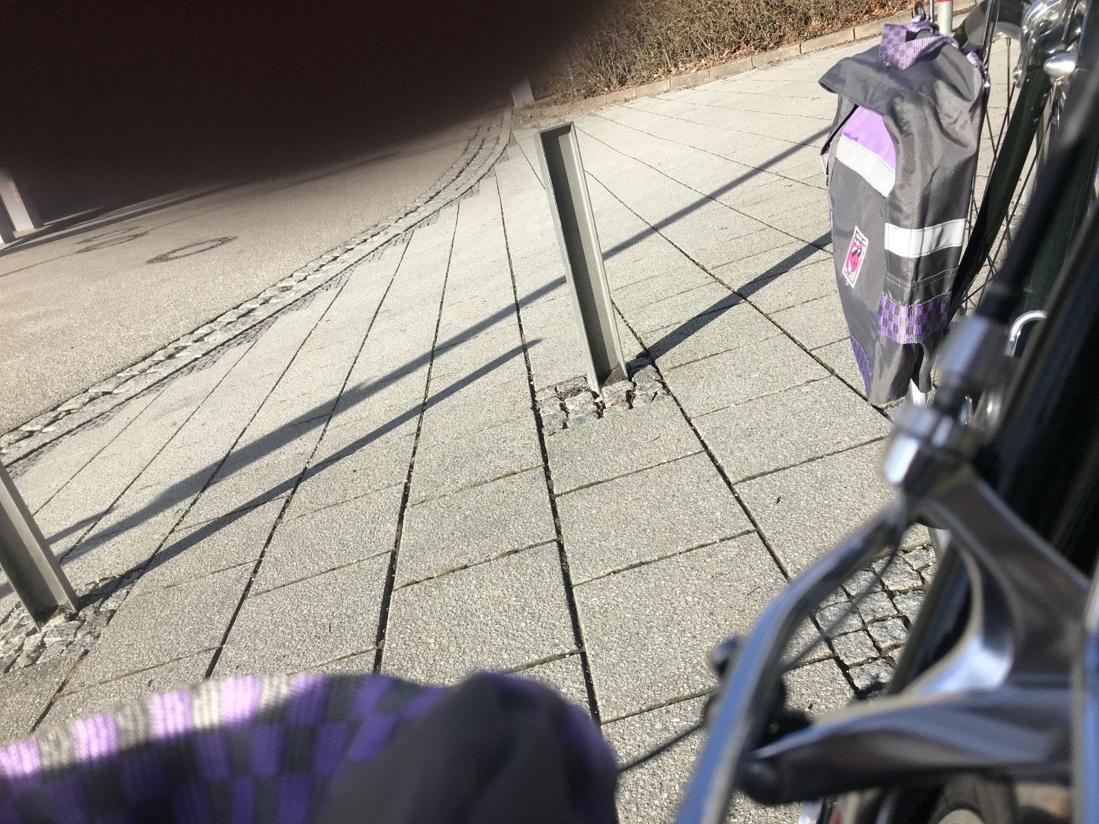

Servus
habe mir einen optisch schönen Träger für hinten besorgt.
Leider kollidiert der mit der Bremse..
hat evt jemand eine Idee, möglichst minimalinvasiv!
Danke umd Gruß

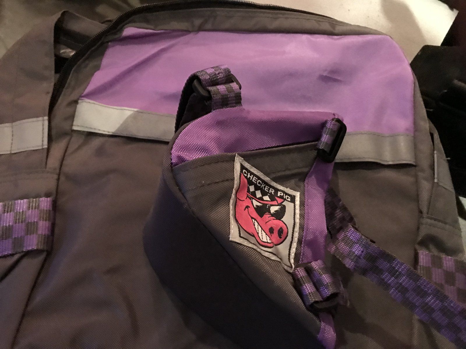

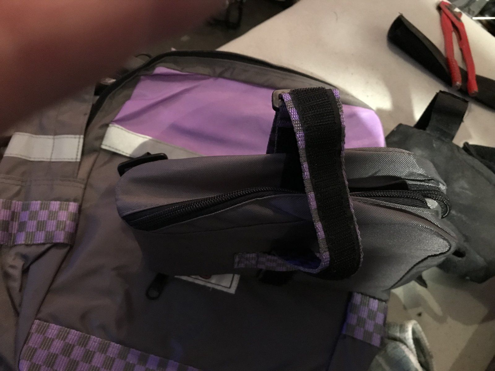

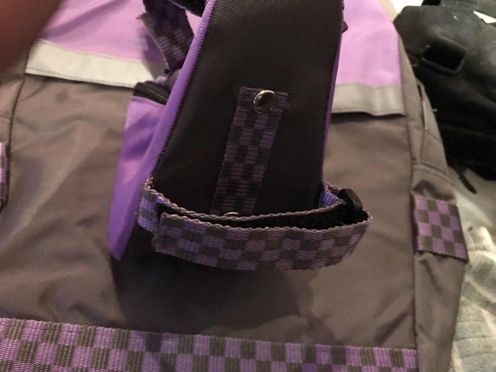

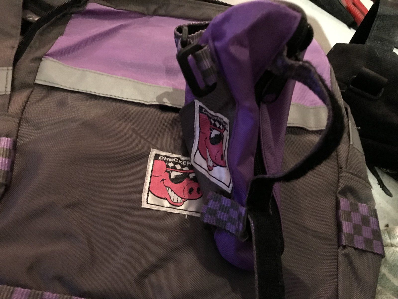

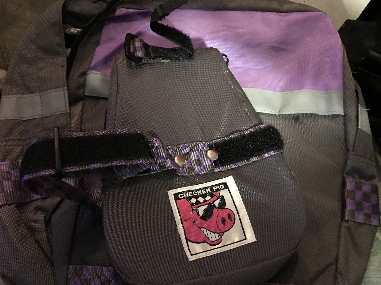

Und wenn wir schon dabei sind, hat jemand einen Poan wie die gezeigte kleine Tasche montiert wird?
Ich habe einen iompletten Satz Taschen NOS gekauft, ich denke das es original für MTB gedaxht war.

Servus
Danke umd Gruß
Wer soll da was erkennen?
Bitte um Fotos wo ein alter Mann was sehen kann 🧐
