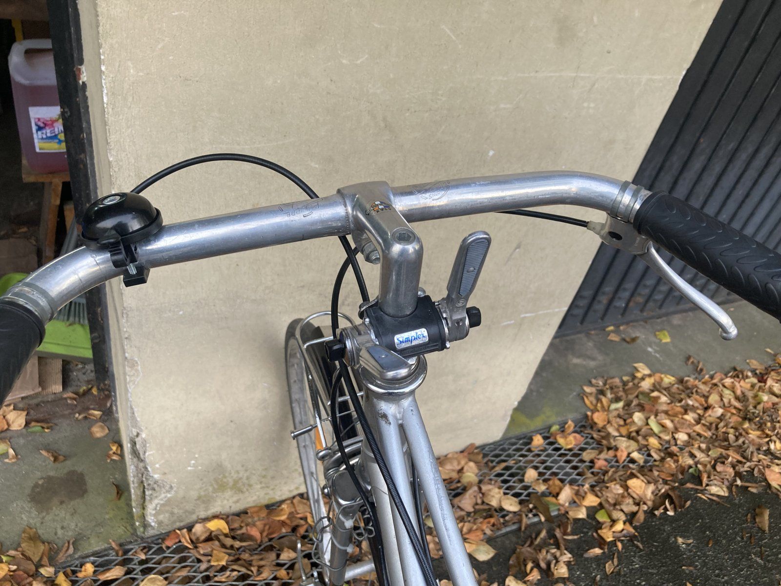

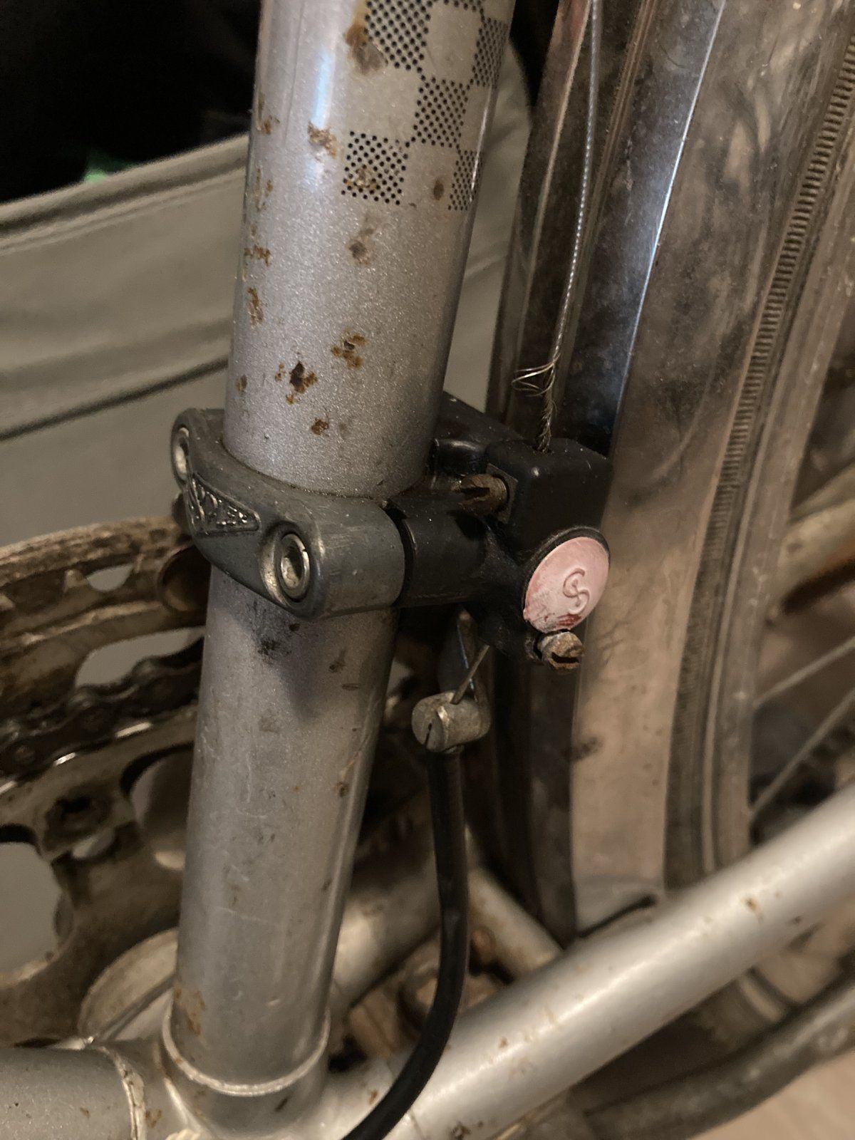

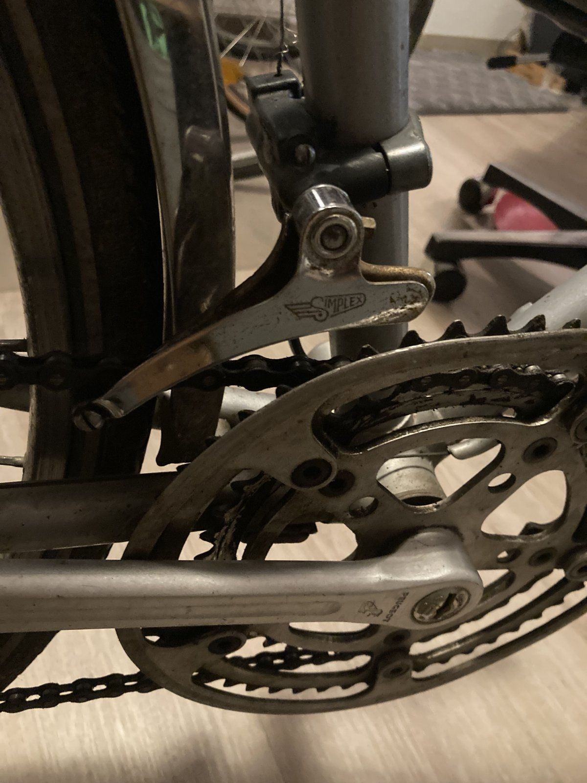

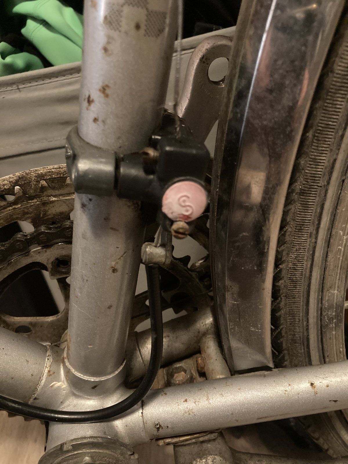

Kann mir jemand mit diesem Simplex- Umwerfer weiterhelfen?
habe den aktuell an zwei Sporträdern und bekomme die Kette nicht aufs große Blatt-
Zugspannung ist eigentlich schon sehr hoch in meinen Augen..
Sind die Dinger einfach generell Murks, also einfach austauschen?

Das war der damalige Standard bei Sporträdern. Damit bin ich zigtausende KM gefahren. Meist ist es die Zugspannung und sehr oft hat dieses Kunststoffgehäuse inzwischen einen Haarriss.
Auf dem Bild steht der Umwerfer schief und viel zu hoch über dem großen Kettenblatt.
Danke,
ja eigentlich denke ich mir auch die ganze Zeit- ey, die Dinger fahren millionenfach rum, kann doch nicht sein, dass ich diese bek(n)aggde Kette nicht rübergeschubst bekomme!?

Auf Bild #1 sieht das im Gegensatz zu Bild #3 hingegen eher normal aus. Dafür ist da ein Fehler sichtbar. Die Welle steht aus dem Umwerfergehäuse nach vorn heraus. Normalerweise ist die Welle versenkt, zumindest aber plan.
Ich habe das mal rot markiert. Der Käfig ist, wenn die Welle sichtbar ist, locker ein paar Millimeter zu weit innen. Da ist vorne eine kleine Schraube. Wenn man die löst, kann man den Käfig des Umwerfers auf der Welle verschieben. Vorsicht, das Ding bricht gern ab.
