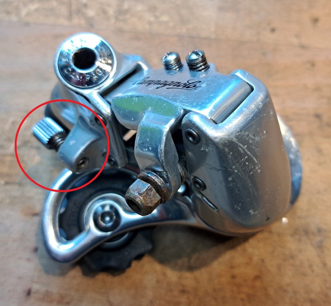

bei den bestellten von Camp sind es leider M5
Das sieht so aus als hättest du Zugeinstellschrauben für das Schaltwerk bestellt, die passen nicht und haben ein größeres Feingewinde.
Edit: Noch einmal auf dein Bild geschaut: Das sieht nicht nach Schaltzugeinsteller aus, wegen des abgeflachten Gewindes.
Vielleicht kann @Levw897 mit den Campa Zuggegenhaltern für die Schaltsockel aushelfen?
ne waren schon der kompletten Gegenhalter, hab nur die Schraube zum messen raus geschraubt.
Hab meinen Beitrag noch einmal editiert.
Welche hast du denn da bestellt?
Ich habe zwar noch welche liegen (die die ich vermessen habe), brauche die aber selber.
Wie schon erwähnt: einfach Suchanfrage (kannst mein Bild nehmen) im passenden Faden stellen oder @Levw897 mal anschreiben.

Bestellt habe ich bei Velo-Classic als Campa Schaltzuggegenhalter. Ich schreib Levw897 mal an. Danke dir für den Tipp.

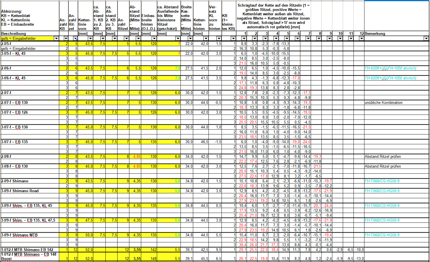

Mich interessiert die Kettenlinie - der Unterschied geteilt durch 2 ist ja kleiner als der Abstand zwischen zwei Ritzeln. Das ist doch eher wumpe, weil ich eh nicht dauernd auf dem kleinsten Ritzel fahre, oder?
2 mm Unterschied in der Kettenlinie (KL) sind jetzt nicht dramatisch. Kommt immer auf den Einzelfall an. Wer gerne Berge fährt, so wie ich, wählt gerne vorne eine möglichst kurze Kettenlinie. Früher war für mich bei 15/16 mm KL die Grenze. Mittlerweile sehe ich das entspannter. Schmalere Ketten erlauben mehr KL, so dass ich bei 9f bis zu 20 mm KL gehe und dabei bei 3f vorne auf dem mittleren Kettenblatt hinten auch das größte Ritzel fahre. Der Schräglauf dürfte schonender sein als alternativ auf das kleinste Kettenblatt und ein keineres Ritzel zu gehen.
Auch bei 8-fach Ketten (breiter bekommt man neu fast keine Ketten) fahre ich mittlerweile etwas mehr als 15 mm, auch je nachdem wie gesund oder ungesund sich das im Einzelfall anhört.
Hier mal einige theoretische Werte (man beachte z.B. den drastischen Schräglauf im 1. Gang bei 1x12 MTB!).
Real werden die Werte je nach Maßhaltigkeit des Rahmens, mehr oder weniger plastischer Verformung des Alukurbelvierkants und auch bei gleicher Wellenlänge maßlich abweichenden Wellenvierkants schon merklich von der Theorie abweichen. Vielen dürfte nicht bewusst sein, dass KL vorne und hinten sich deutlich unterscheiden können.

Danke für die ausführliche Beschreibung!
Dann ist es, da ich auch gerne bergauf fahre, richtig, eher zum größten Ritzel eine kleine KL zu haben durch eine kurze Achse. Also bleibe ich beim OMAS und muss nicht Unsummen für ein Galli Titanlager ausgeben.
Aber ich denke so richtig wichtig ist die KL bei Bahnrädern…
