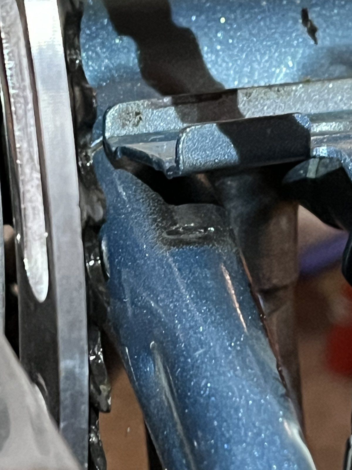

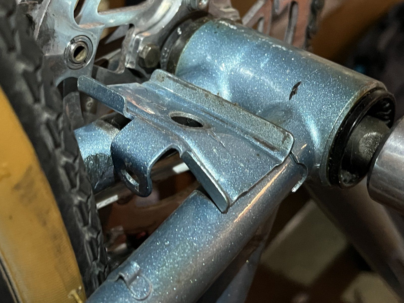

Sollte ich zwischen Lack und Platte etwas legen zwecks Schutz? Transparenten Klebestreifen?
Musst du ausprobieren. Ich habe die Erfahrung gemacht, dass das auf Dauer auch nicht richtig hielt und die obere Platte wegen des Klebestreifens verrutscht ist. Rein vom Prinzip her würde ich es aber für richtig halten.

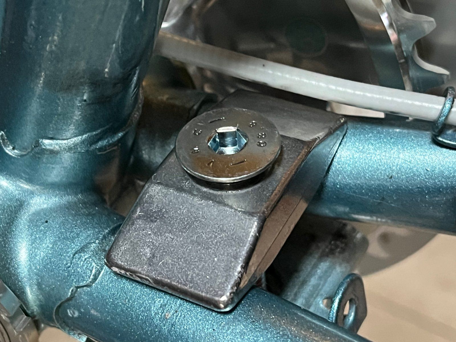

Hast du für die Befestigungsschraube keine normale Sechskantkopf (war ja früher üblich) oder Inbusschraube? Eine Senkkopfschraube wird bei schwellender Belastung immer locker und kann wegen des kleineren Innensechskants auch gar nicht richtig angezogen werden.
Mit dieser Montage-Hilfe könnte es funktionieren. Dann könnte die angeschweißte Platte auch bleiben.
Ich würde da ein Stück eines alten, möglichst dicken Schlauchs unterlegen.
+1. Für die Probefahrt mag das funktionieren, auf Dauer würde ich die auch wechseln. Und falls nicht schon vorhanden, noch mit einer Mutter samt Federring sichern. Sonst wird sich das lösen.

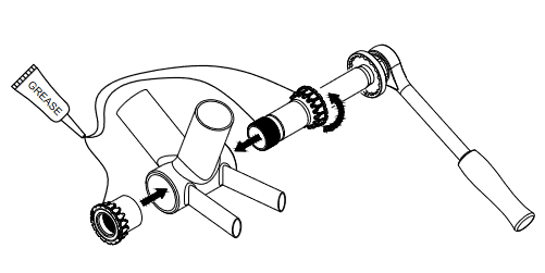

Mein CANYON Crosser (Inflite CF SL 6) soll ein neues Innenlager und eine neue Kurbel (EASTON EC90sl) bekommen. Sollte ich bei der Montage des zu verschraubenden Pressfit-Lagers etwas Fett an die Flächen zwischen Lager-Gehäuse und Rahmen auftragen… oder lieber nicht? Ich hätte da so ein wenig Titan-Fett (Hansaline) dünn raufgeschmiert…

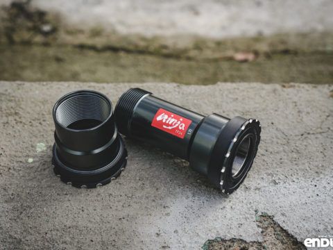

...Du meinst ein Pressfit-Lager mit Hülse, so in dieser Art?
Token sagt bei dieser Bauart ganz klar: "Grease" an Gewinde und Lager-Presssitzen:

Ja, genau ein solches. Aluhülse zum gegeneinander verschrauben… Soll weniger Knarz-anfällig sein. Insgesamt stelle ich mal wieder fest: Oftmals hat es einen Grund, warum alte Erfindungen sich bewährt haben und so lange mehr oder wenig unverändert am Markt sind… so zum Beispiel Gewinde am Rahmen für das Innenlager. Bin kein Freund von Pressfit!

ich würd auch sagen fett schadet nicht, ich muss aber auch gestehen bisher nur ein BB30 in gebrauch und dort hab ich eine Gewindehülse eingeklebt um BSA Schraublager benutzen zu können. das hab ich bis jetzt noch bei einen weiterem Rahmen gemacht und läuft problem und geräuchlos
