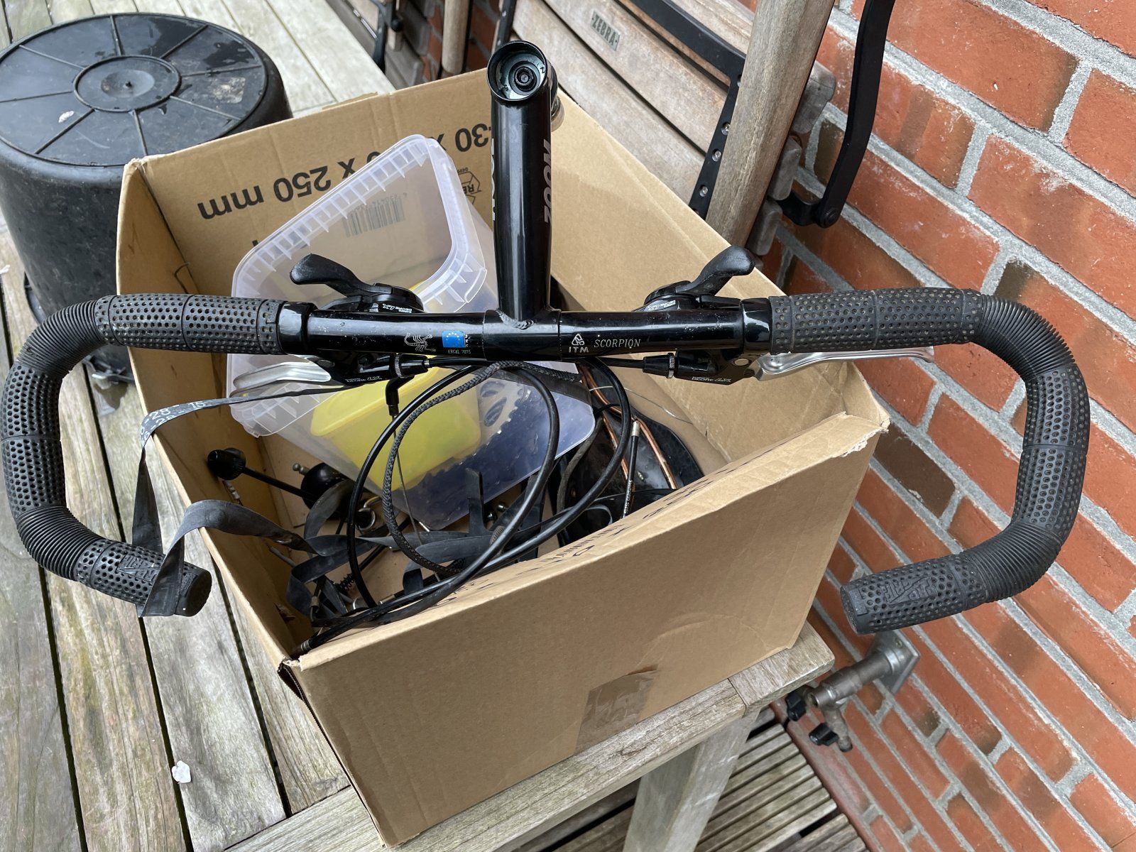

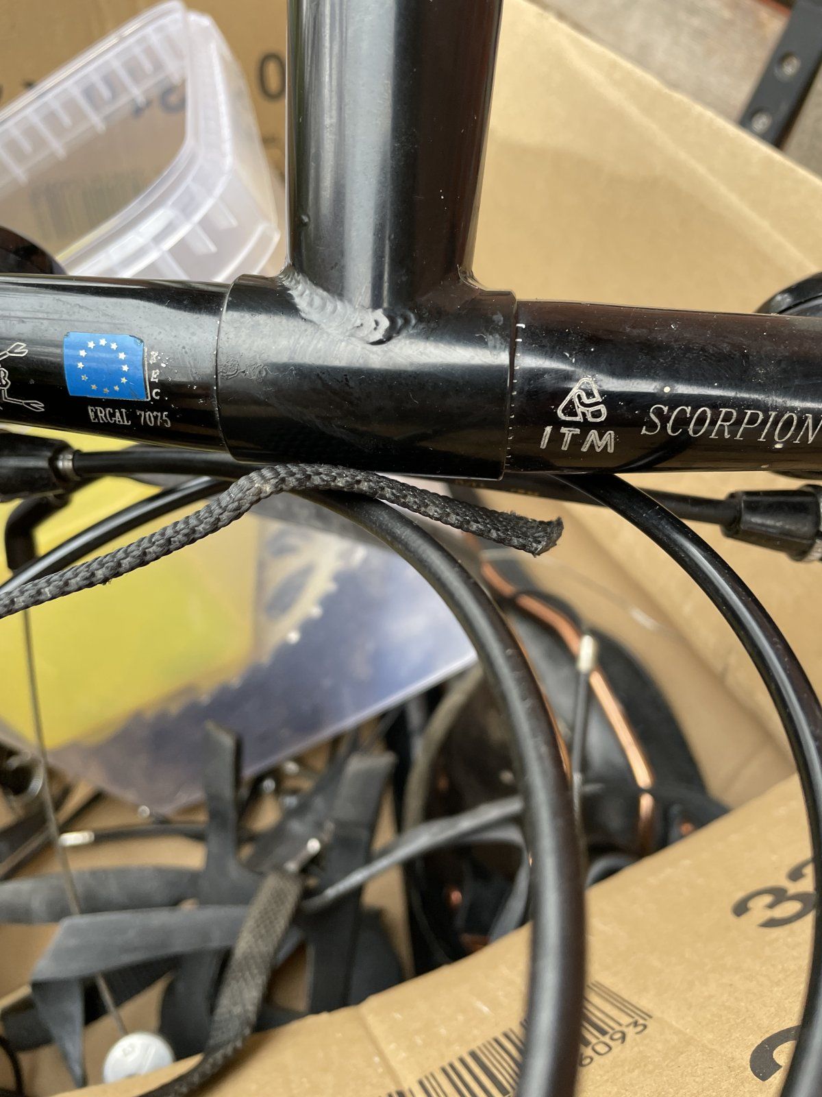

So wie oben beschrieben oder wenn du einen Kompressor hast von der offen Seite "anblasen". Was auch gut funktioniert ist mit einer Injektionsnadel Wasser unterspritzen.Wie bekomme ich 1. den Gummiüberzug zerstörungsfrei runter, und 2. den Lenker aus dem Vorbau gefädelt? Das kann doch nicht klappen? Ist der dreiteilig?
