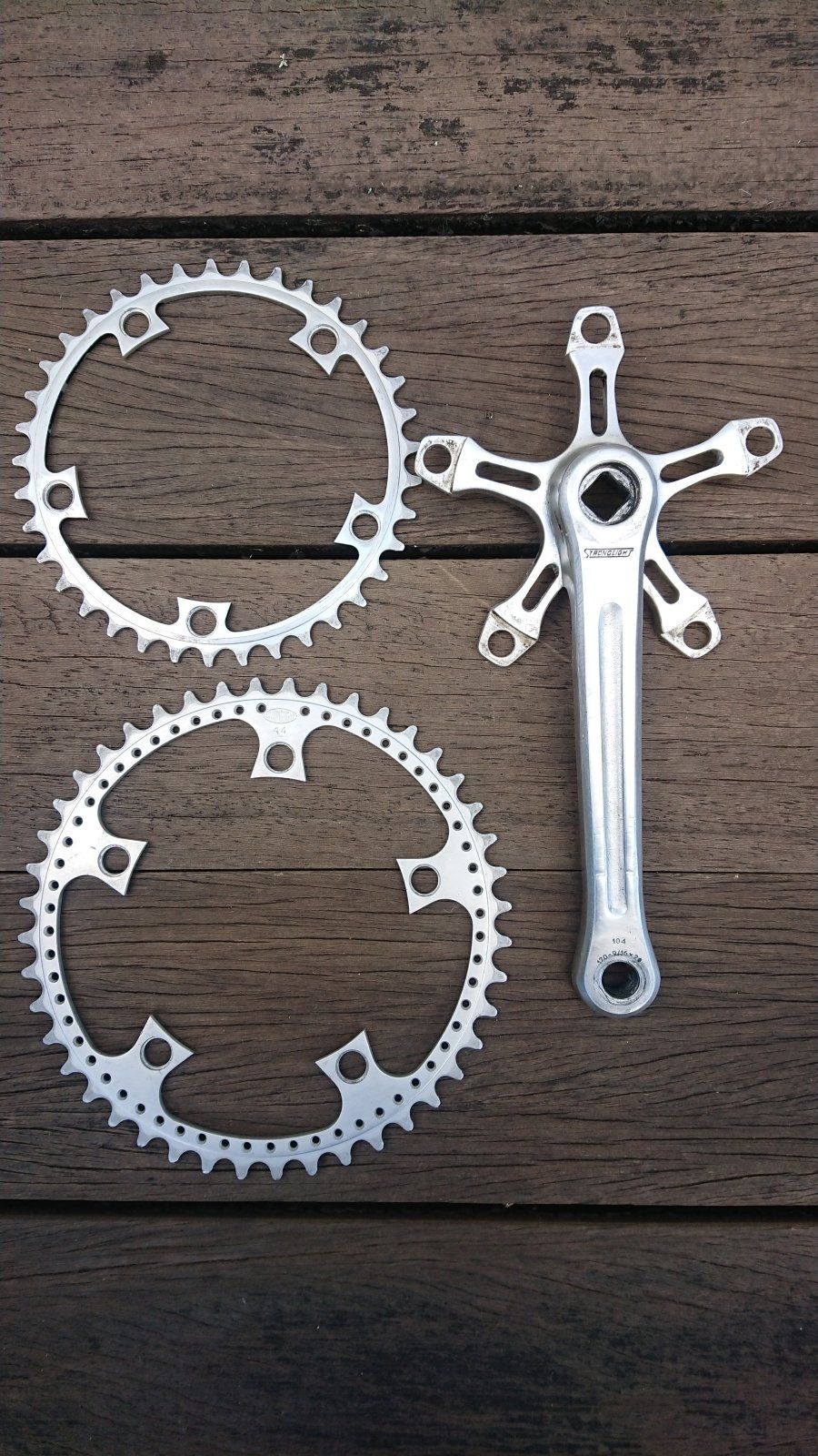

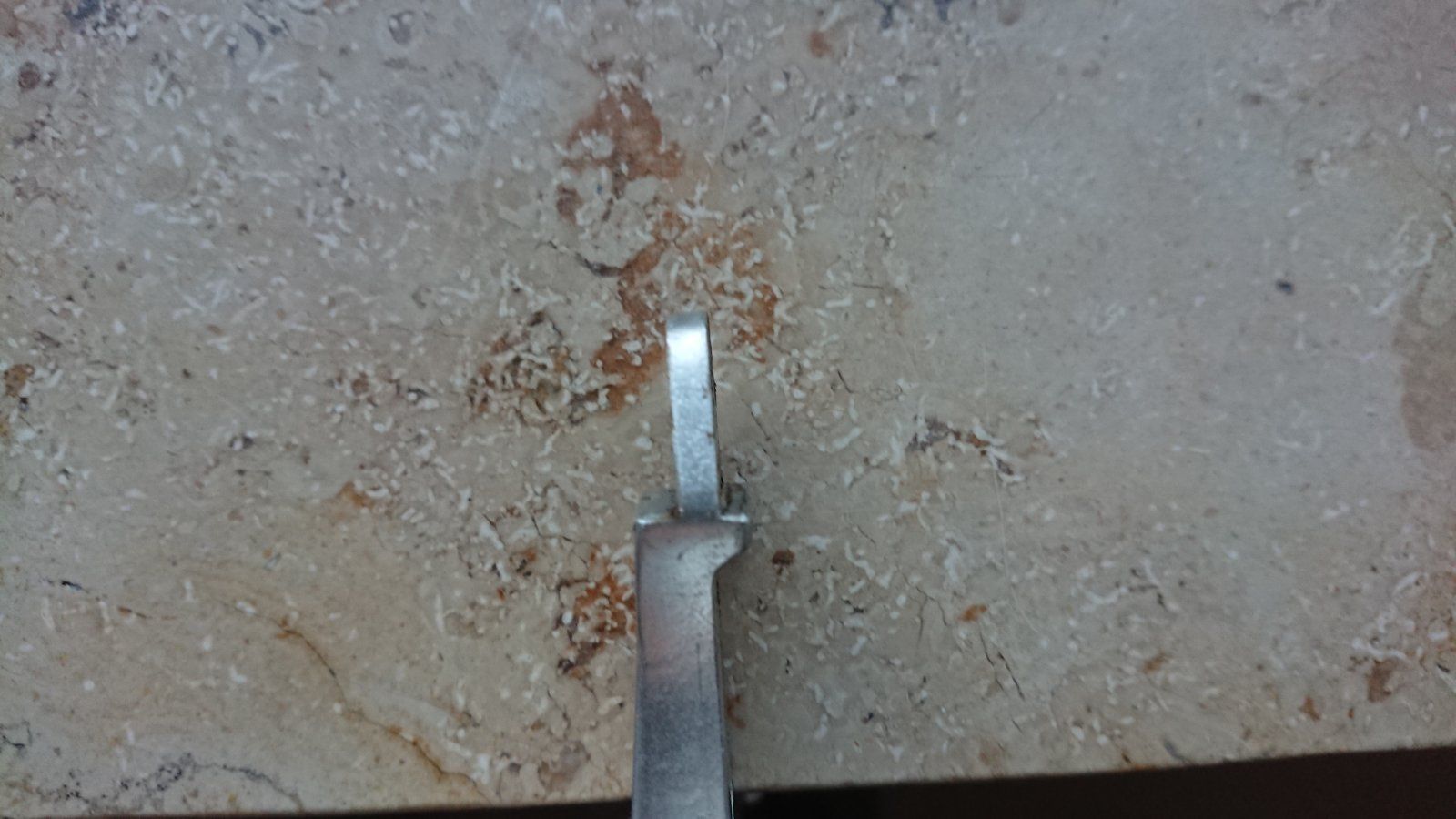

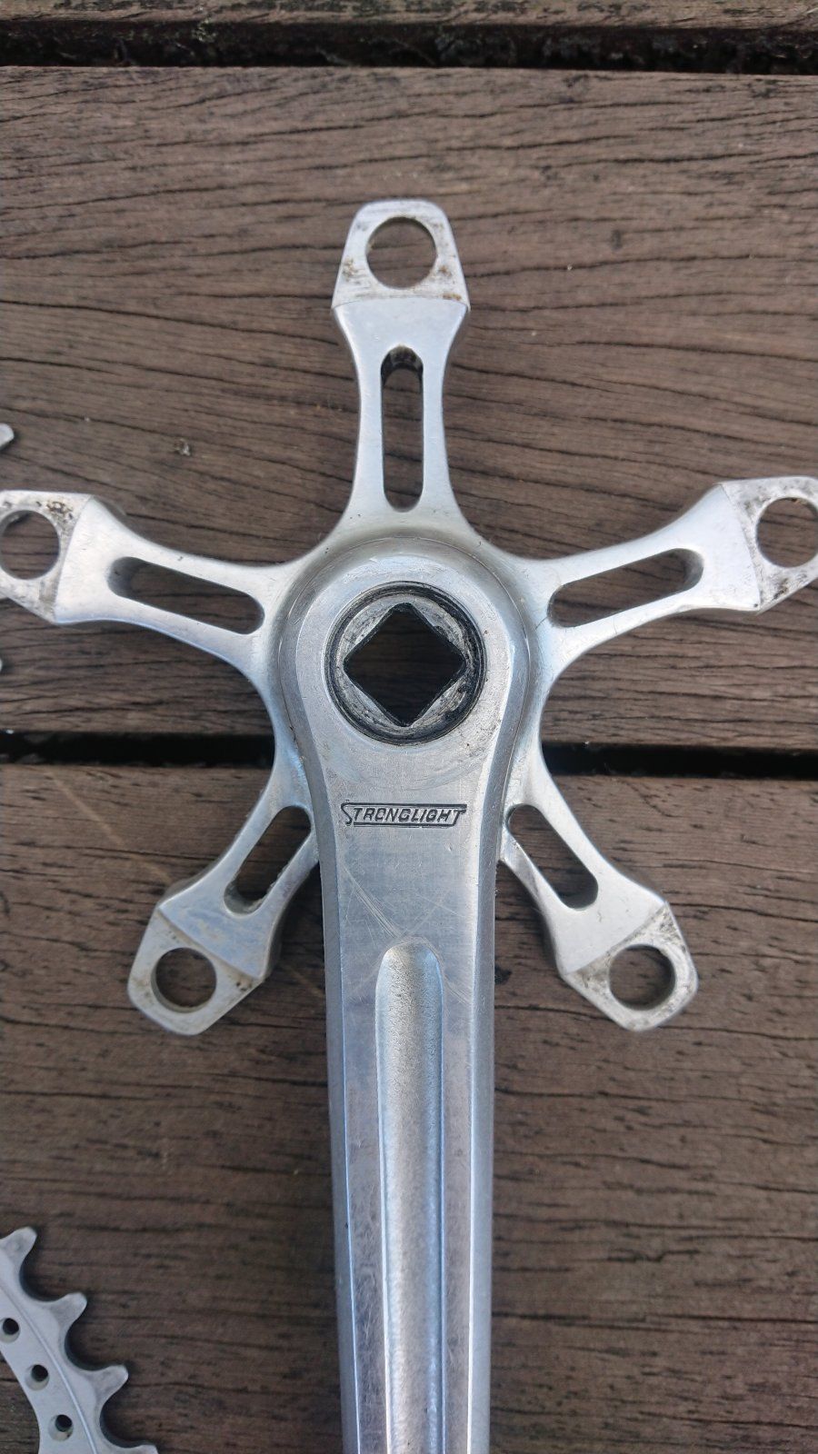

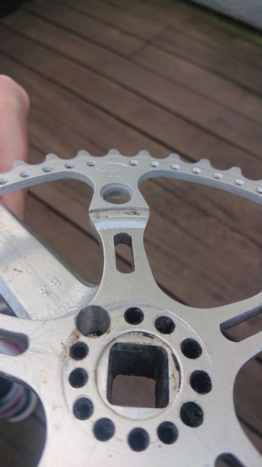

Ich hatte mit @derArmin Kontakt bzgl. neuen Stronglight Kettenblättern für meine 104er Kurbel.
Dabei ist mir folgendes aufgefallen bzw. Fragen aufgekommen:
  • Gab es die Ausfräsungen der Kurbelarme und die Bohrungen auf der Rückseite auf Kundenwunsch z.B. bei Brügelmann oder ist das liebevolle Heimarbeit?
  • Das 44er Kettenblatt passt als großes KB außen perfekt auf die Kurbel. Nutzt man es allerdings innen steht es ca. 2 mm über den Steg ab. Ist also ungünstig das Blatt nach innen zu wechseln oder?
Ist nur eine optische Sache für mich, und innen nicht relevant. Sind die kleinen Blätter denn dünner an der Aufnahme?
Das 44er KB ist ca. 3,4 mm dick und von Stronglight. Mein kleines runtergefahrenes Blatt ist ohne erkennbaren Hersteller und 3 mm dick.
Die Aufnahmen an der Kurbel sind unterschiedlich dick (siehe Foto)
