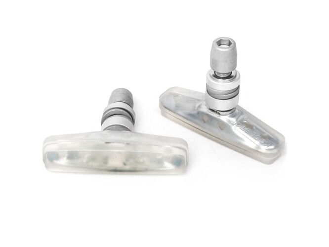

Kann man. Aber für den gewünschten Effekt sind noch andere, von den Bremsen unabhängige Variablen zu be8en, z.B. die Gewichtsverteilung.
Ja wie im BMX-Bereich mit extraweichen schnellblockierenden Bremsschuhen.
Beim MTB kann so aber ein Schleudersitz-Effekt mit Lenkerüberflug resultieren.
Kann man, hängt aber leider von sehr vielen Faktoren ab. An erste Stelle würde ich die Gummi/Felgenpaarung setzen, dann Bremsarmlänge und ganz wichtig, die Höhe des Seildreiecks.
Hier kommt das alles schon ganz gut hin:
