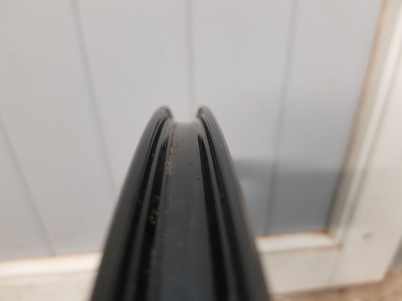

Ich habe Mavic-Ksyrium-SSC-Felgen aus dem UST-System, dass heißt es sind keine Speichenlöcher im Felgenboden vorhanden. Ich möchte die Felgen mit Drahtreifen und Latexschläuchen bestücken.
Sollte ich dennoch ein Felgenband einlegen, oder ist das sinnlos?
