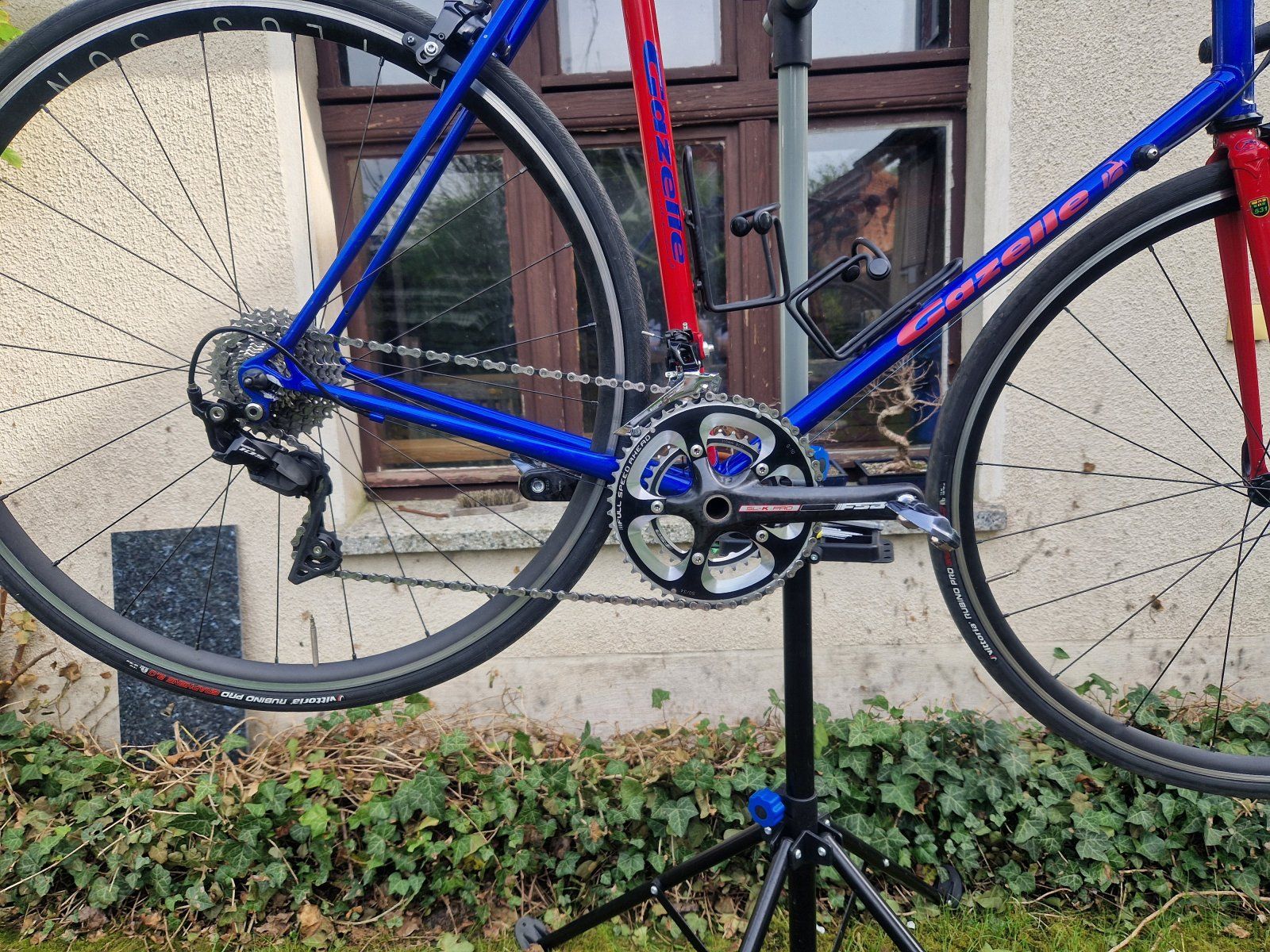

Moin,
meine Gazelle habe ich mit einer neuen 105er ausgestattet. Das Rad ist toll, mit keinem fahre ich lieber.
Nur die Optik der Kurbel störte mich. Deswegen habe ich heute einen FSA SLK montiert, natürlich das passende Lager auch (FSA BB-8681 MEGAEXO 24).
Sieht super aus. Passt alles.
Nur: Die Kurbel dreht sich im Lager nicht so leichtgängig, hat einen ganz leichten Widerstand. Wo könnte der Fehler liegen?
Sieht nach neumodischem Kram aus
Vielleicht sind die Arme zu stramm zusammen geschraubt
Falsch zusammen gebaut oder es reibt irgendwo. Kette runter und gucken wo der Widerstand sitzt.
Habe ich gemacht. Keine Reibung irgendwo, alles still.
Lagerschalen zu hart verspannt
Zu fest angezogen?
Laufbahnen müssen sich erst einlaufen,
Schief verschraubt,
Schlechtere Kugeln im Lager,
Ne Schleifdichtung die Fett braucht
Nicht schief.
Alles gefettet.
Yes! :)
Das ist immer relativ, die modernen Kurbeln mit gedichteten Lagern drehen nicht so leicht wie Konuslager zu.B.
Zumindest ist das meine Erfahrung.
Was bei Dir leichter Widerstand ist...🤷🏼‍♂️
Leicht heisst für mich: Ich gebe der Kurbel einen (bei Kette ab) kleinen Stoß und sie läuft noch ein bisschen weiter.
Bei meinen sonstigen Kurbeln, die kein neimodischer Kram sind, ist das halt so...
Das die noch 10 Umdrehungen machen iss jedenfalls nicht, zumindest nicht wenn alles neu ist
Das liegt einfach an den richtigen schleifenden Dichtungen in neueren Lagertypen .Klassische Konuslager haben ja meist nur Spaltabdichtung .
Aber der Widerstand von neueren Lagern ist kaum messbar und völlig irrelevant für den gesamten Fahrwiderstand .

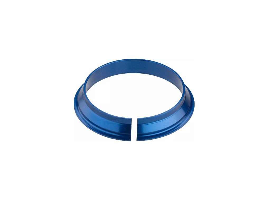

So ungefähr...
Kann auch Kunststoff sein

Der Ring gehört nach oben, unten zentriert der Konus.
Die Abbildung zeigt den Ring entgegengesetzt zur Einbaurichtung...
Mein Aheadststz. hat den Ring, glaube ich, nicht.
Doch, diesen geschlitzten Kompressionsring haben fast alle Aheadsteuersätze. Der kommt zwischen Gabelschaft und oberem Steuersatzlager von oben rein. Dann kommen eine Abdeckung und die Aheadspacer.
Hier, der Klemmring (= Kompressionsring) fehlt scheinbar:
Ja, ich meinte damit, bei mir fehlt er wohl. Warum auch immer... Ich baue den Steuersatz morgen nochmal auseinander. Woher bekommt man solch ein Teil denn?
P. S.: Ist das Teil denn auch bei Kugelringen notwendig? Hier sind ja überall Cartridge-Lager abgebildet.
