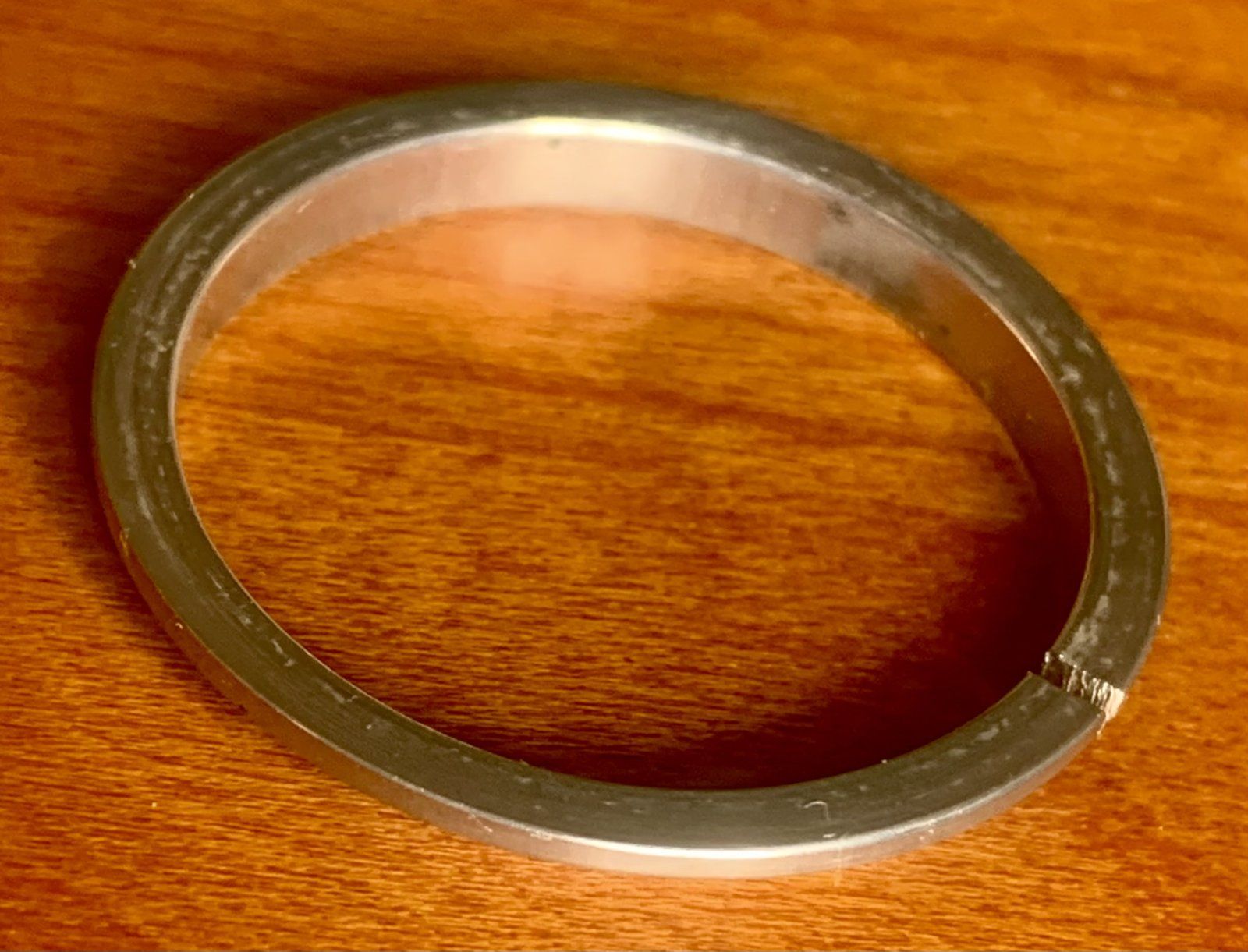

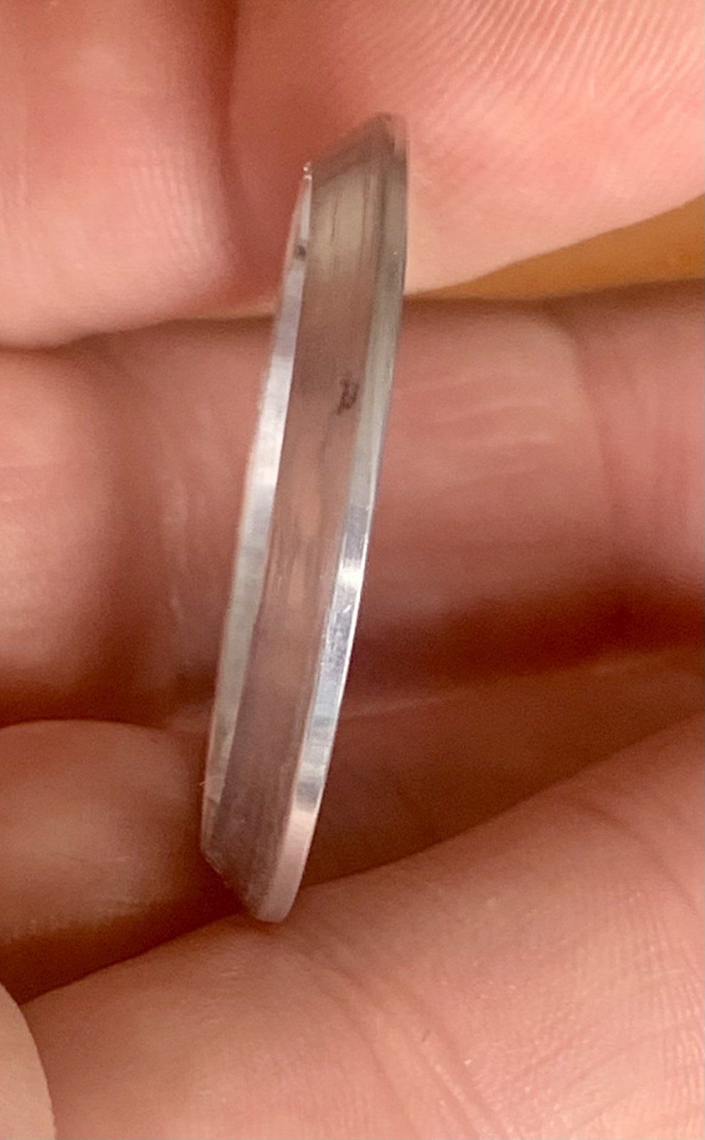

Ich würde wohl einfach einen neuen Steuersatz einbauen
OK, es hätte ja sein können. So natürlich war es für mich nicht.
Du erwähntest "Pro". Wenn das ein Ritchey Pro ist kannst du dich mit NORDISCH zusammen tun, der braucht davon auch ein Teil.
https://www.rennrad-news.de/forum/threads/suche-alte-räder-rahmen-teile.55504/post-6110477
Rückwärts über die Zitate erklärt sich das.
Nein, es ist die Marke Pro: https://www.pro-bikegear.com/de/accessories/headsets-and-spacers/
Vielleicht rufe ich die morgen mal an. Es scheint da ja durchaus Ersatzteile zu geben.
Allerdings habe ich auf allen Bildern diese Distanzringe immer bei geschlossenen Cartridge-Lagern gesehen. Aber es ist schon richtig, dass sie auch bei offenen Kugelringen verbaut werden?!
Geh doch mal in einen Fahrradladen und frage dort mal nach. Nicht alles wird immer sofort weggeschmissen, vielleicht haben die etwas passendes.
Vielleicht nicht bei Stadler aber so Läden wo noch repariert wird
Sowas hätte ich, ob das passt 🤷🏼‍♂️
Boah, jetzt musste ich ganz schön suchen, bis ich den Aufbau einer oberen Ahead-Steuersatzschale mit offnem Kugelring gefunden habe. Die Dinger werden schön langsam echt rar.
Ja, so ein Kompressionsring wird auch mit offenen Kugelringen verbaut, er sitzt dann aber in einer anderen Position. Hier die Pos.1 über der Lagerschale:
Da diese Kompressionsringe immer herstellerspezifisch sind, wird es wohl am einfachsten sein, dass du dir eine neu komplette obere Lagerschale besorgst, wenn du keine Ersatzteile bekommst.
Edit: Ganz wichtig, weil das in Foren der häufigst vorkommenden Fehler bei Ahead-Steuersätzen ist: Ist der Gabelschaft auch kurz genug, sodass er die Aheadkappe auch nicht von unten berührt?

Das ist interessant, denn bei mir ist tatsächlich ein Gummi oben eingebaut in den oberen Deckel der Schale (wie Position 1). Bislang dachte ich, das sei eine Dichtung... vielleicht ist das eher gedacht, um die Gabel zu fixieren.
Das kann wirklich der gesuchte Kompressionsring sein: Ich habe in einem anderen Steuersatz mit Rillenkugellager statt eines geschlitzten Kompressionsrings auch schon einfach einen O-Ring gefunden - funktioniert auch einwandfrei.
die Aheadkappe setzt nicht auf dem Schaft auf.
Das ist halt wichtig.
Hier ist ein Bild vom Schaft, mit und ohne Spacer, zudem ein Foto von dem besagten Gummiring.
Ich weiß nicht, der Gummiring sieht nicht mehr allzu frisch aus. Und wenn man keine Ersatzteile bekommt und da derartige Schalen eh nicht allzu viel kosten, würde ich dir tatsächlich eine andere, neue Steuersatzschale nahelegen.
Ja, mutmaßlich ist das der Ring. Ich hatte mich auch gefragt, ob er zwischen oberer Lagerschale und Gabelschaft eingefügt werden muss, da hat die Gabel ja auch Spiel, wie man sieht bzw. das Steuerrohr umschließt den Gabelschaft nicht spielfrei. Aber er scheint wirklich oben drauf zu kommen. Besonders frisch ist er wirklich nicht mehr.

Da ich mich mit Ahead kaum auskenne, frage ich mich, wie und wo man obere Teile des Steuersatzes kaufen kann. Geht da grundsätzlich jeder Steuersatz? Könnte das auch ein Cartridge-Steuersatz sein und kann ich dann trotzdem die alten Lagerschalen im Rahmen verwenden? Oder müssen das Kugelringe sein?
Mit dem O-Ring finde ich schwierig, weil er ja genau in die Lücke zwischen Abdeckkappe und Gabelschaft passen muss.
Es geht grundsätzlich jeder Steuersatz, aber nicht die Einzelteile, sondern nur die komplette obere Schale. Das bedeutet, du musst leider auch die alte, obere Schale ausschlagen und eine neue wieder einpressen. Ob die neue Schale mit Rikulas oder Kugelringen daher kommt, ist egal.
Unten brauchst du rein gar nichts machen.
Die Sache mit dem O-Ring habe ich nur erwähnt, weil es das eben auch bei einem Hersteller gibt. Das hat aber mit deinem alten Steuersatz nichts zu tun.
Was ist das für ein Gabelschaft, ist das 1", sprich 25,4mm im Durchmesser?
