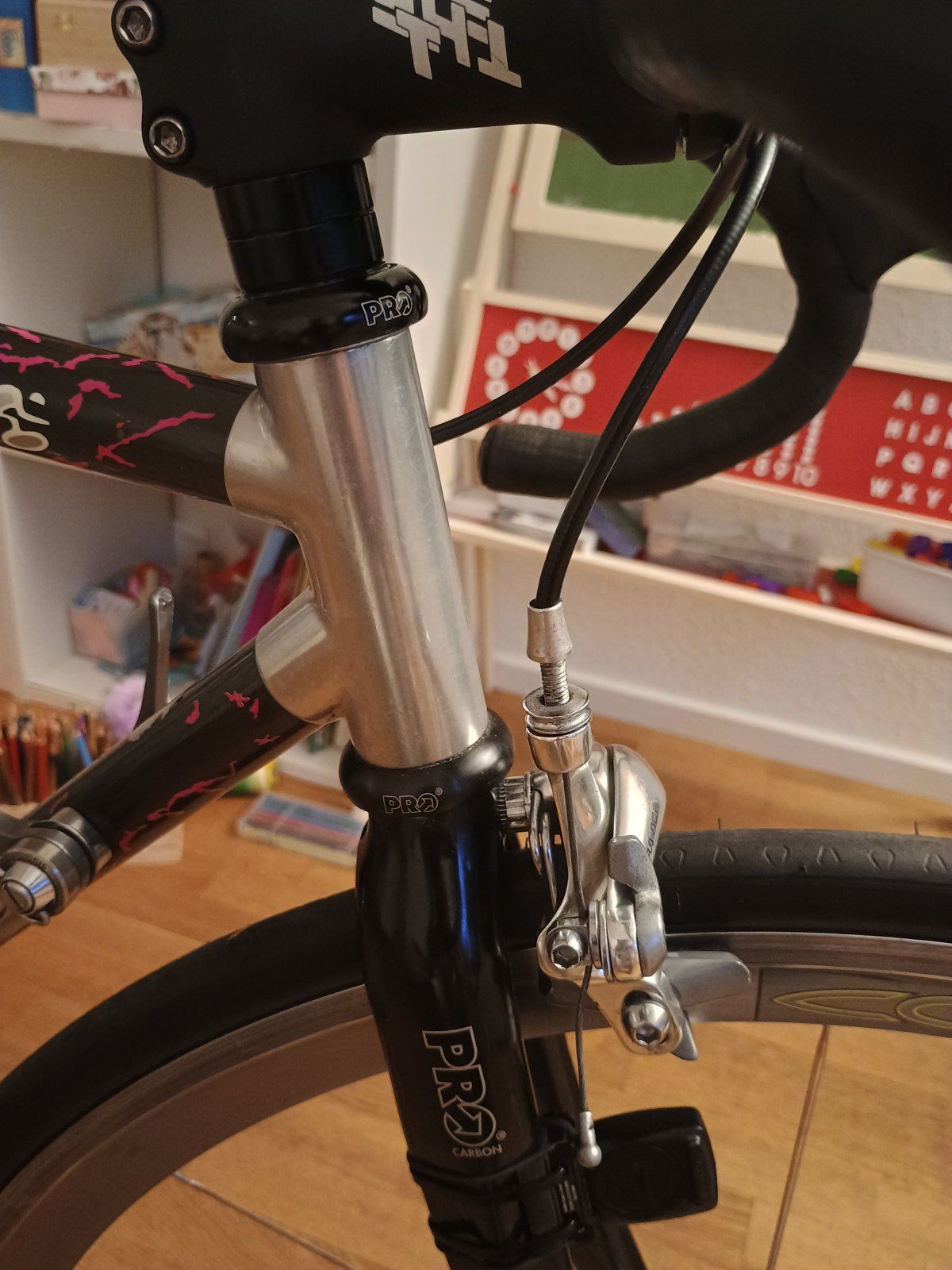

Es geht grundsätzlich jeder Steuersatz, aber nicht die Einzelteile, sondern nur die komplette obere Schale. Das bedeutet, du musst leider auch die alte, obere Schale ausschlagen und eine neue wieder einpressen. Ob die neue Schale mit Rikulas oder Kugelringen daher kommt, ist egal.
Unten brauchst du rein gar nichts machen.
Die Sache mit dem O-Ring habe ich nur erwähnt, weil es das eben auch bei einem Hersteller gibt. Das hat aber mit deinem alten Steuersatz nichts zu tun.
Was ist das für ein Gabelschaft, ist das 1", sprich 25,4mm im Durchmesser?
Von denen hier nur das Oberteil wäre z.B. vielleicht interessant:
https://custom-junkies.com/neco-h673-cnc-ahead-steuersatz-1-zoll
https://custom-junkies.com/tecora-1-zoll-ahead-steuersatz-alu-cartridge-lager-schwarz
Einzelne 1" Ahead-Oberteile finde ich gerade nicht.
Vielen Dank, dass Du Dir so viel Mühe gegeben hast 👍.
Ich wollte den Steuersatz nicht abschreiben, weil er sehr schön klassisch ist und zur Pro-Gabel passt. Er sieht aus wie ein Gewindesteuersatz. Ich schreibe morgen mal Pro, ob sie noch Ersatz haben. Auch wollte ich nochmal zu meiner Werkstatt in der Nähe fahren, ob er noch eine Idee oder etwas rumliegen hat.
Bemerkenswert finde ich, dass dieses Gummi für die Stabilität der Gabel sorgen soll. Das hätte ich nicht gedacht. Den Schaft messe ich gleich. Da es ein altes Vitus ist, hätte ich auf 1" getippt.
Das alles, seit ich die Gabel einmal zum Fetten ausgebaut habe und um die Spacer umzustecken...
Ansonsten wäre der Wechsel der Schale kein Problem. Ich hatte gehofft, dass auf der vorhandenen Lagerschale auch ein Cartridge-Lager laufen würde. Von Pro gibt es ein Set für das obere Teil. Dann hätte ich den Kompressionsring davon eingebaut. Ich dachte, mit dem Cartridge-Lager müsste das dann unabhängig von der Lagerschale gehen?!
