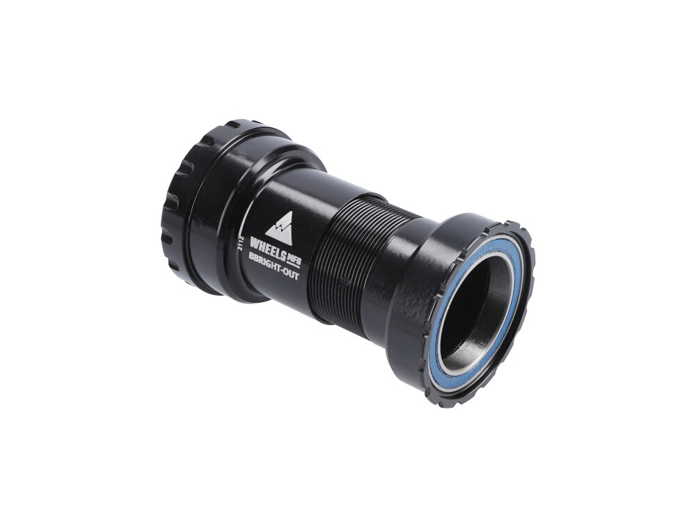

hält das, oder sollten die Tretlagerbuche gefast werden?
Du verwechselt da etwas: Das angesprochene Lager ist für Tretlagergehäuse ohne Gewinde, also Pressfit. Hiermit braucht es keine Anfasung und auch keinen Konus, nur einen zylindrischen Presssitz über eine bestimmte Tiefe.
Nicht zu verwechseln mit Reparaturlagern, das ist etwas anderes.
Das ist übrigens mit Abstand das beste System für alle Pressfit Innenlagerschalen, fluchtet perfekt und löst sich i.d.R. nicht.
Jupp, deswegen habe ich mich dafür entschieden… Habe da auch nur Gutes gehört, ganz im Gegensatz zu herkömmlichen Pressfit-Lagern ohne Verschraubung. Die sollen wohl schnell mal knarzen. Meines am STEVENS Superprestige hat viele Jahre im Alltagsbetrieb incl. zwei oder drei Jahre im Cross-Einsatz, davon eines im Wettkampf-Modus überstanden… das ist wohl schon erstaunlich viel. Jetzt fing es aber auch an, fürchterlich zu knarzen und zu knacken; eines der zwei Lager war einfach durch (wenngleich es nach dem Ausbau nur ein wenig rauh lief, das andere total unauffällig).
Jedenfalls habe ich mich nun für die verschraubbare Version entschieden und hoffe, dass diese lange hält. Wie schon geschrieben, die Verarbeitung des MOQUAI Innenlagers ist über jeden Zweifel erhaben; muss man mal in der Hand gehabt haben!

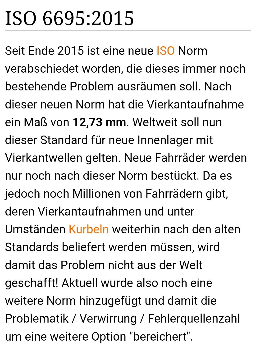

Die ISO 6695:2015 - da geht's um Vierkante an Innenlagern.

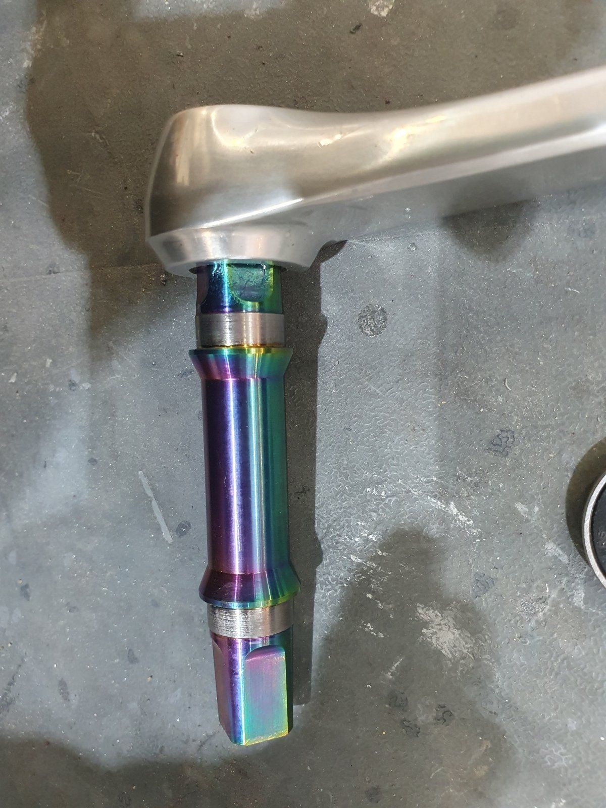

Ich hatte mir eines dieser Billo-Titan-Innenlager aus der Bucht kommen lassen und semi-überrascht festgestellt, dass der Vierkant schon gar nicht in meine JIS-Kurbel passen will. Lässt sich nicht weit genug einstecken und es fehlen ca. 2mm.
Am Wochenende hatte ich das Innenlager wieder zur Hand genommen und - nur um ganz sicher zu gehen - mir die Normen noch einmal angesehen. Und 100% überrascht festgestellt, dass es diese ISO 2015 gibt, bei welcher der Vierkant an der Welle größer ist als JIS.
Meine Frage ist weniger eine Bastelfrage als eine grundsätzliche nach Erfahrungen und Kenntnissen mit und über diese Norm.

Das Schöne an Normen ist doch, daß diese sich ständig ändern. :cool:
...und wenn der Gegenstand der Norm längst passé ist. Warum musste 2015 eine neue Norm für Vierkant-Innenlager her und sind die ständig neuen Normen nicht schon irritierend genug?
Colnago hat z.B. für seine aktuellen Modelle auch wieder eine neue Norm eingeführt. Für diesen Typ wird auf dem Markt genau 1 Innenlager angeboten - da frage ich mich schon was das Ganze soll...
