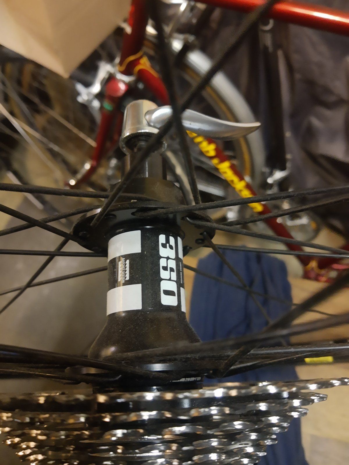

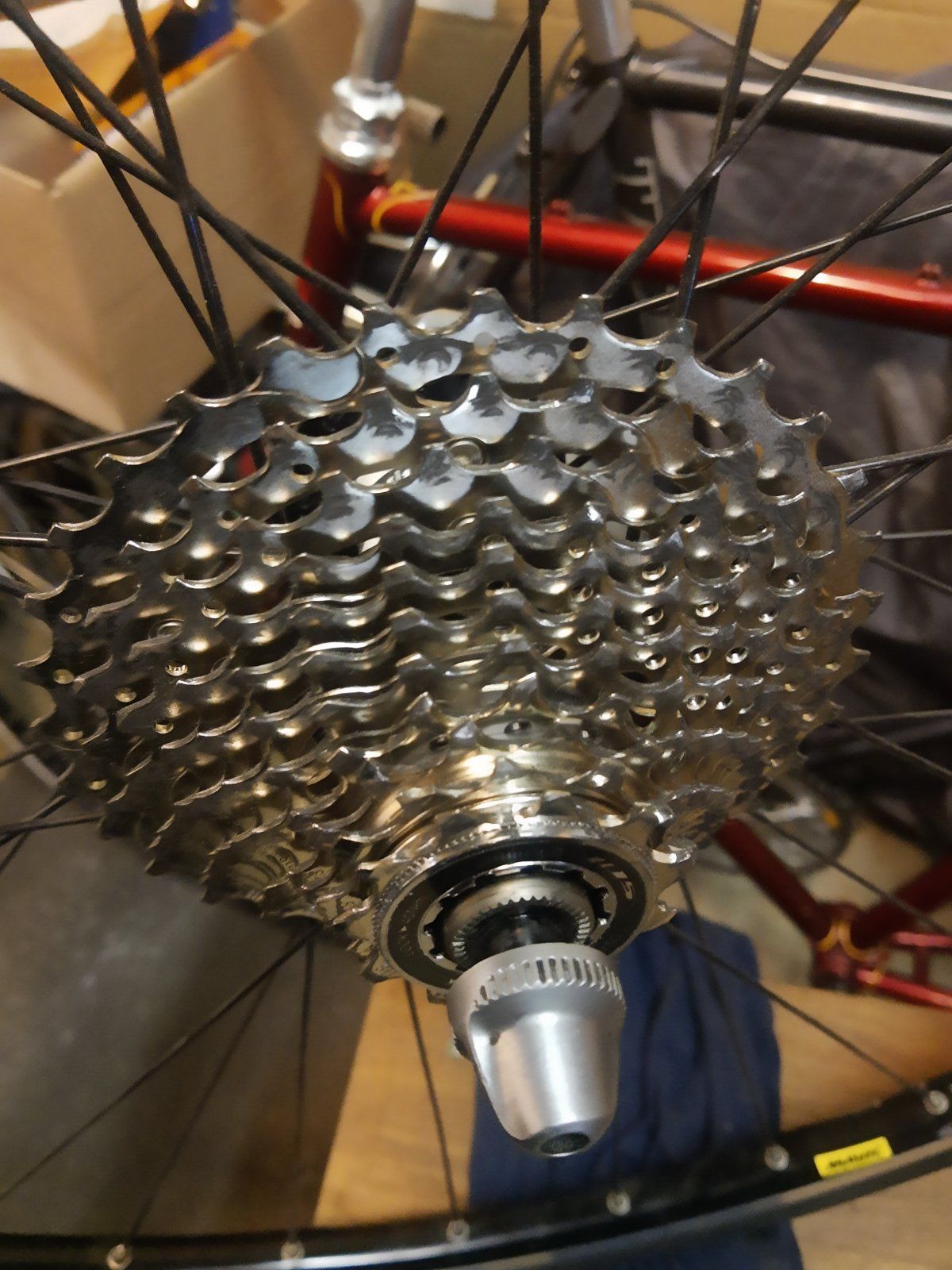

Ich habe hier leichtsinnigerweise einen Laufradsatz mit dt Swiss 350 Naben mit 11-fach Kassette erstanden, den ich gerne 9-fach fahren möchte.
Was muss ich machen?
Spacer verwenden, habe ich gehört, aber welchen?

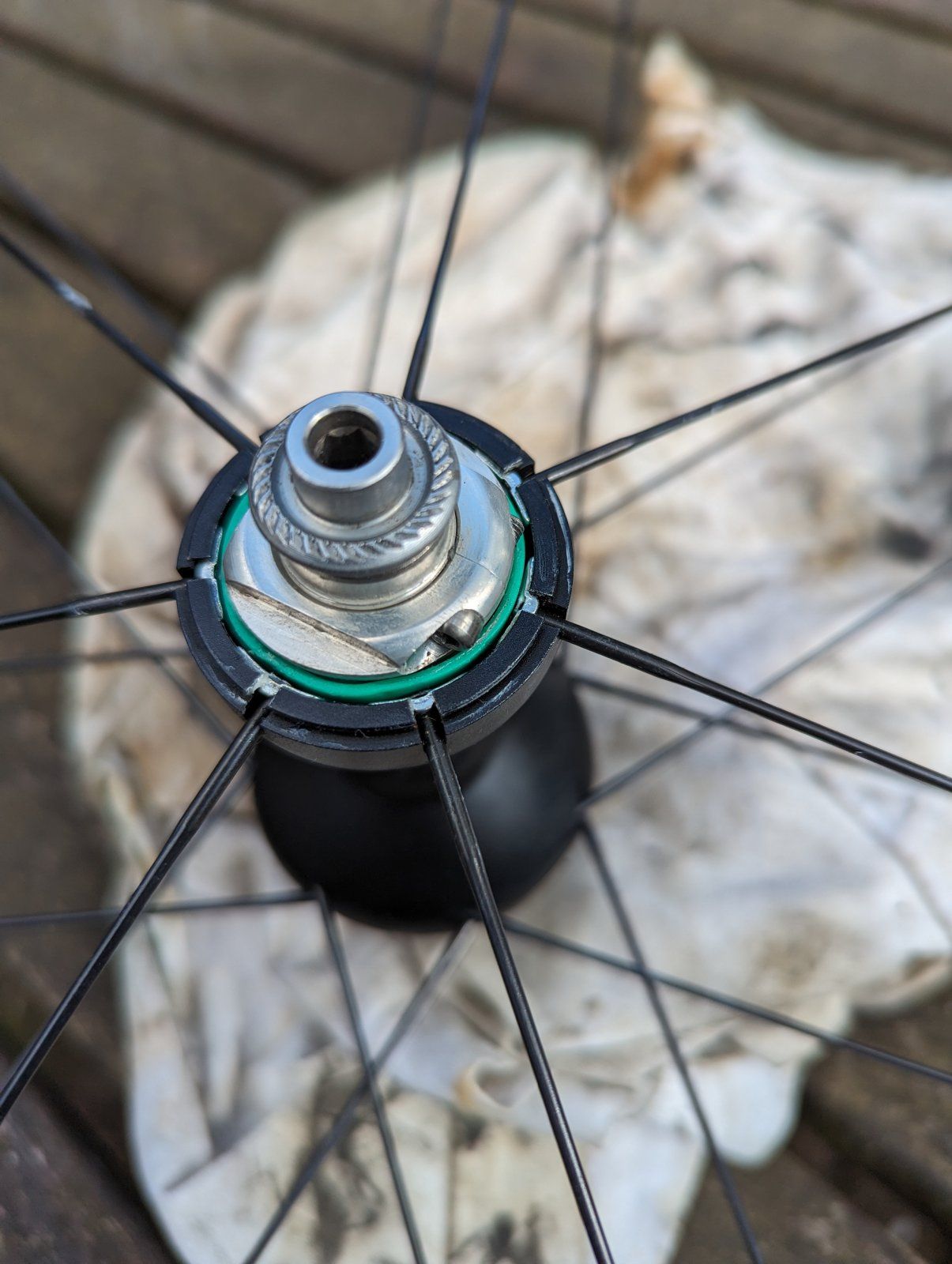

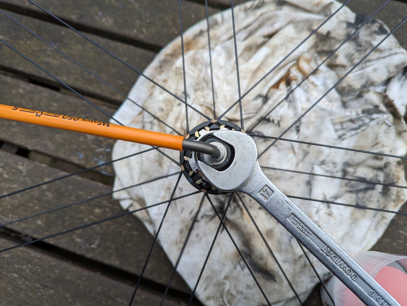

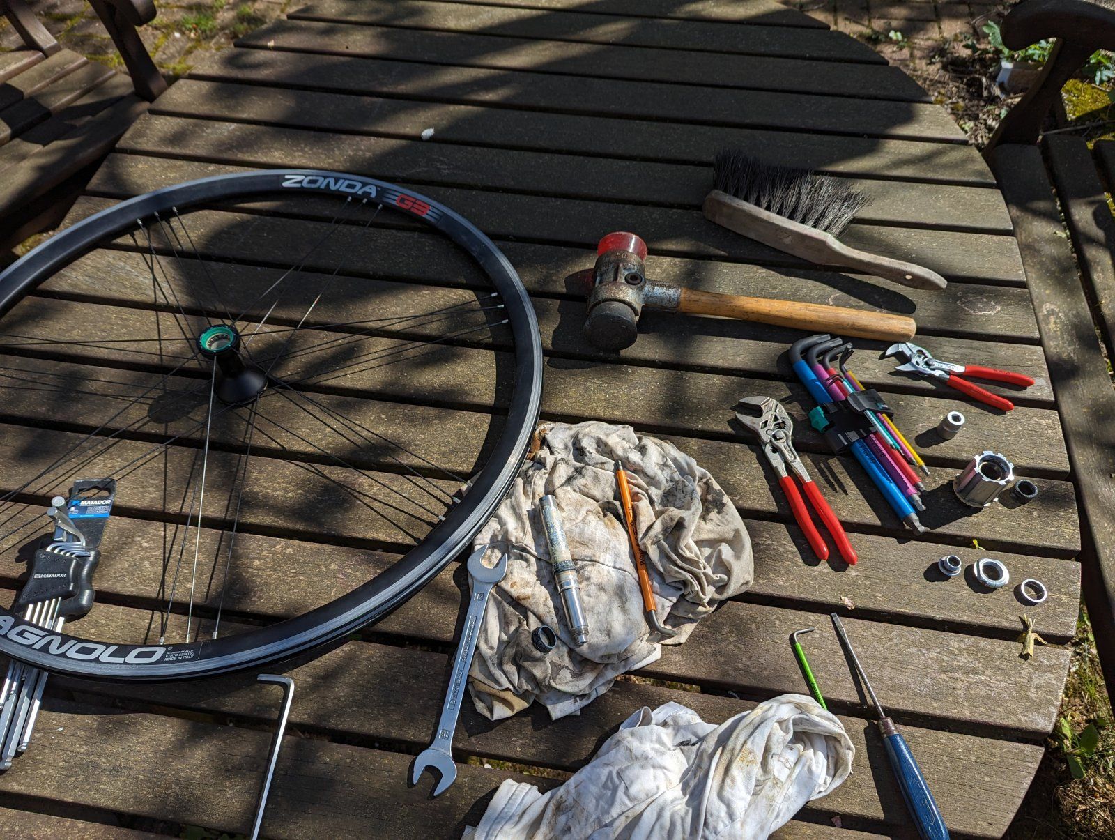

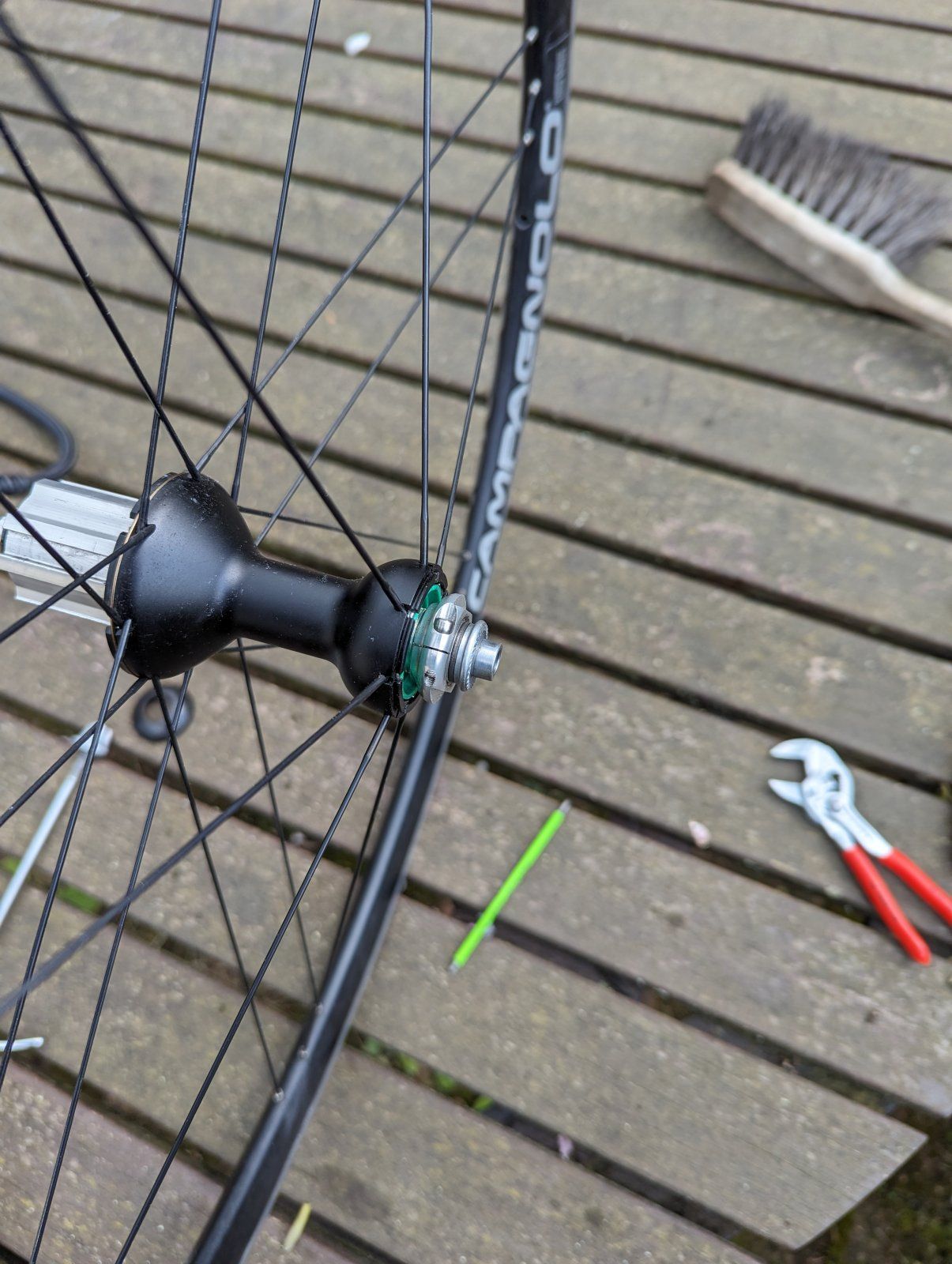

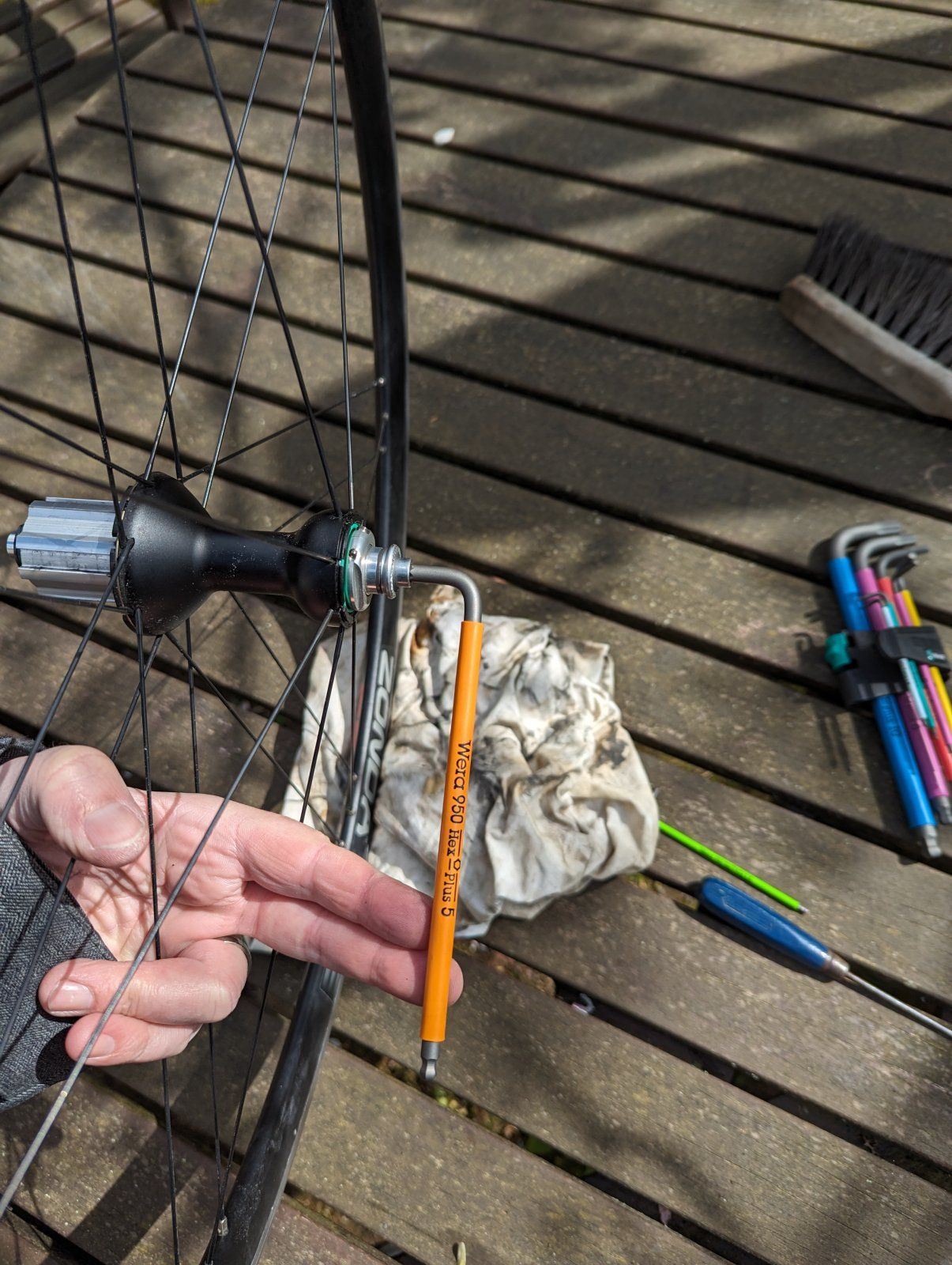

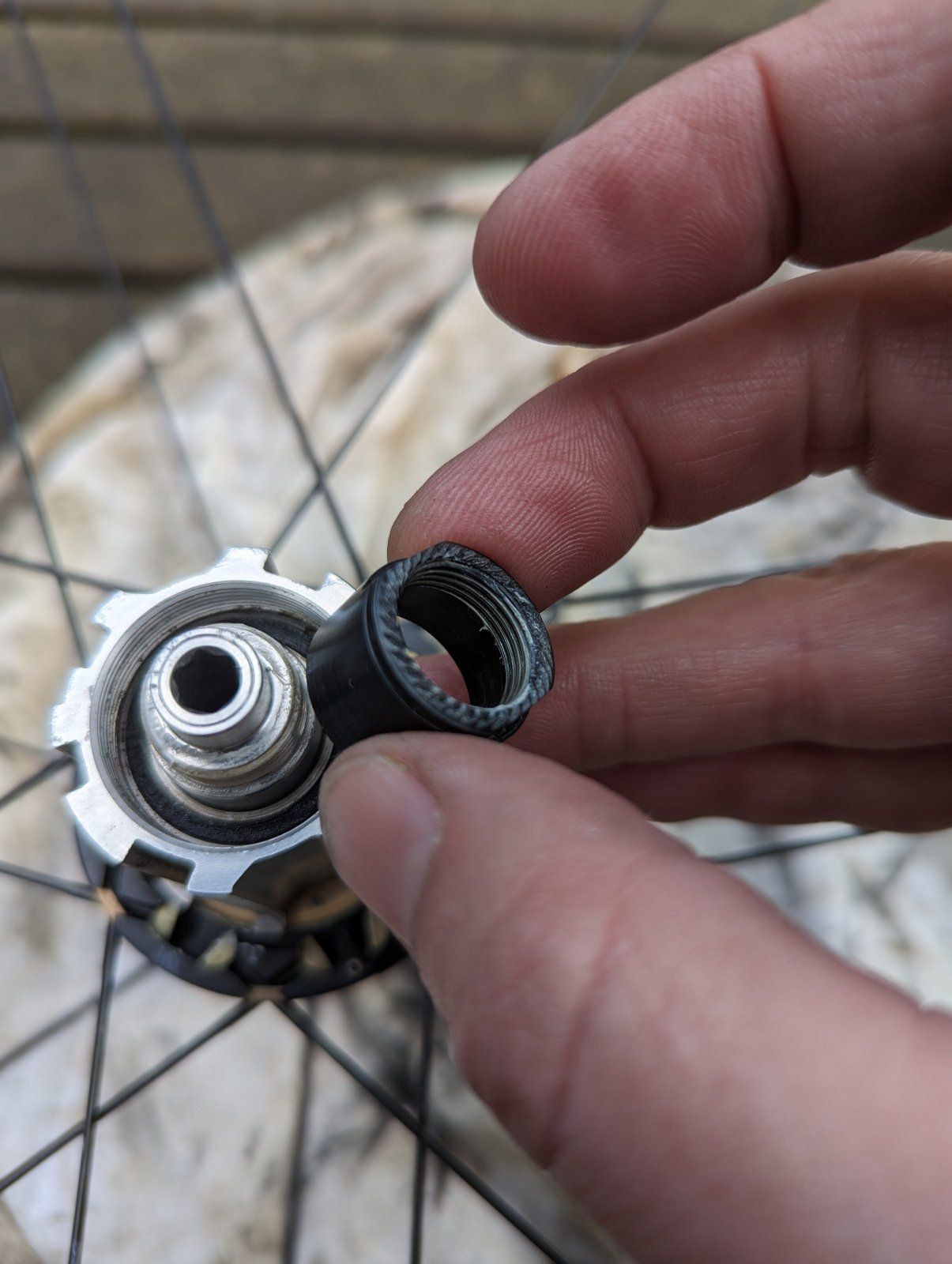

Den mit Inbus gesicherten Ring kann man lösen.
Wie kann ich die Nabe (braucht neues Fett) zerlegen?
Der Ring geht aber nicht über das Endstück.
Ist das nur gesteckt?
Konuslager oder Rillenkugellager?
Campa Zonda
