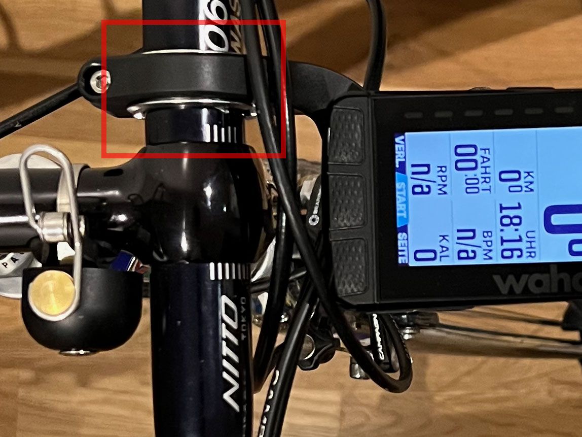

Moderne Technik an alten Rädern: Die Halterung zu meinem Sigma Rox 11.1 hat zwei Ringe zur Anpassung an den Lenkerdurchmesser beigefügt. Der für 25,4mm läßt sich bei mir am 26mm-Lenker nicht befestigen -> Schraube zu kurz (jedenfalls wenn ich mit Kräften arbeite, die mir an diesem Plastikding sinnvoll scheinen). Der für 31,8mm erfordert unästhetisch viel Unterfütterung.
Weiß jemand um kompatible Alternativen für 26mm oder wie löst Ihr das (habe das Teil nach meiner Erinnerung hier schon auf Photos gesehen).
Danke für jeden Hinweis!
Eine Runde Stofflenkerband darunter kleben. Ggf. in der Breite anpassen.
Ich verwende Reduzierhülsen von Procraft, die gibt es für 25,4 und für 26,0, bspw. hier:

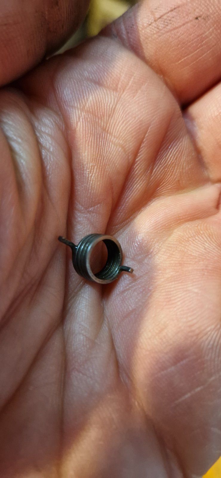

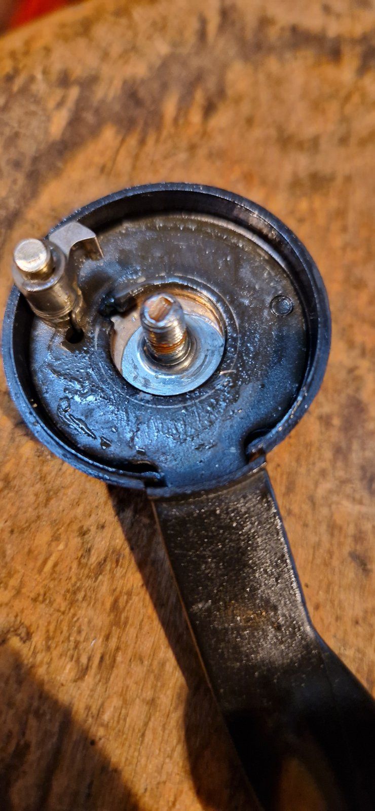

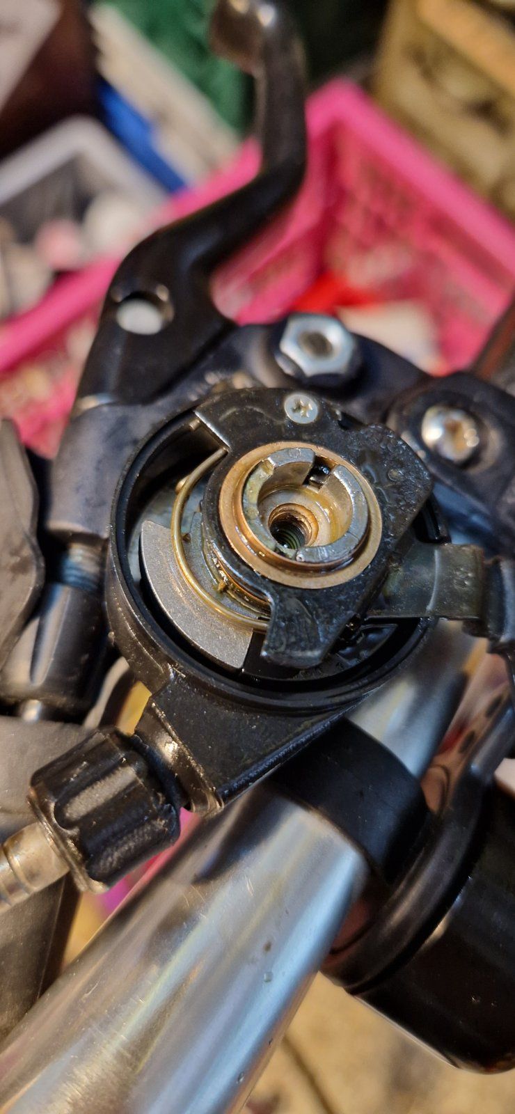

Wer kennt sich mit daumis deore LX aus.?
Der linke Schalter rastet nicht mehr in Stellung.
habe ich aufgemacht , jetzt weiss ich nicht wie man die beiden Federn richtig positioniert.
Ich denke beide Federn müssen wieder in Stellung gebracht werden.

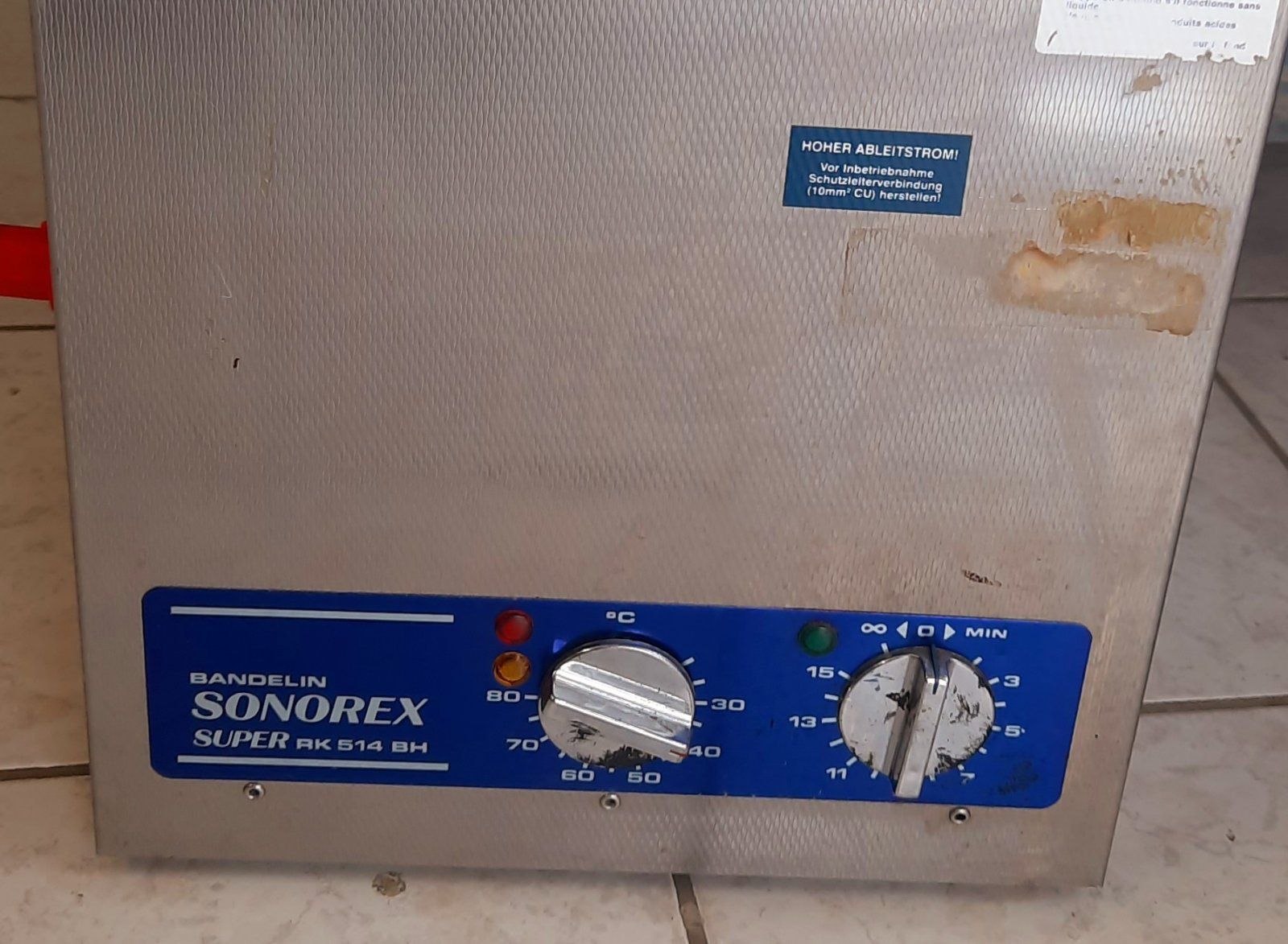

ich hoffe, es passt hier hin. Mich interessiert ein Ultraschall Reinigungsgerät für die Ritzel, Kette und Kettenblätter. Nun stellt sich mir die Frage, welche Größe/Volumen da empfehlenswert ist? Was haben die Nutzer in Gebrauch?
Bei Kette und Ritzeln würde wohl 1l reichen, doch bei den Kettenblättern vermute ich eher 3l. Was sagen die Praktiker?
Gruß
Bekanntlich kann man in nem großen Bottich kleine Sachen reinlegen aber umgekehrt nicht
Damit sollte deine Frage beantwortet sei
Zur Nutzung der Ultraschall Reinigung gibt's hier
Unterschiedliche Meinungen
