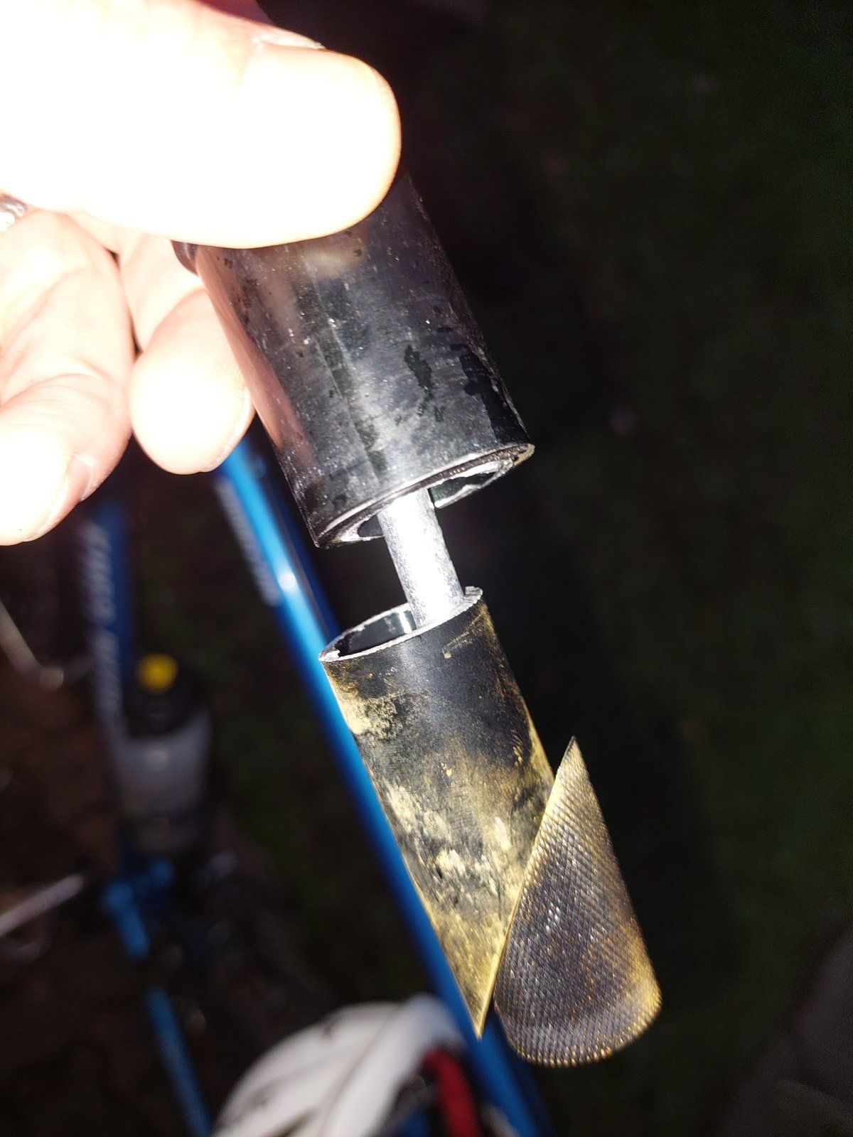

Weitere Frage:
Diese Adapterteile die es ermöglichen Aheadsteuersätze mit regulärer 1Zoll Gewindegabel zu fahren, taugen die was?
Es gibt auch welche die in eine 1 Zoll Gabel passen und oben 1⅛ haben um einen gängigen Vorbau zu montieren.
Beim gezeigten Modell brauchst du oben noch eine Adapterhülse die aber wohl dabei ist.

Weitere Frage:
Nur kurz vorab: mit diesem Adapter kannst du keine Ahead Steuersätze fahren (wie von dir gefragt) sondern Ahead-Vorbauten mit klassischen Gewindegabeln und Gewindesteuersätzen, wie die anderen hier auch beschrieben haben.
