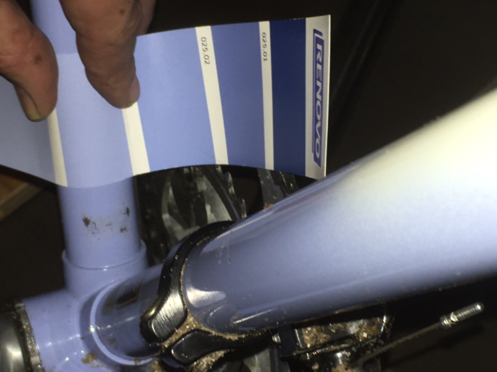

Ich habe eine Empfehlung für den Rahmen (nicht für die Chromgabel):
Bei mir hat die Behandlung mit Fertan gut funktioniert. Das ist ein Rostumwandler, der den Rost in eine inaktive Verbindung umwandelt, die selbst nicht mehr rostet. Es werden die richtige Temperatur und 24 Stunden Zeit benötigt. Die Stellen können dann abgewaschen und überlackiert werden. Eine Nitro-Kombinationsgundierung hat bei mir darauf nicht gut gehalten. Ich würde das nächste Mal einen Alkydlack verwenden. Im Baumarkt kann man sich die Alkydlacke in jeder Farbe anmischen lassen. Mein Baumarkt hatte einen RAL-Fächer liegen. Ich bin aber bei den Farbkärtchen einer Eigenmarke (glaube ich) fündig geworden.
Am Bildschirm is keine genaue Zuordnung der Farben möglich,das musst du selber heraus finden
Da kann man hier nicht sagen passt

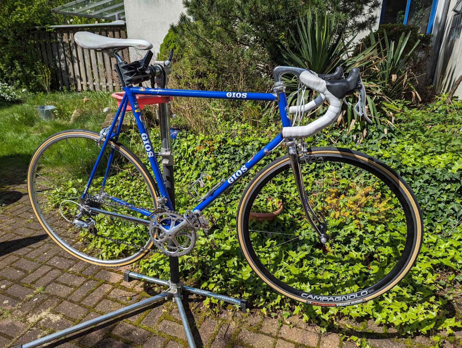

Ich habe die Zondas als zweiten LRS für das GIOS fertig gemacht.
Dann habe Zeit um die Chorus OS Naben in Ruhe zu warten und neu einzuspeichen.
Die matten Rigida Chrina-Felgen gefallen mir nicht. Da kommen Campa Omega-V dran.

Bei mir hat die Behandlung mit Fertan gut funktioniert. Das ist ein Rostumwandler, der den Rost in eine inaktive Verbindung umwandelt, die selbst nicht mehr rostet. Es werden die richtige Temperatur und 24 Stunden Zeit benötigt. Die Stellen können dann abgewaschen und überlackiert werden. Eine Nitro-Kombinationsgundierung hat bei mir darauf nicht gut gehalten. Ich würde das nächste Mal einen Alkydlack verwenden. Im Baumarkt kann man sich die Alkydlacke in jeder Farbe anmischen lassen. Mein Baumarkt hatte ein RAL-Fächer liegen. Ich bin aber bei den Farbkärtchen einer Eigenmarke (glaube ich) fündig
Das war eine Illustration, wie gut ein Farbkärtchen zum Lack passen kann. Das Foto ist entstanden, als ich genau diese Zuordnung (ohne Bildschirm!) vorgenommen habe.
...wahrscheinlich lebt der Hersteller von der falschen Anwendung seiner Produkte. An von außen zugänglichen Stellen ist sog. "Rostumwandler" kontraproduktiv und überflüssig.
Dann habe ich das seit über 20 Jahren an diversen Fahrrad -und Motorrad-Oldtimern immer falsch gemacht ??? Komisch , hab's nicht gemerkt 😉😉
Bei mir kommen die Zondas in das weiße Scorpio mit Campa 10 fach, kennst du vielleicht noch vom Steinhuder Meer.

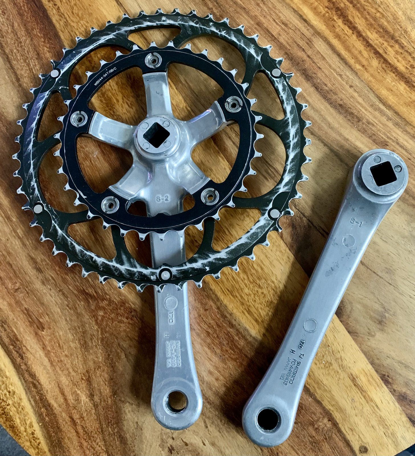

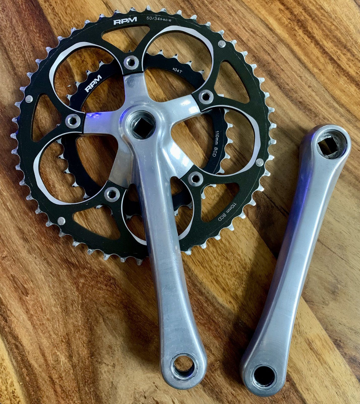

Schraube hier für den Nachwuchs eines Freundes aktuell was zusammen. Kommt ein 10jähriger mit den 1056 Bremsgriffen von Shimano zurecht? Und 8fach Rahmenschalthebeln oder doch besser STIs?
Die verbaute 1056 Kurbel ist 165 mm lang. Besser auf kleinere Kettenblätter wechseln? Aktuell sind es 52, 42.
@Profiamateur und auch die anderen Väter, Großväter, Onkel,... teilt mal gerne eure Erfahrungen dazu.
Ich würde wohl auf jeden Fall ne Kompaktkurbel montieren.
165mm ist schonmal gut aber ich würde 46/39 nehmen oder besser direkt eine Kompaktkurbel wie
eine XT oder DX mit LK 110 in zweifach. Dummerweise gab es diese Kurbeln meist nicht in 165, sondern meist 175 und seltener in 170.
