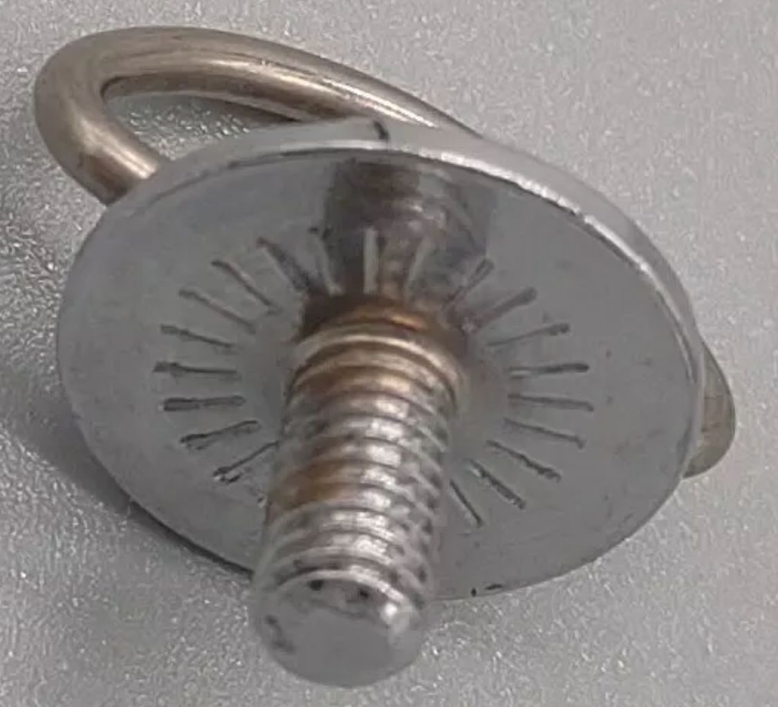

Du brauchst doch ein normales M5 Gewinde und das musst du in den Sockel schneiden oder verstehe ich etwas falsch?
Ich möchte nicht das M4.5 Gewinde der Schaltsockel am Rahmen (mittels eines Gewindebohrers) auf M5 umschneiden, sondern ich möchte M5 Schrauben (mittels eines Schneideisens) auf M4.5 mm umschneiden, damit sie in die Schaltsockel passen.
Ich will also die Sockel am Rahmen nicht verändern.
Ich suche momentan nicht das Schneideisen an sich, sondern will zunächst wissen, welches Maß ich benötige (also M4.5 mit welcher Steigung), damit ich das korrekte Schneideisen erwerben kann.
Beim metrischen Regelgewinde M4,5 beträgt die Steigung, wie dort angegeben, 0,75mm.
Wäre es bei den Schalthebelschrauben ein anderes Gewinde, wäre es nicht mehr M4,5.
Aha, das hilft mir schon mal weiter, vielen Dank. :daumen:

Was ist dann ein 4.5x0.5 mm Gewinde?
Nicht metrisch?
Wenn nicht, was ist es dann?
Es ist ein metrisches Feingewinde, aber nicht das (gewöhnliche bzw. meistverwendete) Regelgewinde.
Bei Feingewinden wird die Steigung, wie eben M4x0,5 , angegeben.
Letztlich weiß ich nicht, ob die Schrauben bei Dir wirklich M4,5 oder z.B. M4,5x0,5 sind.
Zum Prüfen gibt´s da eben Gewindelehren, auch Gewindeschablone oder Gewindekamm genannt.
M4,5 ist aber so wenig üblich, daß man möglicherweise nicht einmal einen Kamm mit M4,5 dabei hat.
https://de.wikipedia.org/wiki/Gewindeschablone
Vielen Dank für diese weiteren Infos. :daumen:
Da es jedoch darum geht, das Innengewinde eines Schaltsockels zu ermitteln (um die dazu passenden Schrauben mittels Nachschneiden einer M5-Schraube selbst "herzustellen"), würde mir auch ein Gewindekamm nichts nützen (selbst wenn dort das Feingewindemaß M4.5x0.5 mm vertreten wäre).
Ich hoffe nun einfach mal, dass es sich um eine M4.5 Regelgewinde handelt und ersteh mal das dazu passende Schneideisen (so wie dieses, zu welchem Du mir den Link zum tschechischen Online-Shop benannt hast).
