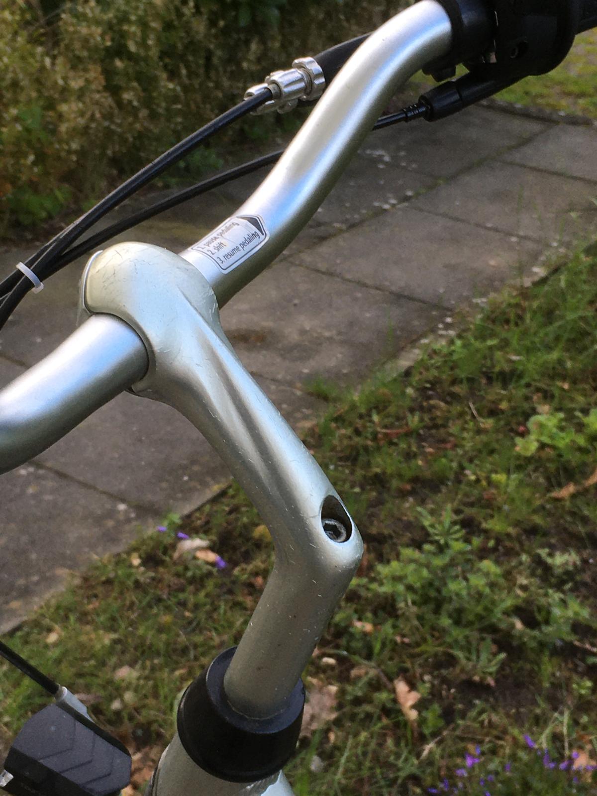

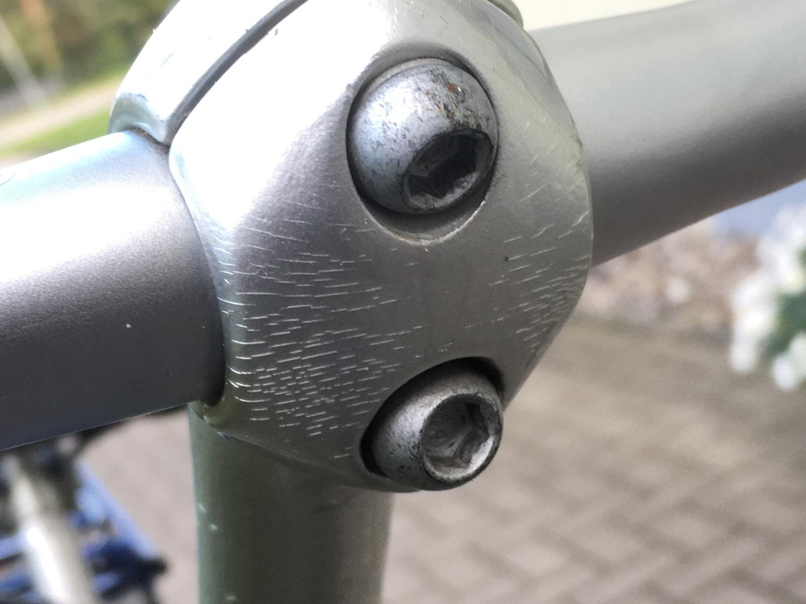

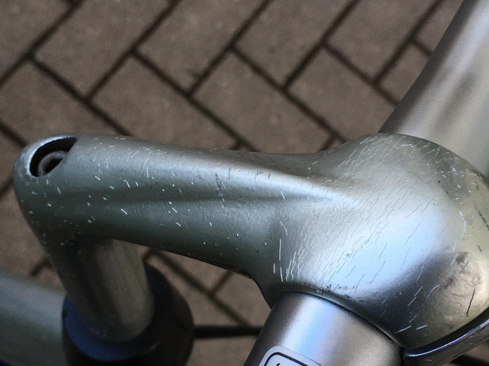

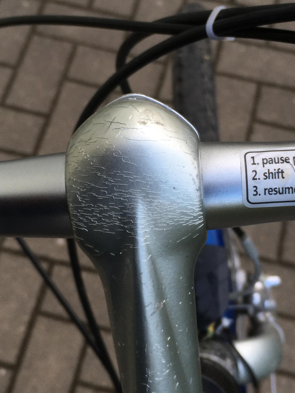

Bei einem 25 Jahre alten Kettler Damenrad sieht der Vorbau "so" aus. Die Vorgeschichte ist unbekannt. Ist das nur ein kosmetisches Problem oder bricht hier gerade der Vorbau die Verschraubung von der Lenkerklemmung auseinander?
Viele Grüße!

Sieht aus als wenn der Lack Risse hat
Schleif mal an Ner Stelle dann hast erkenntnis
