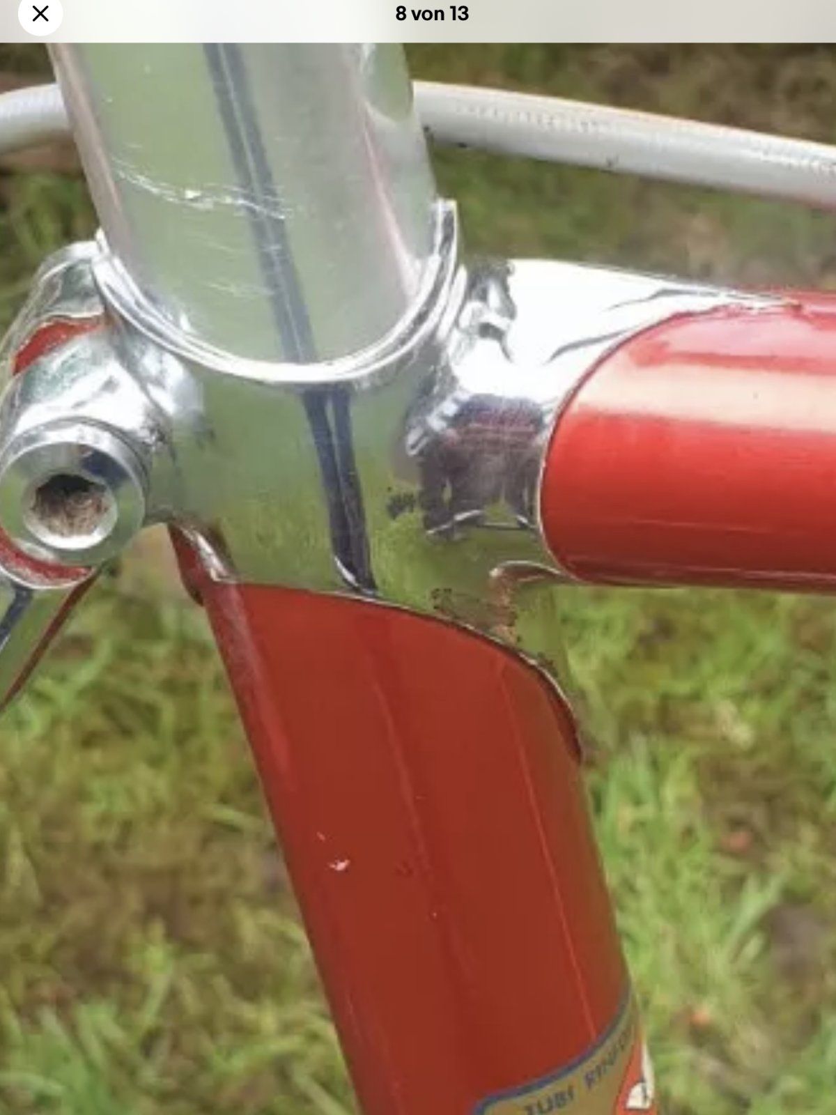

Hallo ihr Lieben,
ich habe hier einen Recht einfachen, aber ganz schön gearbeiteten Rahmen aus Columbus Gara den ich vorraussichtlich weiter geben werde, aber davor noch ein wenig aufarbeiten wollte. Die Gabel konnte ich bereits erfolgreich von Flugrost befreien, aber am Rahmen gibt es an den verchromten Teilen leider unschöne Stelle denen ich nicht Herr werde. Es sind so braune, harte Blasen drauf. Was kann man da noch machen?

Da könnte Zitronensäure mit Mehl pastös gebunden dem Rost Einhalt gebieten. (Lack drumrum vorher abkleben). Bleibt die anschließende Frage einer dauerhaften und originalgetreuen Konservierung. Der Chrom wird's vermutlich hinter sich haben.
Ich würde die "Blasen" vor allem gerne entfernen. Kann da Mehl mit Zitronensäure helfen?
Ich vermute Rost, und den löst die Säure ( aus dem Kaffeemaschinenbedarf bis zum gesunden Metall.
Man könnte das auch mechanisch entfernen, aber ich vermute, das wird invasiver.
Den Lack mit stabilem Tape abdecken und mit Stahlwolle den Rost entfernen. Danach so gut es geht polieren. Das wird wieder ansehnlich.
Mit Chemie würde ich da nicht dran gehen.
Dremel mit Messingbürste geht auch
