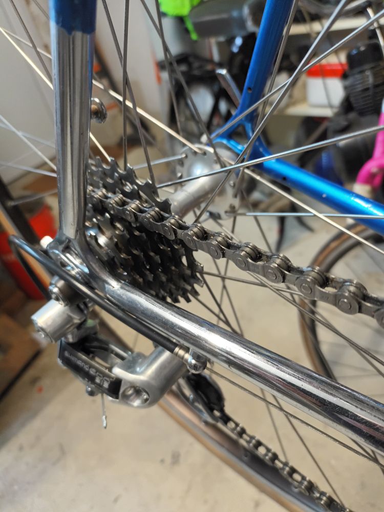

Kärt mich mal auf,
haben 6fach Kassetten und 7fach Kassetten bei Shimano verschiedene Ritzel-Abstände?
Ich bekomm das 6208 SIS Schaltwerk mit den 600 SIS Hebeln nicht eingestellt mit einer 7fach Kassette.
Brauch ich ne 6fach Kassette –
gibt es die überhaupt / kann ich auch die Spacer ändern / passt die auf den Freilauf (Nabe ist Sante),
Reicht es wenn ich 7fach Sante Schalthebel nehme (möcht ich eigentlich nicht /hässlich)
Dank euch

Ist schon auch logisch. Wenn 6- und 7-fach in denselben Rahmen auf dieselbe Nabe passen, dann kann das nur mit unterschiedlichen Ritzelabständen realisiert werden.
…dann müßte ich ja eigentlich nur die Spacer tauschen, was für ein Format brauch ich denn da?
ich montier jetzt erst man die Sante Hebel, das müßte doch mit dem SW gehen,
vielleicht entlacke und poliere ich mir die einfach auf
p.s. Das Panasonic war orig. mit Sante aufgebaut,
da die Weißtöne verschieden sind sah das eher bescheiden aus, ausserdem ist die Gruppe voll abgeranzt.

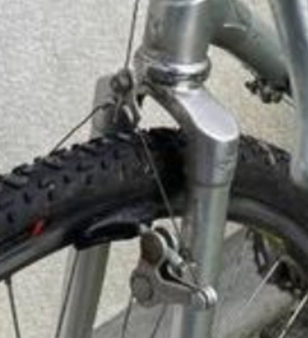

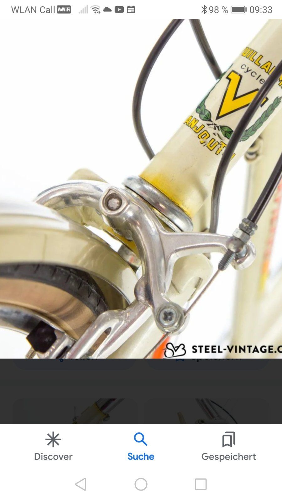

Ich habe ein altes Damensportrad mit CLB Bremse und Trainingsbügel. Meine Frage ist nun ob diese Bremse mit alten Rennradbremshebeln kompatibel ist?
(Auf dem Bild ist ein Lapierre allerdings nicht meines, hoffe dies geht) Bremshebel habe ich neulich bekommen, sie sollten CLB sein....
Falls jemand dies grad weiss? Danke

6-fach: 3.65mm, 7-fach 3,1mm, wenn ich mich nich irre.
Sante war doch 7fach oder? Kann man die Hebel Sante auf Friktion umschalten ? dann kannst Du die verwenden mit dem 6 fach Kranz.
ne, ich hab ja nen 7fach Kranz und ja die Sante kann man umschalten aber ich kann ja auf Raster bleiben, das passt alles, nur nehm ich jetzt nicht das Sante SW, sondern das 6208. Das sollte aber wohl funktionieren. Danke

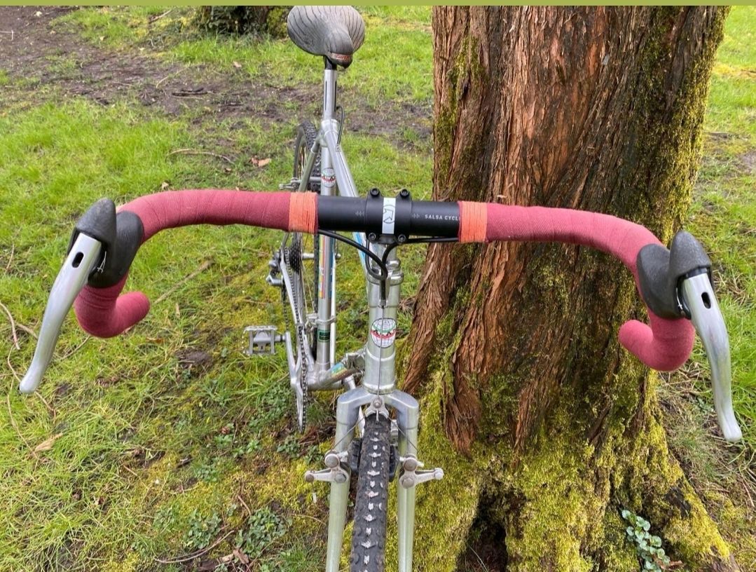

Gibt es sowas wie eine Empfehlung für Bremshebel, um die beste Leistung aus solchen Cantis rauszuholen....?
