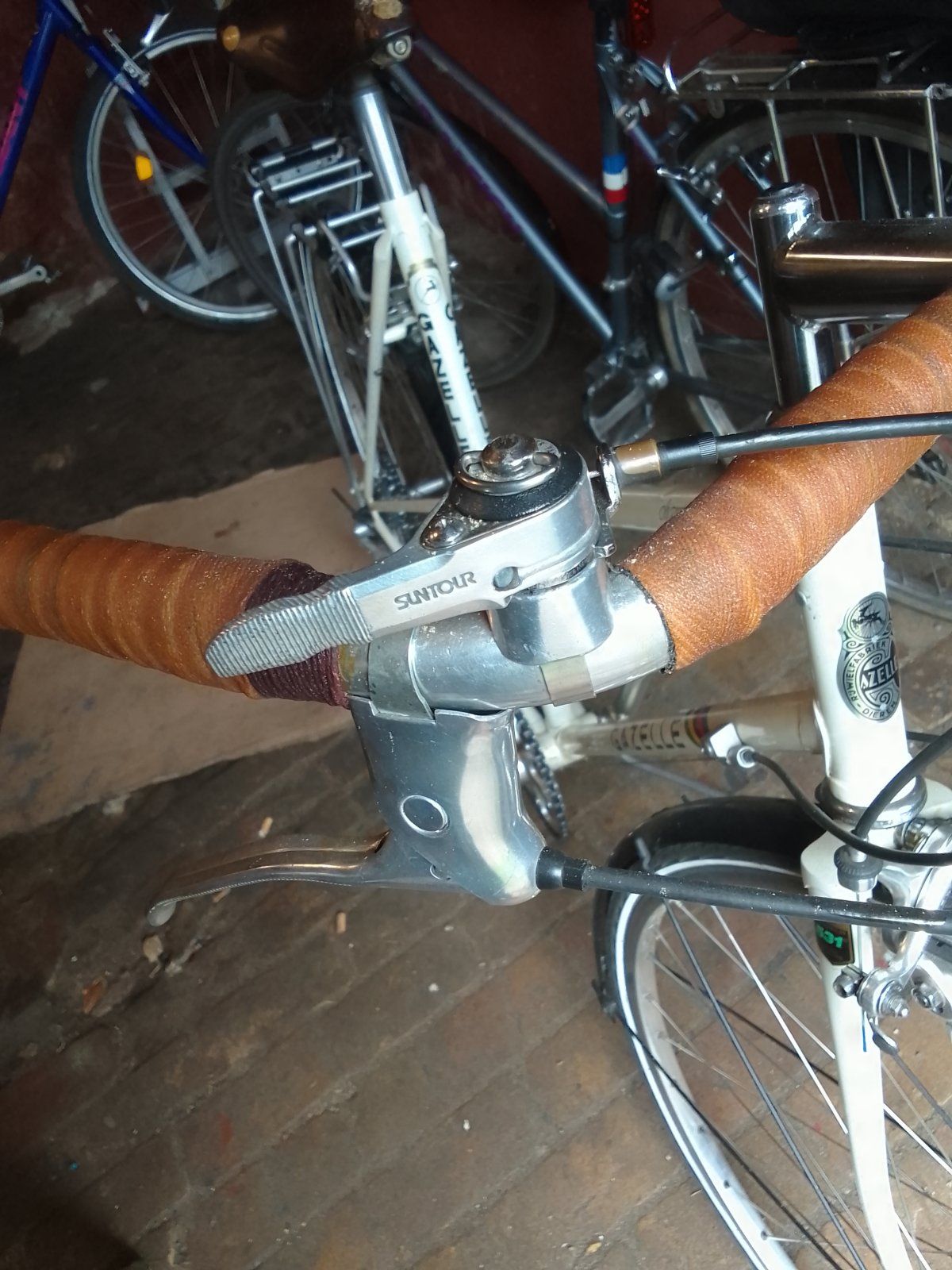

Was ist hier der Unterschied,
Sachs-Maillard France", 6-fach, Standardgewinde 1.375" x 24 tpi,
Regina. 34.7 mm x 1 mm(french/französisch)
Der Sachs-Maillard Kranz besitzt ein britisches Gewinde, der Regina ein französisches (was ich sehr ungewöhlich finde). => siehe obige Tabelle
Am Besten ist, Du entfernst mal den bisherigen (SunTour) Kranz und siehst mal nach, ob die Nabe (hinter dem Zahnkranzgewinde) irgendeine Kennzeichnung hat.

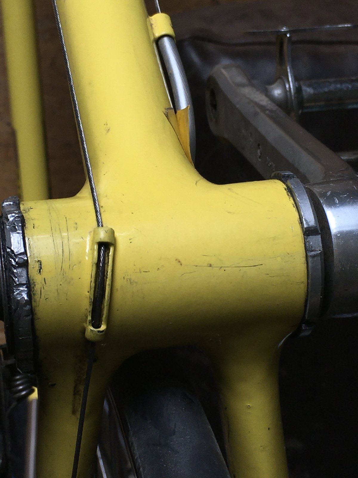

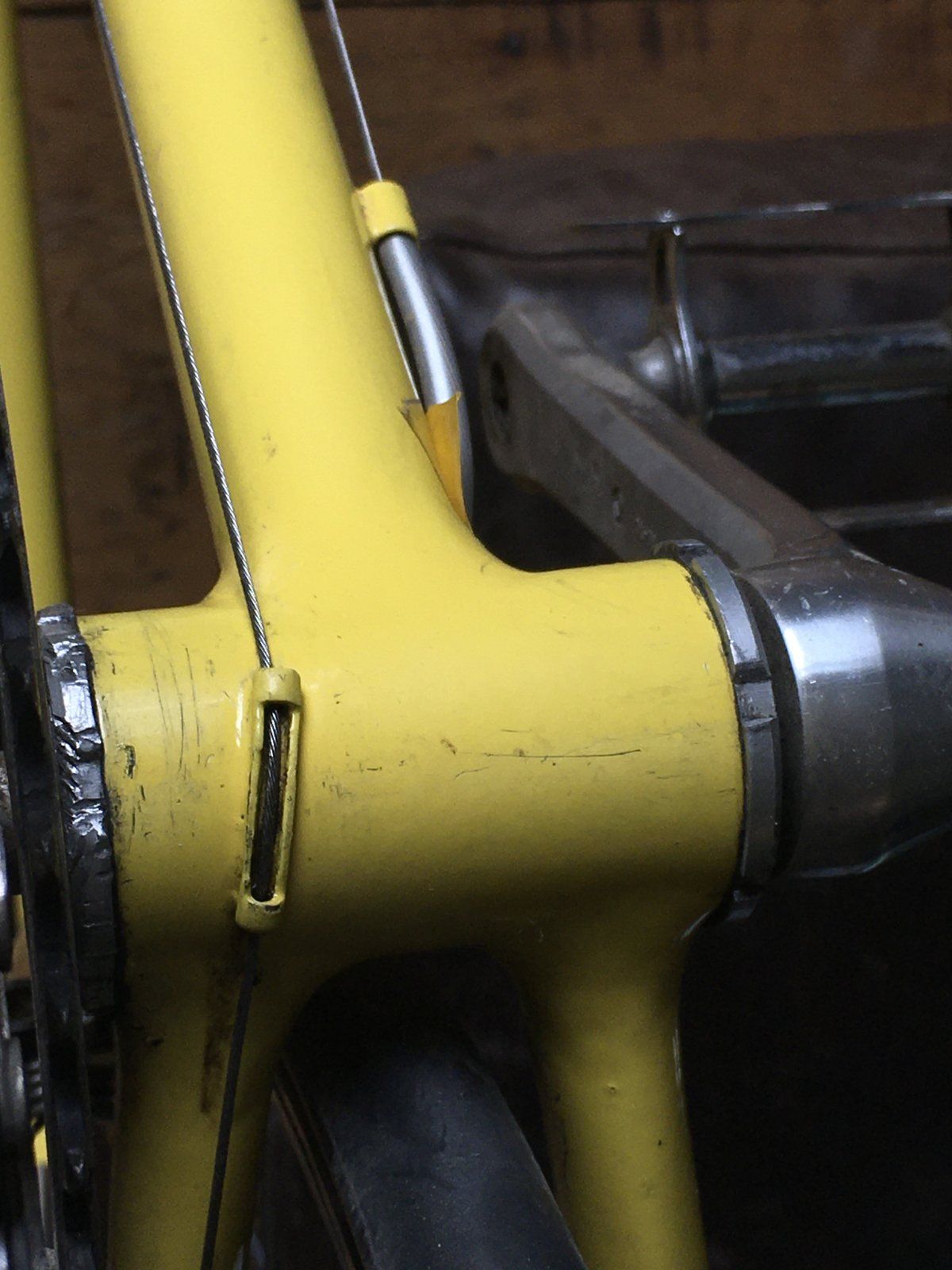

Geschlossenes Tretlager aus den 1980ern knackst plötzlich , immer an der gleichen Kurbelposition.
Bei leichtem treten nicht…….da ich das Lager ja nicht öffnen kann, benötige ich ein neues ? Oder kann das was anderes sein ?
Es muss nicht das Innenlager ursächlich sein. Es kann auch eine lose Lagerschale sein. Oder die Verbindung Welle/Kurbelarm. Nimm das ganze auseinander. Die gewissenhafte, erneute Montage könnte im Ergebnis dazu führen, dass das Innenlager zu Unrecht verdächtigt wurde.

Du bist ja lustig, kleiner Schock…….. aber ich sehe nur Kratzer, keine Risse……!
Als erstes andere Pedale testen, dann kontrollieren ob die Kurbeln fest sitzen, erst dann gehe ich ans Tretlager, da ist häufige Ursache, das eine Schale lose ist und im Rahmen arbeitet.
